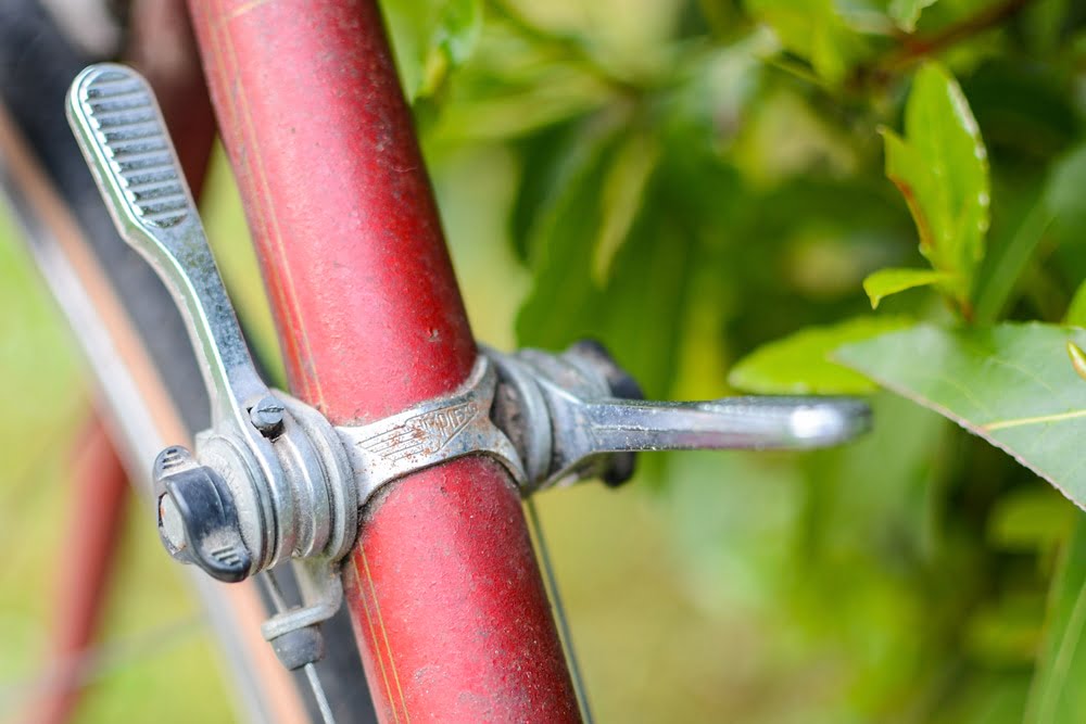

Der rechte Schalthebel ist ein Simplex Kadett von Anfang der 60'er:
Und vielleicht von der ersten Ausstattung.
Dann könnte man das Rädchen grob da datieren.

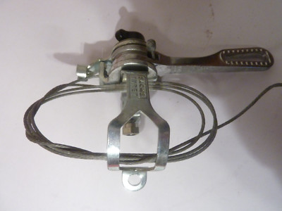

EDITh secht das ich beim Umwerfer mit Direktbedienung so was meine:
Lt. Velobase gab es den bis in die frühen 60'er.
So gesehen könnte es tatsächlich so gewesen sein.

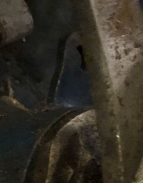

...was du mit der angelöteten Halerung am Tretlager meinst kann ich dir nicht sagen, weil ich das auf deinen Bildern nicht sehen kann...
Ich könnte mir vorstellen, dass das hier gemeint ist:
Ich könnte mir vorstellen,, dass da auch ne Rolle befestigt war.
Anhang anzeigen 633205 Ich könnte mir vorstellen,, dass da auch ne Rolle befestigt war.

Ja, oder es war der (De-)Multiplicateur Ref. 3637L von Simplex daran befestigt?
