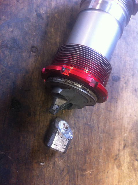

Aber nurmal kurz zum besten Vierkantlager aller Zeiten, das bei Vielfahrern auch sonst relativ regelmäßig keine nachvollziehbar längere Lebensdauer als manches Billigteil erreicht - im entsprechenden Forum bist Du ja auch selbst unterwegs. Dabei halte ich das insgesamt beileibe nicht für ein schlecht konstruiertes oder gefertigtes Teil, auch nicht für überteuert (sofern man verschiedene Anbieter dafür vergleicht) und gehe später nochmal darauf ein:
Mir hat BQ besser gefallen als es noch nicht so stark um die Vermarktung eigener Produkte ging.
Das ist auch bei mir der zentrale Punkt - und, dass ich mittlerweile davon ausgehen muss, dass bestimmte Konkurrenzprodukte in den Compass/Herse-Veröffentlichungen gezielt und unberechtigt (wenn auch ohne Namensnennung) schlechtgeredet werden, weil sie der eigenen Philosophie oder auch nur den Bindungen an bestimmte Lieferanten/Sponsoren entgehenstehen.
@Knobi. Sind das SKF-Lager ? Sieht allerdings nicht schön aus und wäre bei dem dafür aufgerufenen Preis für mich ein echtes Ärgernis (Vielleicht zusammen mit dem hohen Gewicht und Preis ein Grund, dass es nicht mehr hergestellt wird). Hat allerdings mit dem Markenkern von RH nichts zu tun und spricht auch nicht gegen Vierkantlager an sich, oder dagegen, dass eine RH-Kurbel mit Oversize-Achse ein anderes und schlechteres Produkt wäre.
Selber fahre ich Shimano-Lager klaglos seit langen Jahren. Günstiger Preis, alle Längen, gute Haltbarkeit...
Das Rad an das ich das Nivex-Schaltwerk hängen würde, würde ich aber mit einem Lager nach dem alten Herse oder Singer ausrüsten.

Ich denke auch, dass die SKF-Innenlager konstruktiv eine Schwäche haben. Heine lobpreist die Dichtungen und die Lager und lässt die Welle außen vor (wenn ich mich recht entsinne). Und da scheinen doch hin und wieder die Vierkante abzubrechen, wie auf dem oberen Foto. Compass/Herse gibt zwar 10 Jahre Garantie, die er auch wohl einhält, aber was nützen die, wenn die Welle zu Unzeiten bricht.
Ich habe auch so ein Lager hier unverbaut liegen, werde es aber nirgends einbauen. Stattdessen würde ich immer ein Tune vorziehen. Das ist genauso gut gedichtet und da wird wegen der Dehnschraube nie ein Vierkant abbrechen. Die Lager müssten vielleicht irgendwann ausgetauscht werden. Und die Tune Innenlager sind präziser gefertigt! Beim SKF kann man im unverbauten Neuzustand die äußeren Schalen per Hand ohne weiteres auf das Lager schieben, weil wegen genug Spiel. Beim Tune ist das eine Kunst für sich.
Das zweite Foto ist ohne zusätzliche Infos aber etwas unfair. Das Lager hat bereits 37000 km auf den Rippen und wurde mit Gewalt statt Werkzeug demontiert, was zum ersten Eindruck beiträgt. Es war in einem Excenter verschraubt, wenn Du Dir mal das 5. Foto in dem Beitrag ansiehst. Mir fällt da auf, dass die dünnste Stelle des Bauteils zufällig genau dort, sitzt wo das Gehäuse offensichtlich mit roher Gewalt zugeschraubt wurde. Wenn das man nicht zu einer untypischen seitlichen Druckbelastung geführt hat. Ich weiß es nicht, wundern würde mich das nicht.

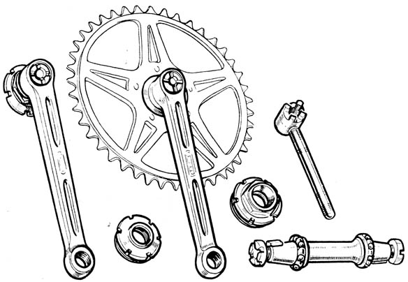

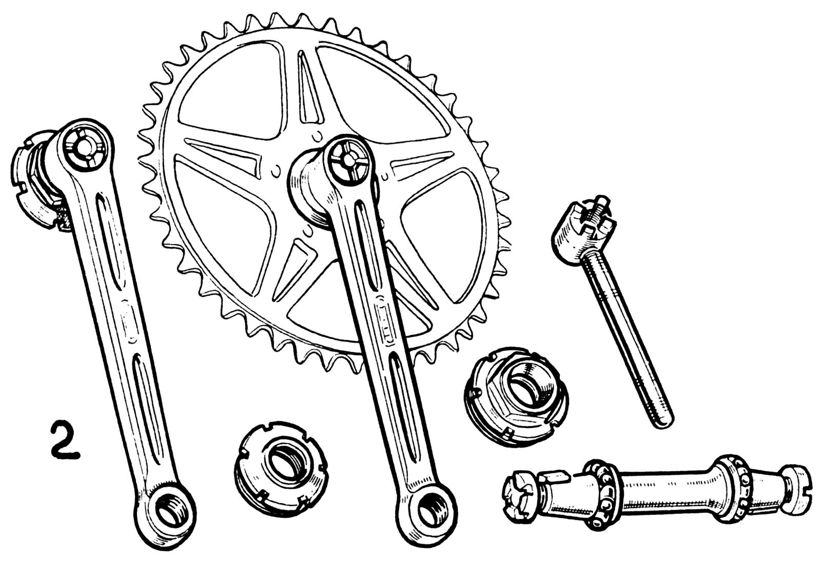

Vierkantwelle
Wenn wir davon ausgehen, dass eine weitgehende Trennung von Tretkurbeln und Innenlager grundsätzlich erstmal sinnvoll ist, die alte Keilklemmung der Kurbeln aber ebenso grundsätzlich Mist, können wir direkt mit dem Vierkantlager anfangen: Kennt jeder, hat(te) jahrzehntelang jeder, hat damals eigentlich jedem gereicht und würde das auch heute noch tun.
Das Grundproblem könnte man also erstmal nennen: Wie bekomme ich die Kurbeln auf der Welle fest, noch dazu in der richtigen Stellung und mit relativ breitem Spielraum beim Anzugsdrehmoment?
Der Vierkant führt und bringt die richtige Stellung, der Konus sichert und überträgt die eigentlichen Kräfte durch Flächenpressung. Dabei reicht ihm ein geringeres (und variableres) Anzugsmoment und eine vergleichsweise schlanke Welle, als beim Kraftschluss durch Flächenpressung gegen einen flachen Wellenbund, der die Welle an dieser Stelle auch deutlich dicker und schwerer machen müsste (vgl. Kurbelwelle mit Riemenscheibe am Kfz-Motor).
Um den Konus kommen wir also erstmal nicht herum.
Ich finde, dass ein konischer Vierkant auf einer runden Welle schon an dieser Stelle eine schlechte und unnötig aufwendige Sache ist und sich eine andere, viel bekanntere Standardlösung aus dem Maschinenbau hätte aufdrängen müssen: Ein ganz normaler Rundkegel, ggf. mit Passfeder ("Splint") zur Sicherung der richtigen Kurbelstellung.
Das kennt eigentlich jeder, der sich mal ein wenig mit Motorentechnik (Nockenwellenräder) und Werkzeugmaschinen beschäftigt hat - und, Überraschung, das gab es 1950 wirklich auch bei Tretlagern so:
