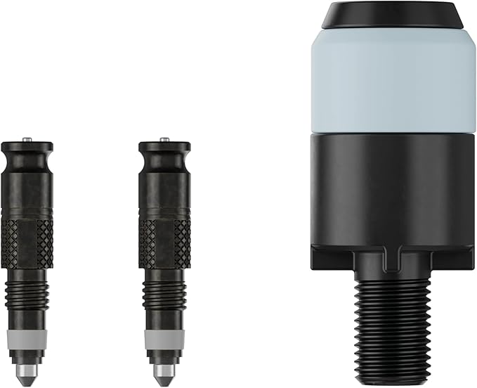

• Click-Valve
Das sind die von Schwalbe entwickelten Ventileinsätze, welche Dunlop- oder Sclaverand-Ventileinsätze ersetzen.
Der im Set erhältliche Pumpenaufsatz erleichtert in Kombination mit den neuen Ventileinsätzen zumindest in der Theorie den Pumpvorgang, da dieser Aufsatz den Pumpenschlauch mit einem Click sicher am Ventileinsatz arretiert.
Testweise habe ich ganz frisch gestern ein Set am Stadtrad meiner Tochter, bisher Dunlopventil, und ein Sclaverand-Set an meinem Herkelmann montiert.
Vorteil:
Das Aufpumpen gestaltet sich wirklich sehr komfortabel. Den Pumpenaufsatz habe ich an einer meiner SKS Rennkompressoren am Doppelkopf auf der Autoventil-Seite eingeschraubt und dann den Arretierhebel umgelegt. Jetzt lässt sich der Schlauch der Standpumpe einfach auf den neuen Ventileinsatz aufstecken und hält dort sicher. Positiv hervorzuheben:
• Komfort, der Pumpenschlauch hält sicher am Ventil
• Dichtigkeit, es entweicht sicher keine Luft während des Pumpvorgangs
• auch beim Abziehen des Pumpenschlauches entweicht keine Luft
• angeblich weniger Probleme mit Verkleben des Ventils durch Dichtmilch
Nachteil:
Auch wenn der Ventilpin ein ganz klein wenig herausragt, ist das Druck-ablassen ohne einen Dorn (z.b. kleiner Torx- oder Inbus-Bit) kaum möglich. Gerade bei Straßenrennen, wenn es am Start stehend unerwartet am plötzlich doch Regen einsetzt, hatte ich bisher spontan noch mal 0,1-0,3 bar abgelassen. Das ginge mit den Click-Valve-Ventileinsätzen nicht.
Persönliches Fazit:
Ich habe die zwei gekauften Sets erst ganz frisch eingebaut, deswegen nur ein vorläufiges Fazit:
Die Click-Valve-Dinger revolutioneren nicht das Aufpumpen, erleichtern es aber doch merklich. Ich werde es jetzt erstmal weiter testen, bevor ich womöglich alle meine Räder auf Click-Valve umstelle. Leider lassen sich die Ventile meiner TPU-Schläuche nicht herausschrauben, so dass ich das Sytem nicht an meinen WK-Rädern nutzen kann
Vorteil:
• Dichtigkeit, es entweicht sicher keine Luft während des Üumpvorgangs
Nachteil:
Persönliches Fazit:
Ich habe die zwei Set erst ganz frisch eingebaut, deswegen nur ein vorläufiges Fazit:
