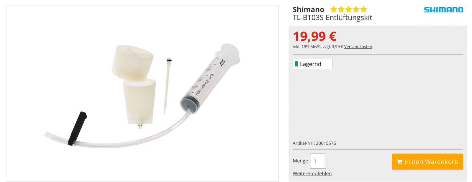

Das Universalkit sieht doch ganz vernünftig aus, wichtig wäre mir das die Spritzen und Anschlüsse wirklich nur mit einer Sorte Bremsmedium benutzt werden.
Das ist ja bei diesem Kit gegeben
Dann musst du nur noch die passenden Entlüftungblöcke besorgen.
Denke auch dass es ganz gut aussieht. Aber man weiß ja nie.
Danke für den Hinweis mit den Entlüftungsblöcken! Dann bestelle ich die gleich dazu.
Leider sind die SRAM HRD und Shimano Ultegra Bleed Blocks nicht zu bekommen. Kann man ja auch was anderes reinstecken.
Braucht es sonst noch was dazu außer der DOT Flüssigkeit für SRAM und Öl für Shimano?
Quaxar, Borgen etc.
Das von mir genannte wäre von Quaxar.
In den Beschreibungen fehlt aber immer SRAM, dafür steht Avid immer mit dabei. Nimmt man dann Avid Adapter für SRAM?
