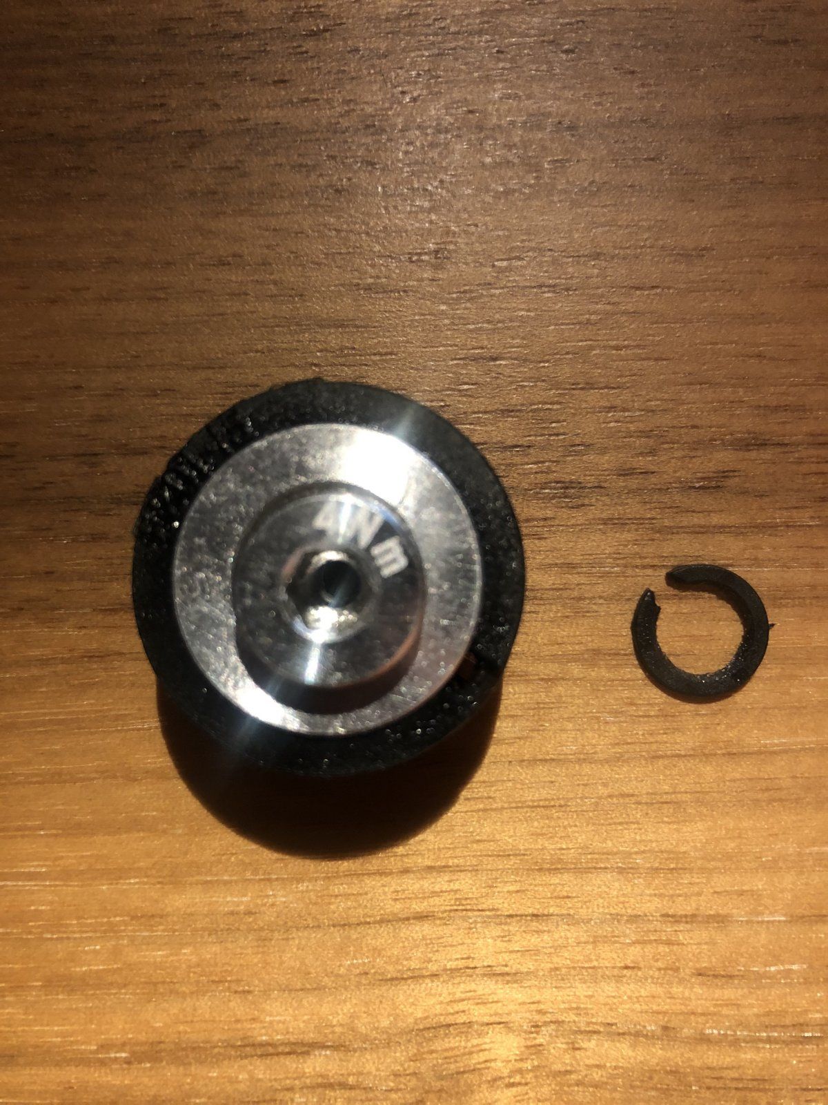

folgender Hintergrund: Ich habe versucht das vorhandene Spiel an der Gabel meines Canyon H36 Cockpit einzustellen und es kam wie es kommen musste, ich habe mehr ruiniert als die Aktion gebracht hat...
Ich habe, ganz einfach erklärt, folgendes Problem:
Ich dachte, dass man über den Sechskant in diesem "Wedge expander" das Spiel der Gabel einstellen kann - wohl ein Trugschluss.
Jedenfalls ist mir, ich meine es war beim Anschrauben der Verschlusskappe, offenbar ein Plastikring abgerissen, der sich in/an diesem Wedge Expander befand. Diesen habe ich dann auch aus dem Schaft der Gabel holen können. Der Plastikring ist allerdings so filigran, dass ich mir die Frage stelle, wie praxistauglich dieses Ding ist. Aber naja, ich habe es nunmal leider offenbar zu fest angezogen, das ist Fakt.
Meine Frage dazu ist jetzt:
  • wie bekomm ich das wieder repariert so dass die Verschlusskappe wieder hält?
  • und vor allem: War das jetzt ein lebensgefährlicher Fehler wenn ich das in Eigenregie repariere? Nach meinem sehr, sehr laienhaften Verständnis und etwas google Recherche scheint dieser Wedge expander (nur) dafür da zu sein, die Verschlusskappe zu halten und dafür zu sorgen, dass das Rohr an dem das Cockpit sitzt nicht gequetscht wird wenn man dieses anschreibt. Diese Funktion sollte er ja weiterhin erfüllen können.
Für jegliche Hilfe/Tipp dazu wäre ich sehr, sehr dankbar!!!

Du hast das richtig erkannt, das ist nur ein Wedge, also eine Art Gegenhalter.
Das Steuersatzspiel wird über die schwarze, lange Schraube eingestellt, welche in diesen Wedge geschraubt wird.
Ich kann aus dem Foto nicht exakt erkennen, was da defekt ist. Wenn der Wedge sich nicht mehr montieren lässt, dann musst du den einfach bei Canyon nachordern oder du verwendet einen anderen Expander mit Top-Cap.
Kannst du den Expander anziehen, wenn du ihn heraussen in der Hand festhältst?
Dann ziehe ihn soweit an, dass du ihn gerade so noch in den Gabelschaft reinpressen kannst und versuche es nochmal.
EDIT: Ohne die Ahead Cap geht es nicht. Zwischen den Cap und den Expander ist eine Abstandhülse, gegen die du den Expander ziehen musst damit er klemmt.
EDIT²: Die gebrochene Gummiring dient nur dazu diese Abstandhülse auf der Schraube zu halten.

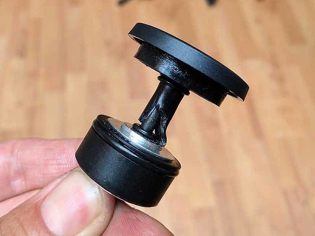

Auf diesem Bild siehst du die Abstandhülse und die Gummiringe

Danke erstmal, das beruhigt mich vorsichtig.
Das Problem ist jenes, was auch im Video ersichtlich ist: Der Wedge Expander rutscht im Rohr nach unten, er hält nicht mehr. Ich denke, das liegt am kleinen Plastikring (rechts im Foto) der mit dem Wedge nach draußen gekommen ist. Ich denke, dass dieser irgendwie abgerissen ist. Allerdings ist mir nicht ganz klar wie dieser kleine Plastikring den Wedge Expander im Rohr halten kann.
Was ich nicht verstehe: Die schwarze Schraube die ich in den Wedge Expander schraube hält doch nur das Top-Cap. Wie soll die dafür verantwortlich sein, dass sich das Steuersatzspiel ändert?
Hier noch ein Bild von der Reihenfolge des Zusammenbaus (mit defekter Abstandhülse)
Die Gummiringe geben soweit nach, dass es reicht. Wenn man den Expander nicht weitgenug reinschiebt und mit Gewalt dann versucht das Spiel einzustellen, passiert dann das wie auf dem obigen Bild.

Ich glaube, ich habe es jetzt - zumindest theoretisch - gelöst:
Problem war, dass die Schraube im Spaßer (also die silberne, kurze, nicht die lange, schwarze) nicht grade drinnen saß und deswegen sich der Spacer nicht auseinander drehen ließ. Als ich die Schraube grade drinnen hat tat der Space wohl wieder das was er soll, nämlich auseinanderzugehen wenn man ihn anzieht. Jetzt kann ich ihn wieder soweit auseinander drehen, dass er grade noch in den Schaft passt. Ich denke, so sollte das sein!
Der gebrochene Gummiring ist jedoch keiner der dreien. Es ist ein anderer (größter Durchmesser), aber ich gehe davon aus, dass der einfach im Spacer irgendwo verbaut war. Das dürfte nicht so tragisch sein.
Als ich verstanden habe wie der Spacer funktioniert - nämlich dass der auseinander geht wenn man ihn anzieht - dann war mir das plötzlich klar wo das Problem liegt.
Sorry, aber mein technisches Verständnis ist schwer unterentwickelt. Aber ich lerne...
Spacer hält jetzt wieder im Schaft, danke dafür!!! :)
