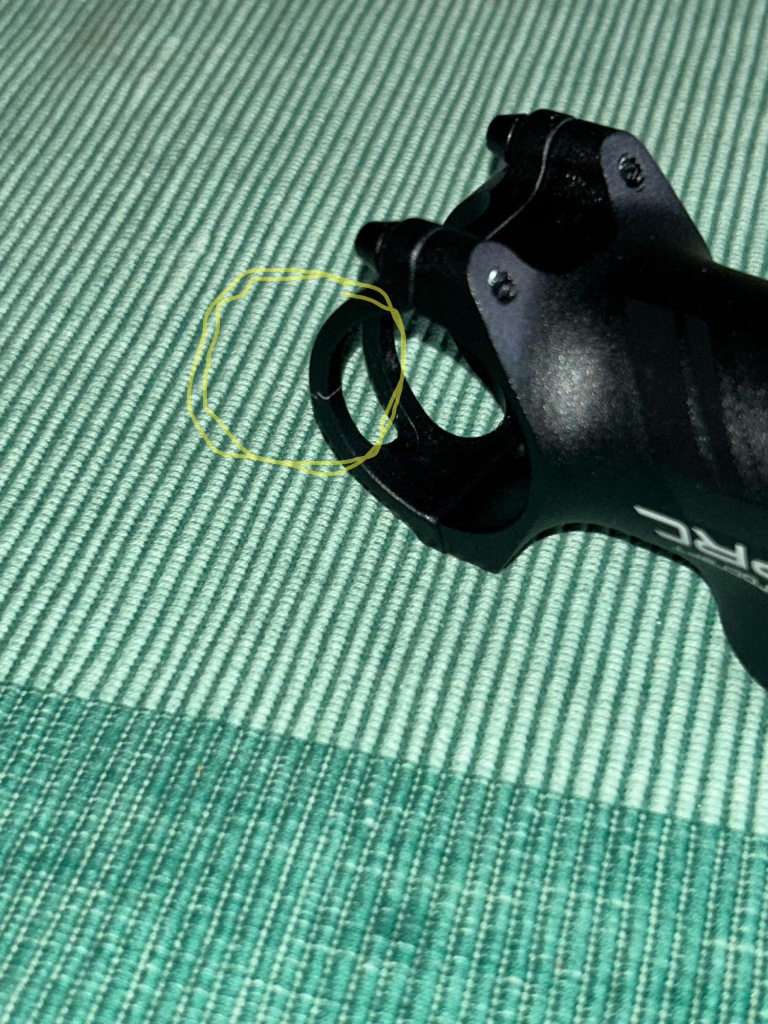

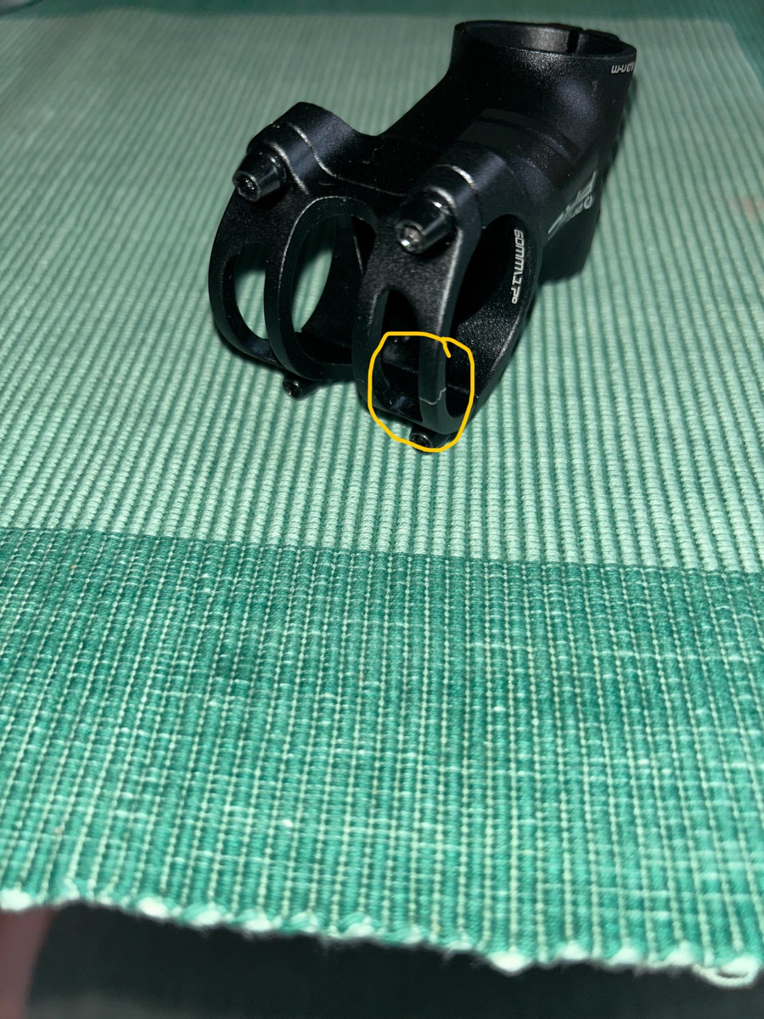

Ich hatte mal einen Vorbau (60 mm/74 Gramm). Die vorderen 2 einzelnen Befestigungslaschen nochmals durchbrochen. War für das MTB meiner Frau gedacht. Eine Lasche ist Gott sei Dank schon bei der Montage bei 4 Nm gerissen! Habe Bike 24 auf die Gefahr hingewiesen! Ist heute noch zu haben!

Mir riss unter der Fahrt die einzige Klemmschraube des Shogun Zero Vorbaus und der Lenker klappte sofort nach unten!
Tags zuvor noch mit 70 km/h vom Penser Joch damit runter gesaust...
