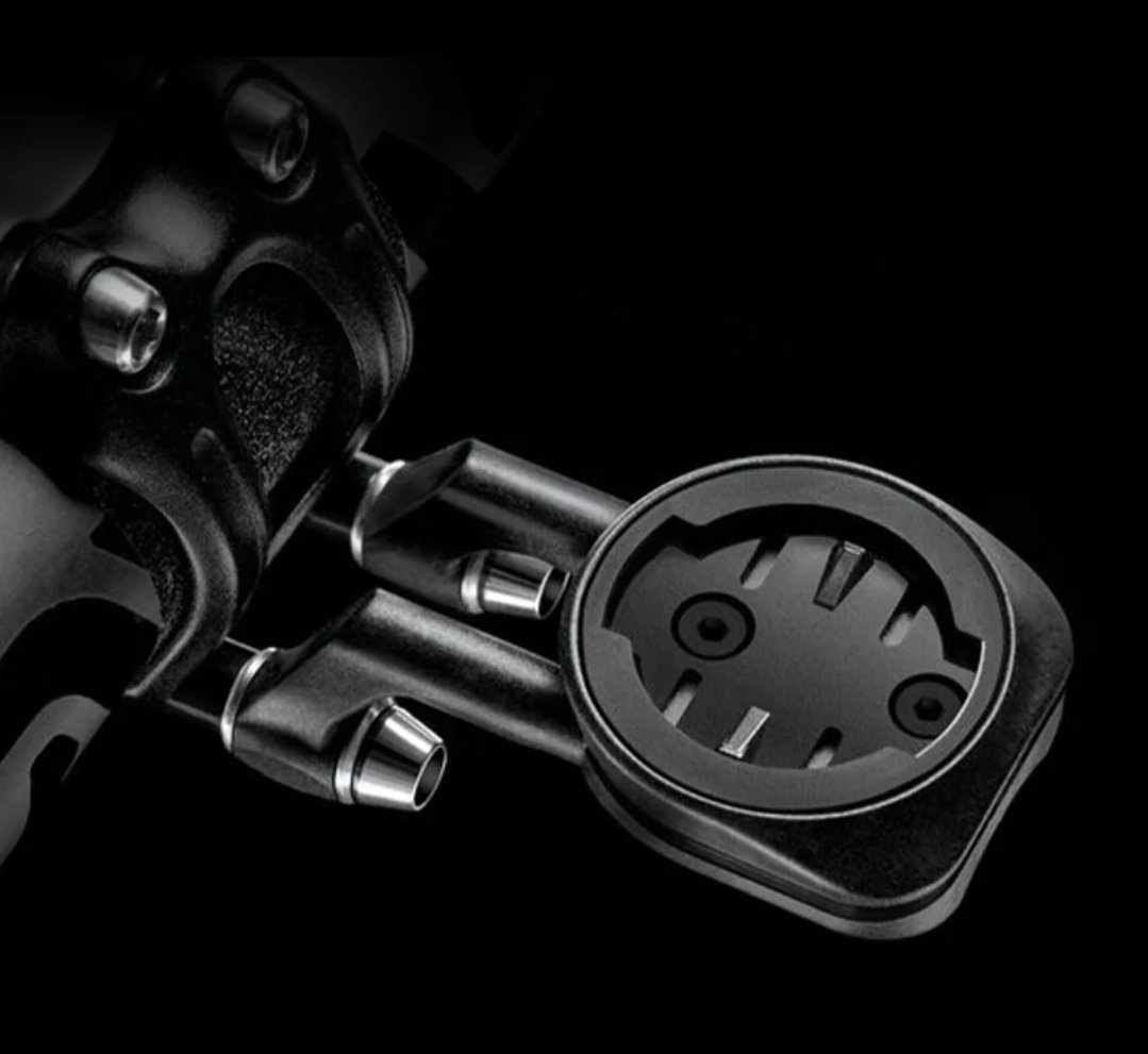

Tatsächlich habe ich beim Stöbern nun einen ,one for all' Halter gefunden, der sich auf die meisten Vorbauten montieren läßt und dem ich bedenkenlos vertrauen würde. Nicht billig das Teil, aber mit den Carbon-Polymer-Ärmchen finde ich den hübsch gemacht, Made in US.
https://road.cc/content/review/247495-f3-cycling-formmount-modular-mounting-system
Ich habe den Vorbau zu Hause und kann ihn eigentlich nicht uneingeschränkt empfehlen. Das Dumme ist, dass sich die beiden Streben beim Zudrehen der Schrauben verdrehen, wodurch das Erreichen des richtigen Drehmoments etwas knifflig ist. Aber schön ist er ;)
