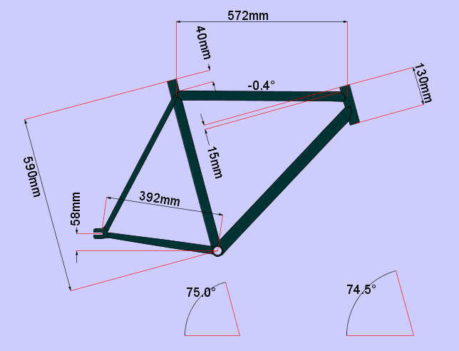

ich hab mir was zusammengebastelt. allerdings nichts besonderes. es wird ne stadthure und da war mir der mash zu aggro. ich habs n bisschen entschärft. robert lässt sich wider erwarten noch zeit mit dem bestätigen , deshalb hab ich noch nich bezahlt. wer groben unsinn findet in der konstruktion darf mich gern drauf hinweisen. 140€ + 26€ versand war der letzte stand.

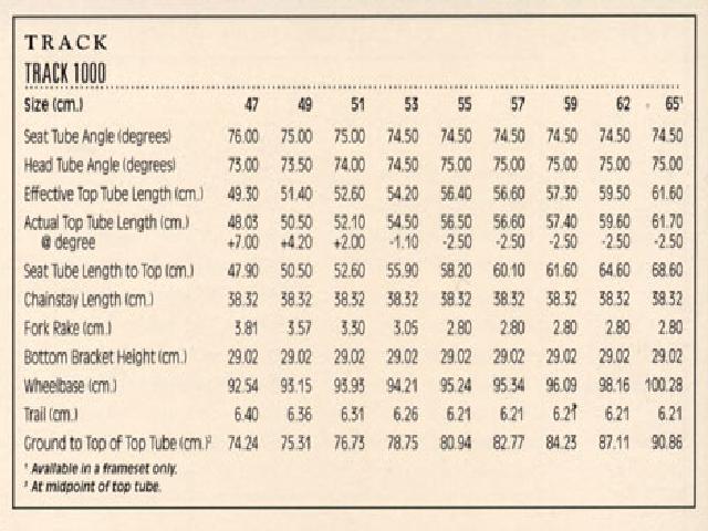

weiß wer die geo von dem 93'er cannondale? oder kann mir sagen wo man sowas findet? weil dann könnte man da was nettes bestellen
danke... aber erwähnens wert wäre auch das von dir gewesen : http://www.lfgss.com/thread70448.html mit dem verlaub auf
sind das die daten zu dem 93er 'dale?
ich mag nur nicht das leute zeit für foren haben, aber die einfachsten dinge nicht selber googlen können/wollen, was vor allem schneller geht als hier auf eine antwort zu warten. und ja, das sind die daten dazu.
allerdings, wenn du das noch nie gefahren bist oder diese art winkel kennst, warum dann eine kopierte geo bauen lassen? weil der hype sagt das sind DIE rahmen oder DIE geo?
keine ahnung ob ich montagsfrust habe oder es nicht verstehe oder schon zu lange dabei bin oder selber mal ein 93er hatte, aber ich versteh das kopieren nicht ganz.

Wie nahe die Standardgeo von Mielec dem Mash kommt wird sich erst zeigen wenn die Rahmen da sind.
Der nicht geringe Anteil von Gabel/Steuersatz am ganzen Werk wird nämlich meist unterschätzt:
Zur Standardgeo wie auf dem Bild gehört auch eine Gabel mit 368mm Bauhöhe (Achse-Konusauflage) und 35mm Vorbiegung sowie ein integrierter Steuersatz mit Bauhöhe=0. Wer hat das alles?
Wie sieht das aus wenn man standard A-Head (Bauhöhe unten=?)und ne Gabel mit 380mm Bauhöhe und 45mm Vorlauf hat?
Rechnet Mielec bei standard A-Head vielleicht die Bauhöhe der unteren Lagerschale mit ein?
paunz: Entschärft hast du schon (Steuerrohrlänge, Sitzwinkel...), verschärft hast du aber den Lenkwinkel.
Vielleicht sollte das ja, wollte trotzdem darauf Hinweisen.
BTW: Entweder die polnische Post rockt nicht oder das Tracking ist für´n Arsch, Rahmen liegt immernoch in Warschau
Edit: Falls das zu kompliziert war, die Winkel ändern sich wenn die Bauhöhe der Gabel nicht eingehalten wird.
