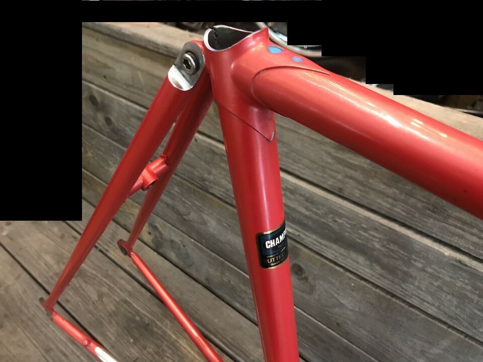

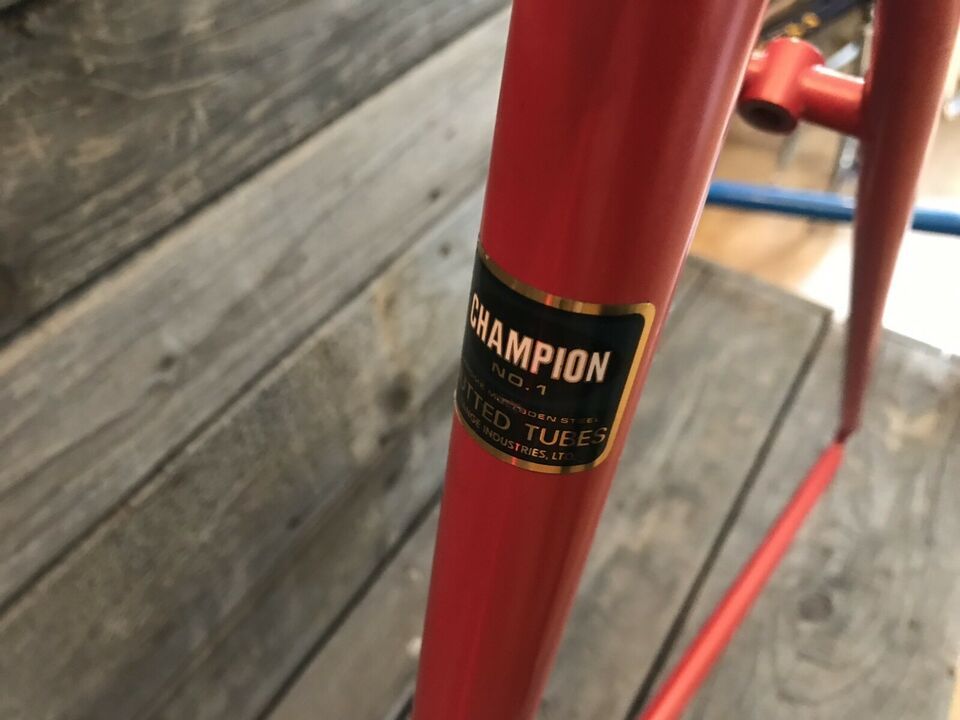

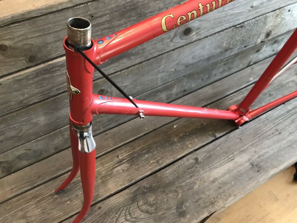

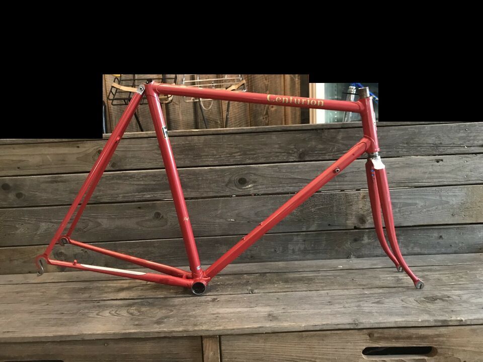

So, es wird Zeit für den Verkauf des nächstens Rahmens. :D
Angeboten wird ein Centurion Semi-Pro von 1978.
Folgende Eckdaten hat der Rahmen:
RH (c-t): 57,5 - 58.0 cm (je nachdem, wie genau man es nimmt)
OR (c-c): 56 cm
Gewicht: 2918 gr (inkl. Tange Stahlsteuersatz und Sitzrohrschraube)
Hinterbauklemmbreite: 122 - 123 mm
Neben Lackschäden ist das rechte Ausfallende etwas nach unten aufgebogen (Ausfallenden und Schaltauge sind jedoch korrekt ausgerichtet) und es gibt Rost in den Rohren (vor allem in den Kettenstreben).
Hier nun die Fotos (Teil 1):
