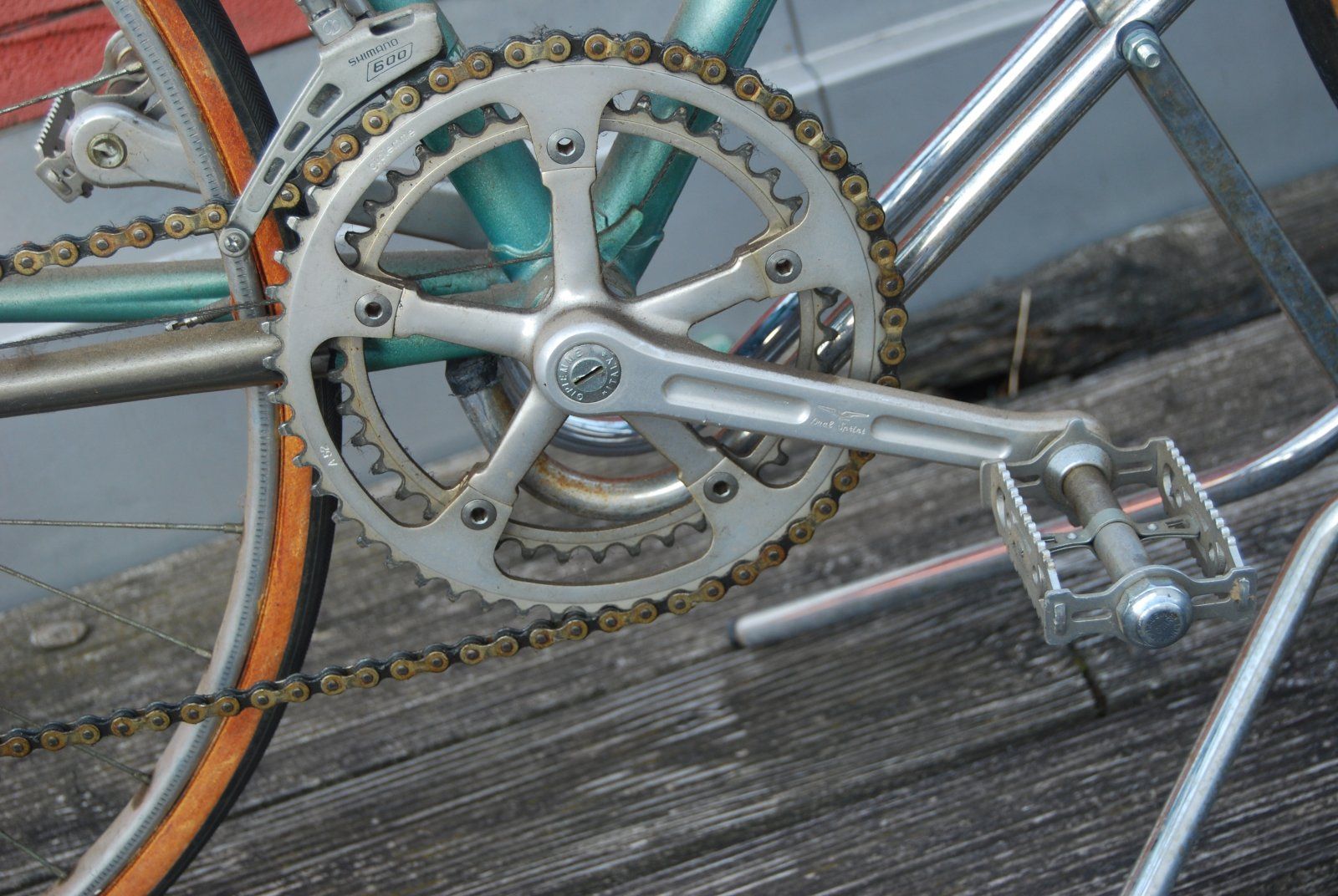

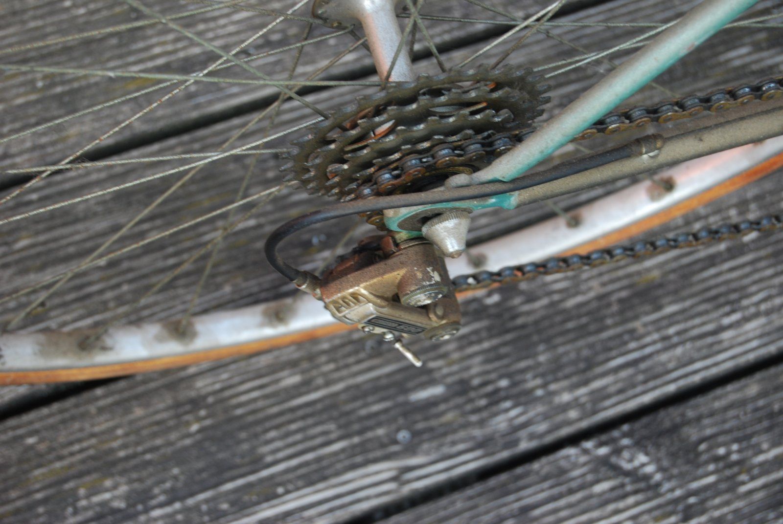

Tipp, die Kette in Petroleum baden, danach mit einem Lappen abwischen. Alternativ WD40 auf einen Lappen und die Kette durchlaufen lassen, bis der Lappen sauber bleibt. Ich glaube, wenn du es komplett sauber willst, wäre hier ein Ultraschall-Bad angebracht.

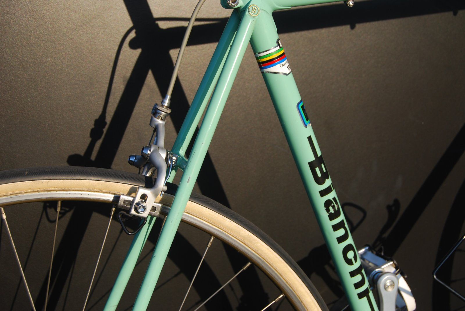

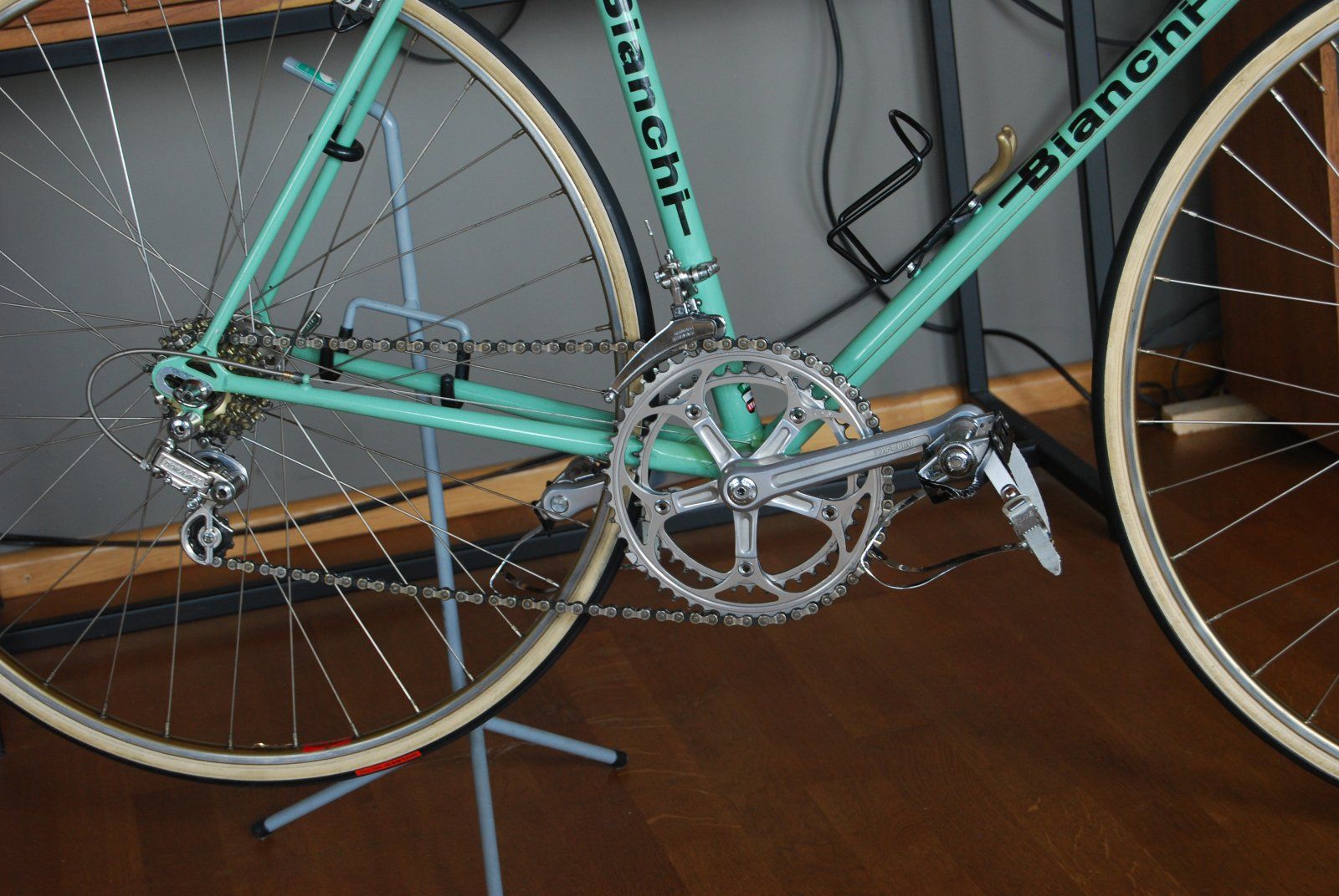

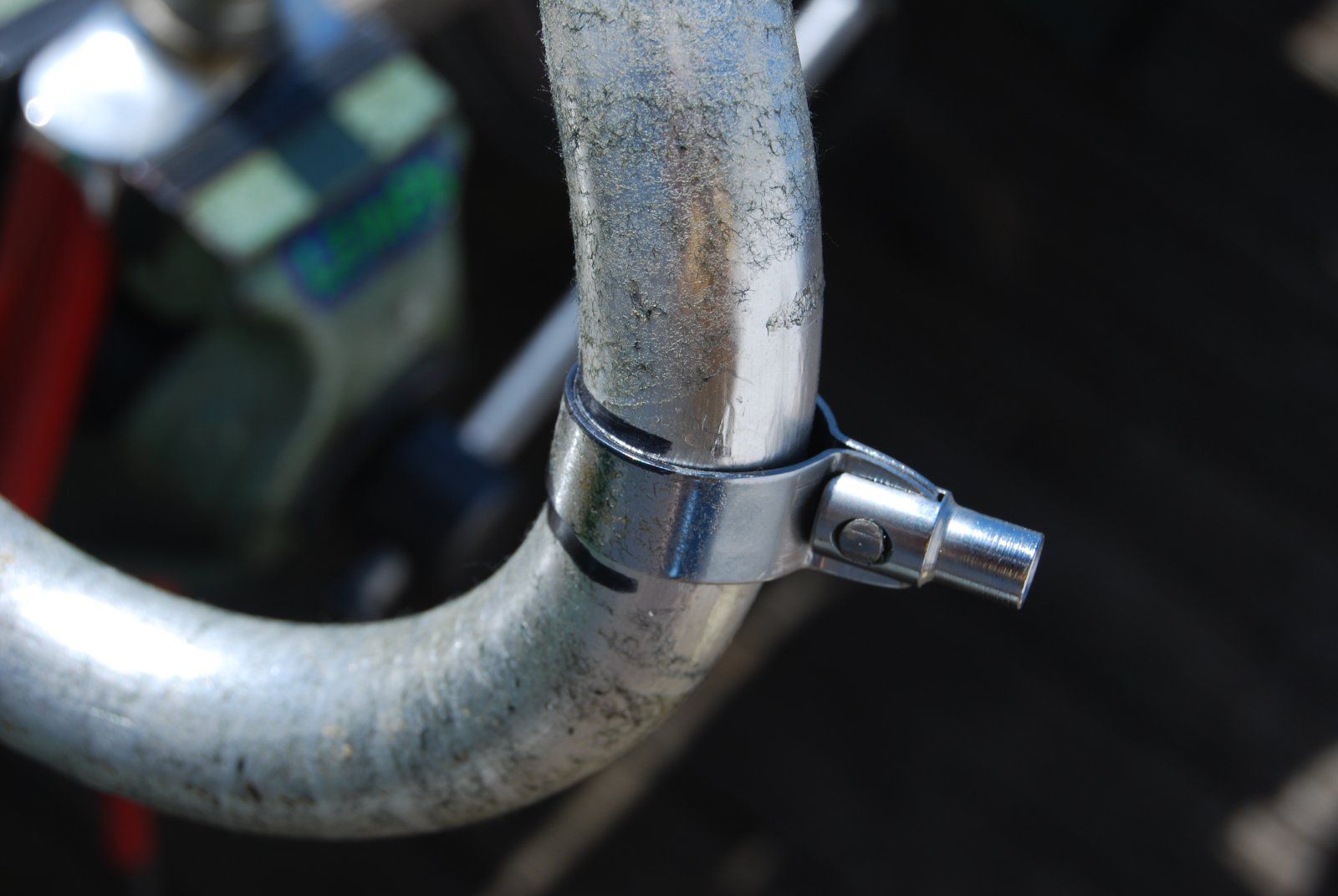

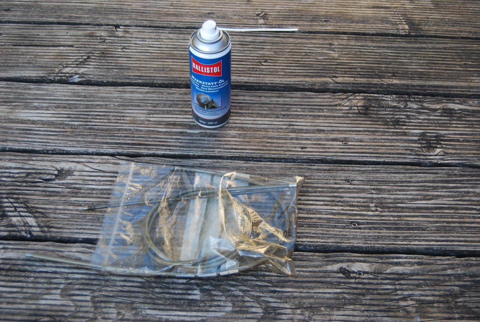

Scheint Dein "Showroom" zu sein?!Da mir neue Aussenhüllen in silber zu flaschi sind, habe ich die alten, schon etwas
in der Farbe gebrochenen, in Ballistol-Werkstatt-Öl ein paar Tage mariniert und
wiederverwandt. Dieses Ballistol-Produkt riecht nicht so streng wie das Original und
ist um einiges dickflüssiger. Der Schnorchel lässt sich zum applizieren des Öls prima in
die Aussenhüllen stecken.

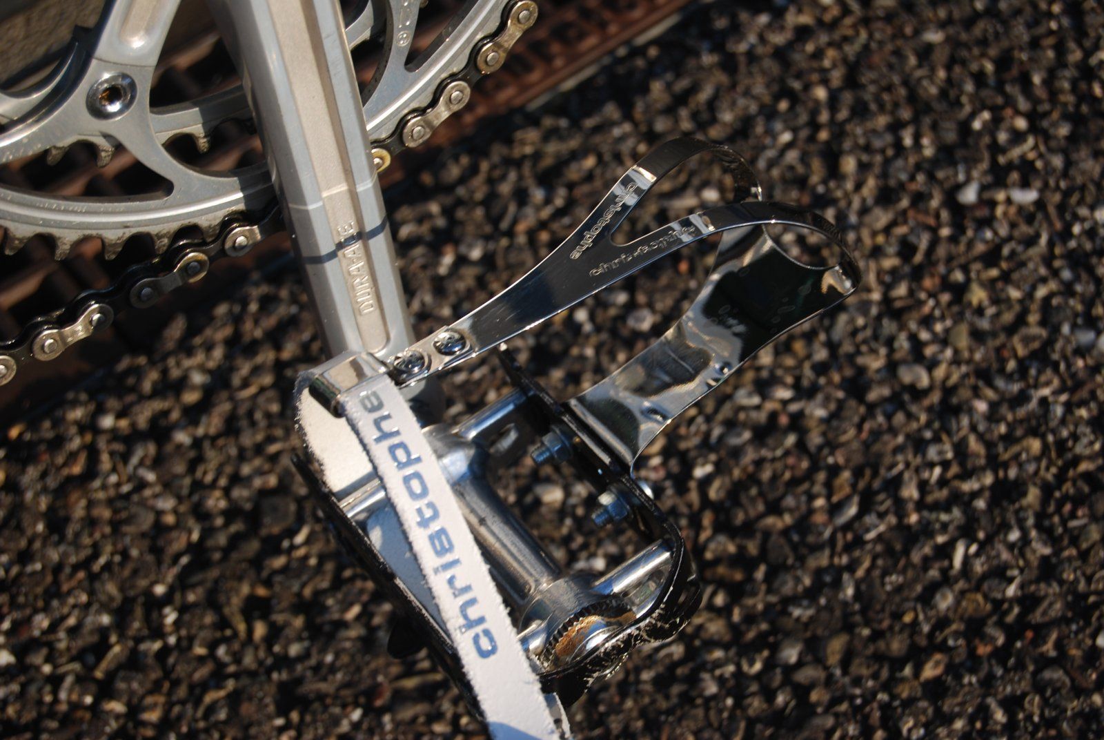

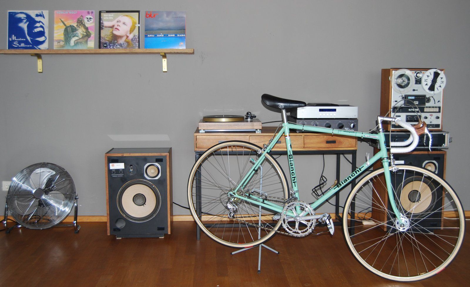

Als Letztes kamen die Christophe-Riemen und Haken an und dran.
Die gibts ja noch neu zu kaufen und sind ''made in France''.

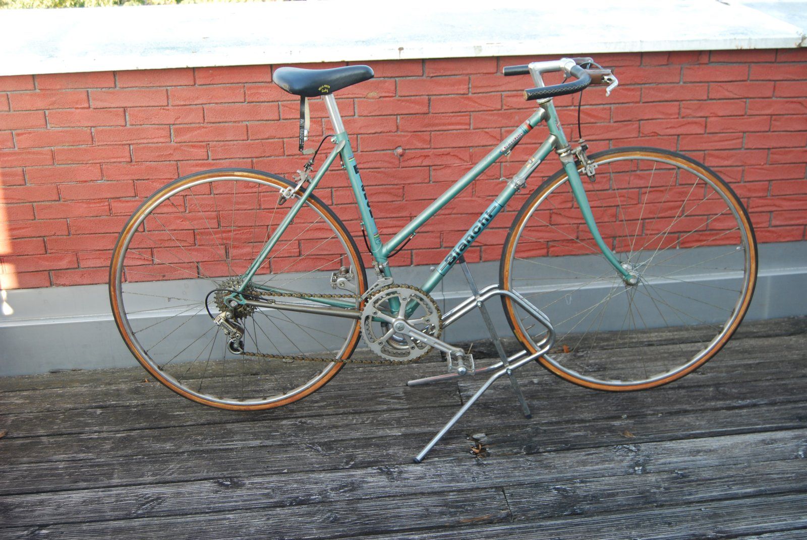

Habe das Rad nächtens fertig gemacht und mal drapiert.
In ca. 1 Woche ist die Übergabe und ich versuch ein Bild mit dem
Besitzer zu machen dessen Tochter es jetzt Ihrem Mann vermachen will.
Bei Sonnenschein drehe ich mal eine Einstellrunde und mache ein paar Detailbilder.

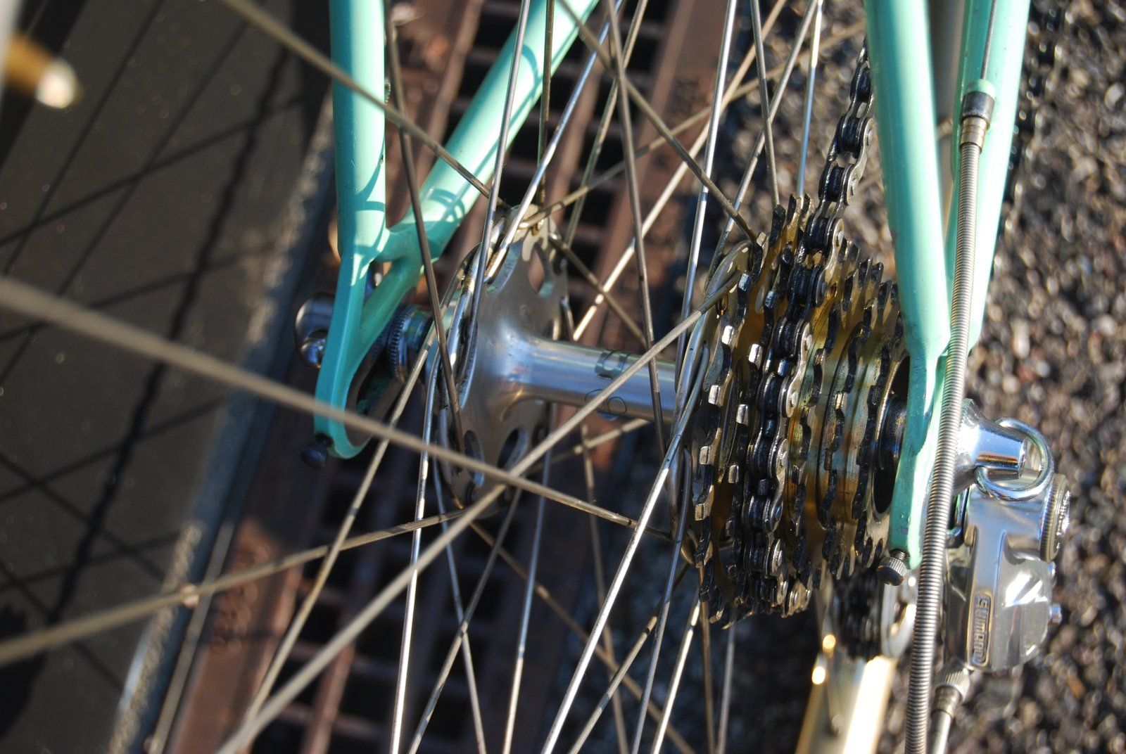

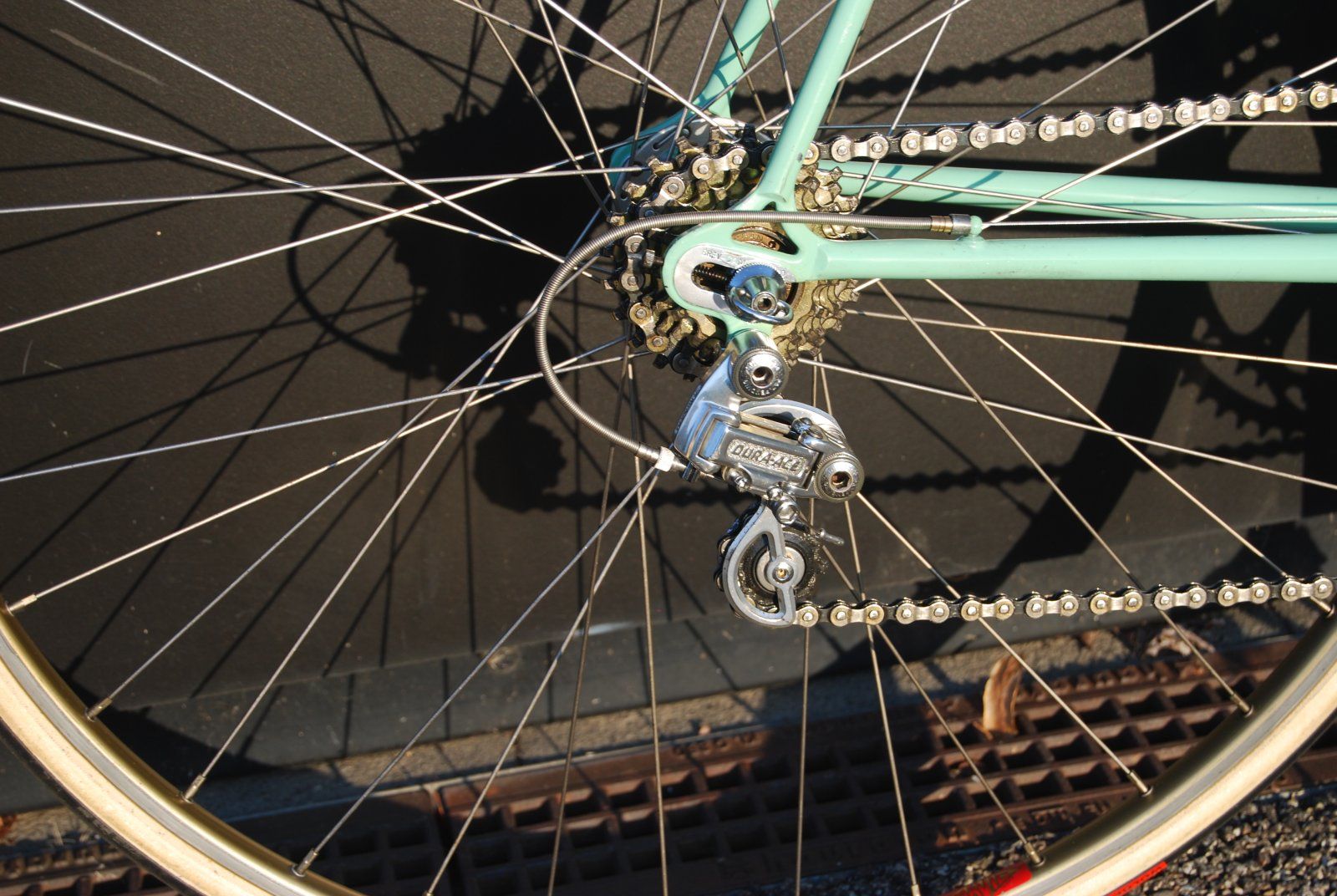

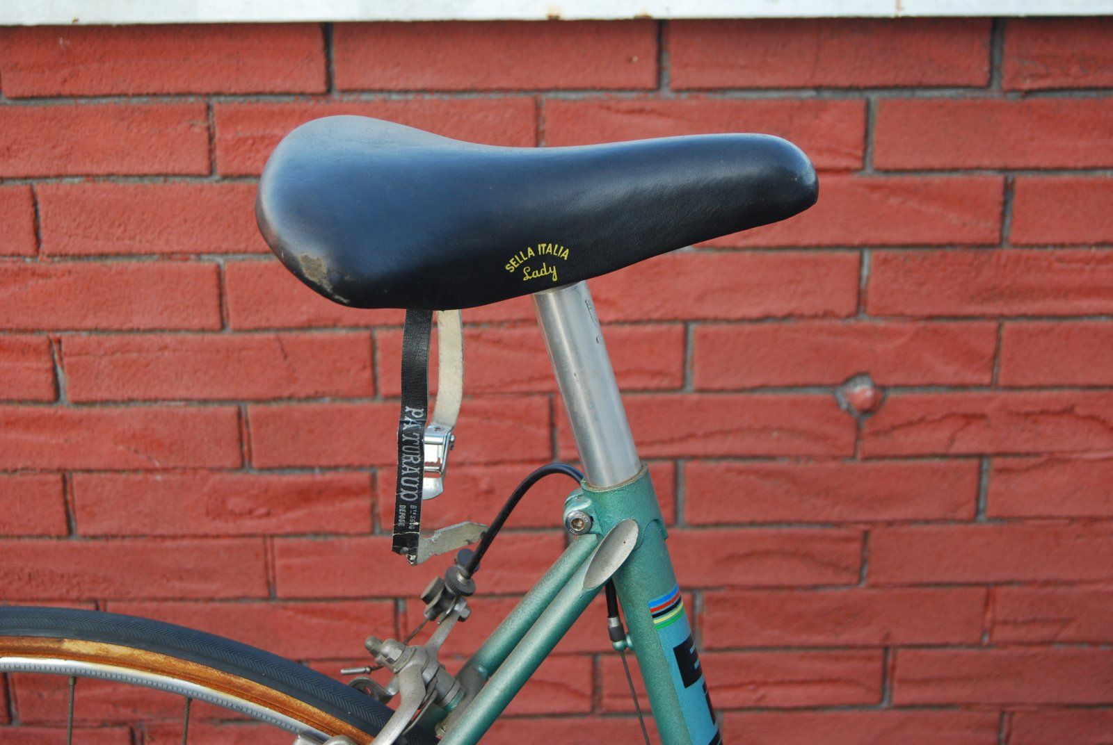

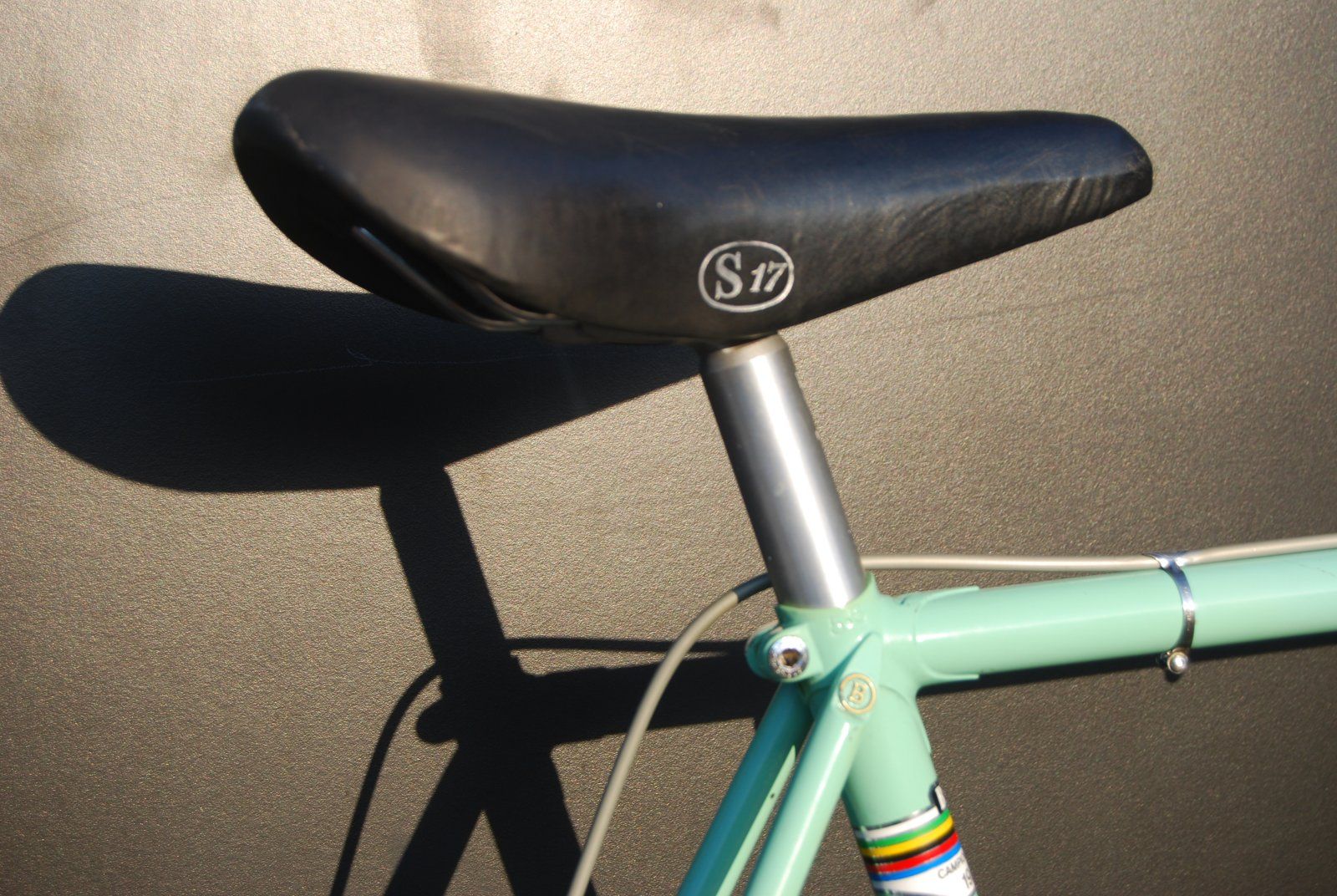

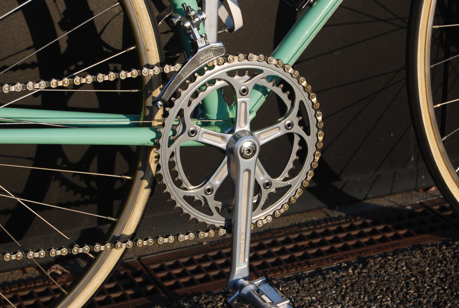

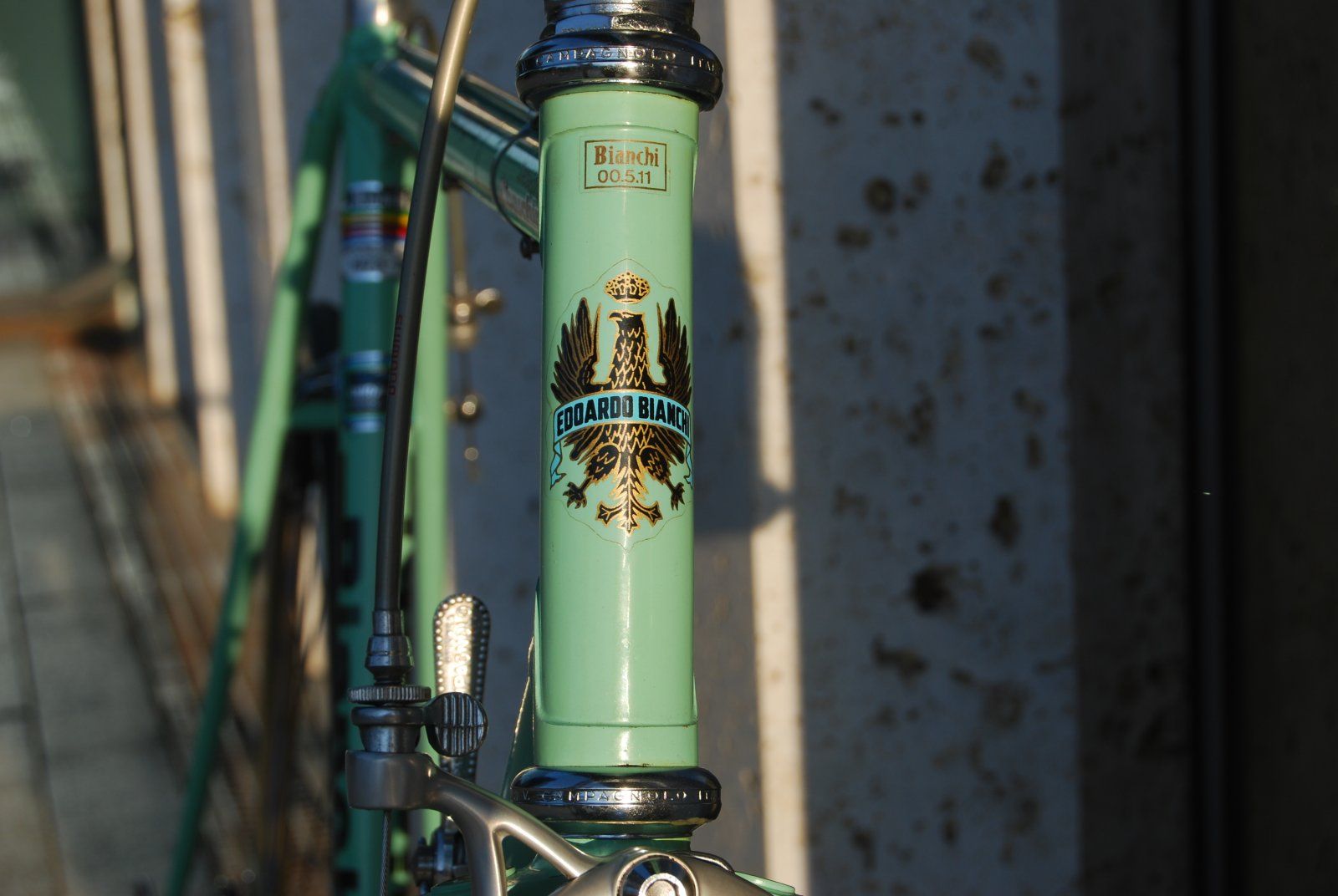

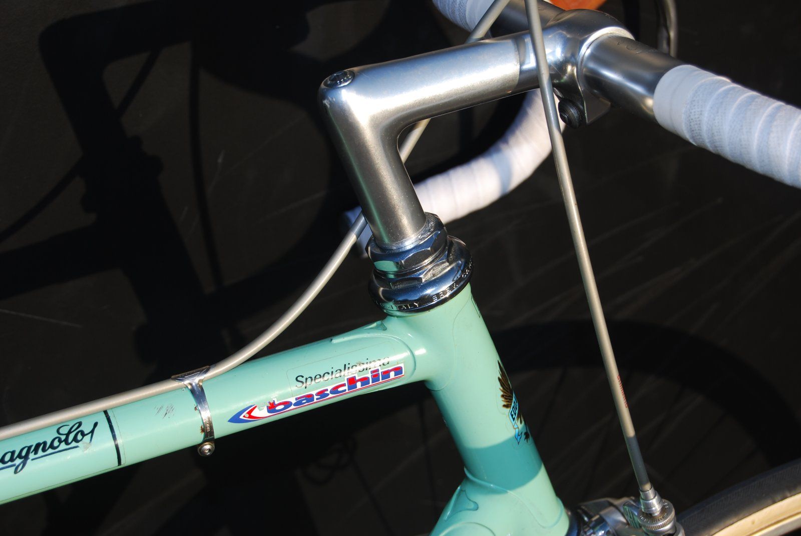

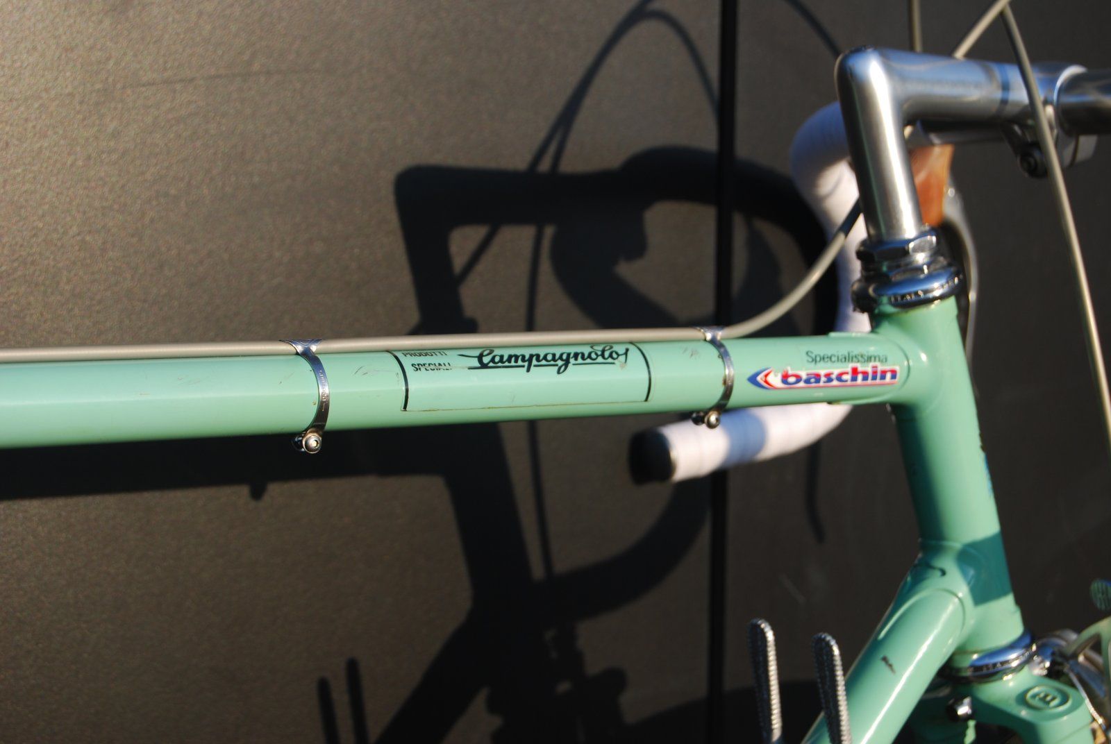

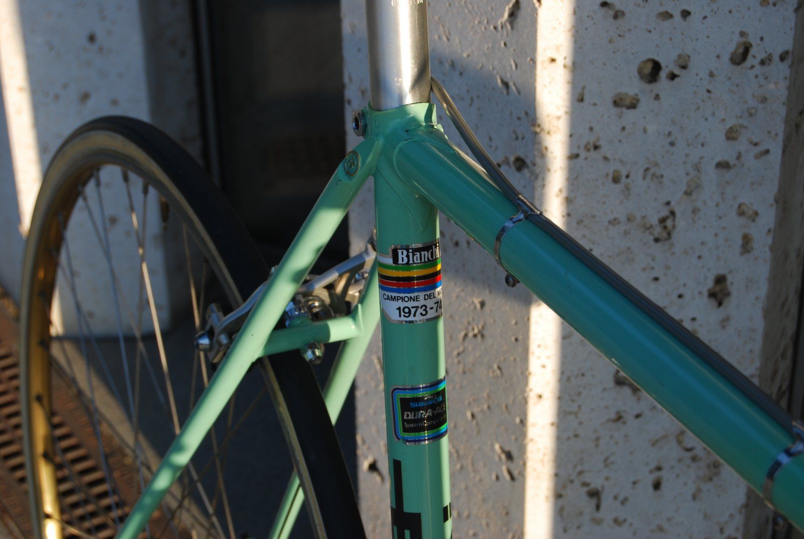

Sind doch gelungen die Fotos, ich weiß gar nicht was Du hast?!Ja die Sache mit dem Licht und dem celestegrün, gepaart mit
fototechnischer Inkompetenz
Anhang anzeigen 1308823Anhang anzeigen 1308824Anhang anzeigen 1308825Anhang anzeigen 1308826Anhang anzeigen 1308827Anhang anzeigen 1308828Anhang anzeigen 1308829Anhang anzeigen 1308832Anhang anzeigen 1308833
Das sieht top aus.
Herrlich, dann kann Schwiegersohn demnächst mit Schwiegertochter zusammen glänzen!
Spitzenklasse!Ja die Sache mit dem Licht und dem celestegrün, gepaart mit
