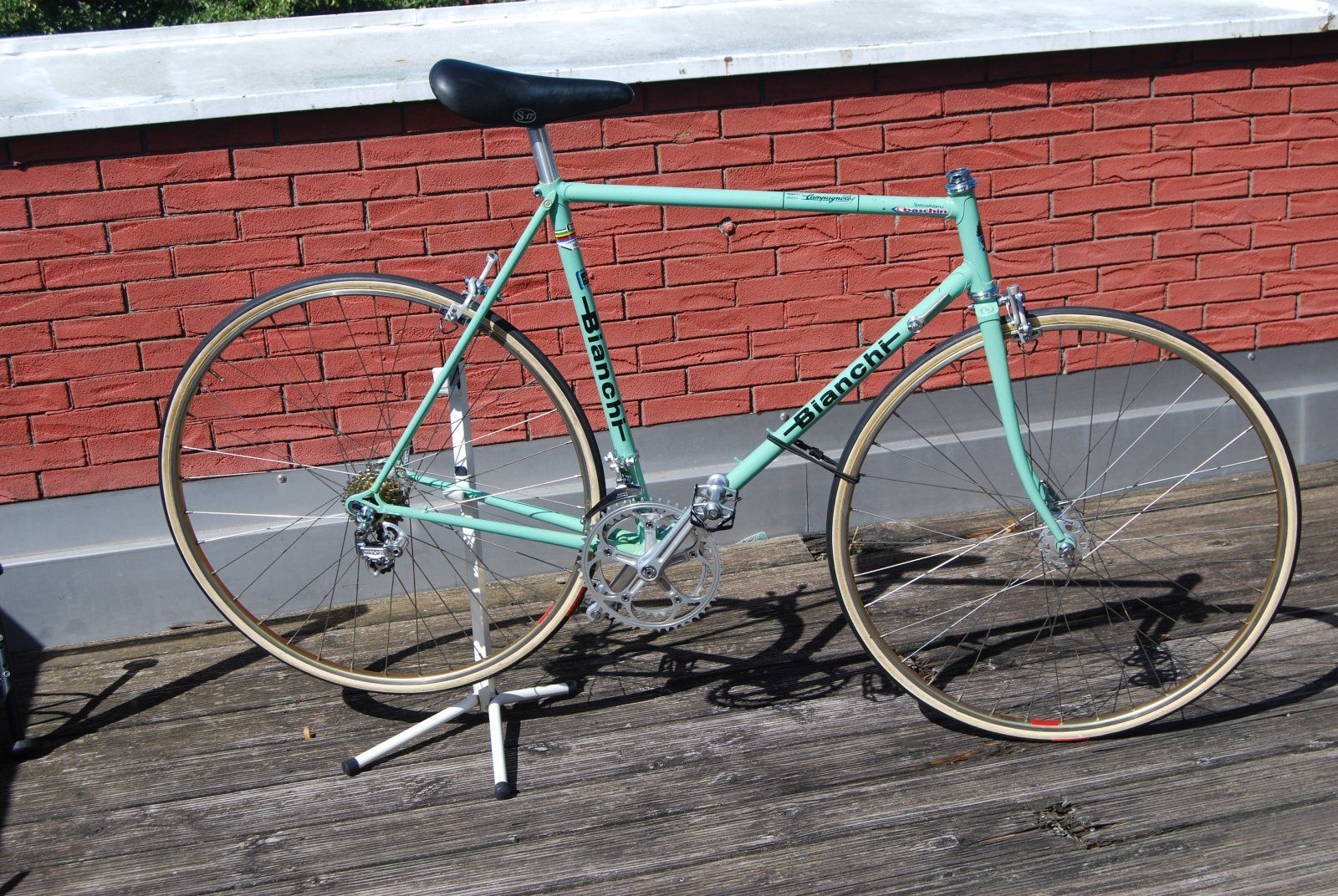

Bianchi Specialissima 1975 oder 1976 in Pflege genommen
Trotz Bangsy-Ausstellung (sehr empfehlenswert) noch was fertig gebracht:

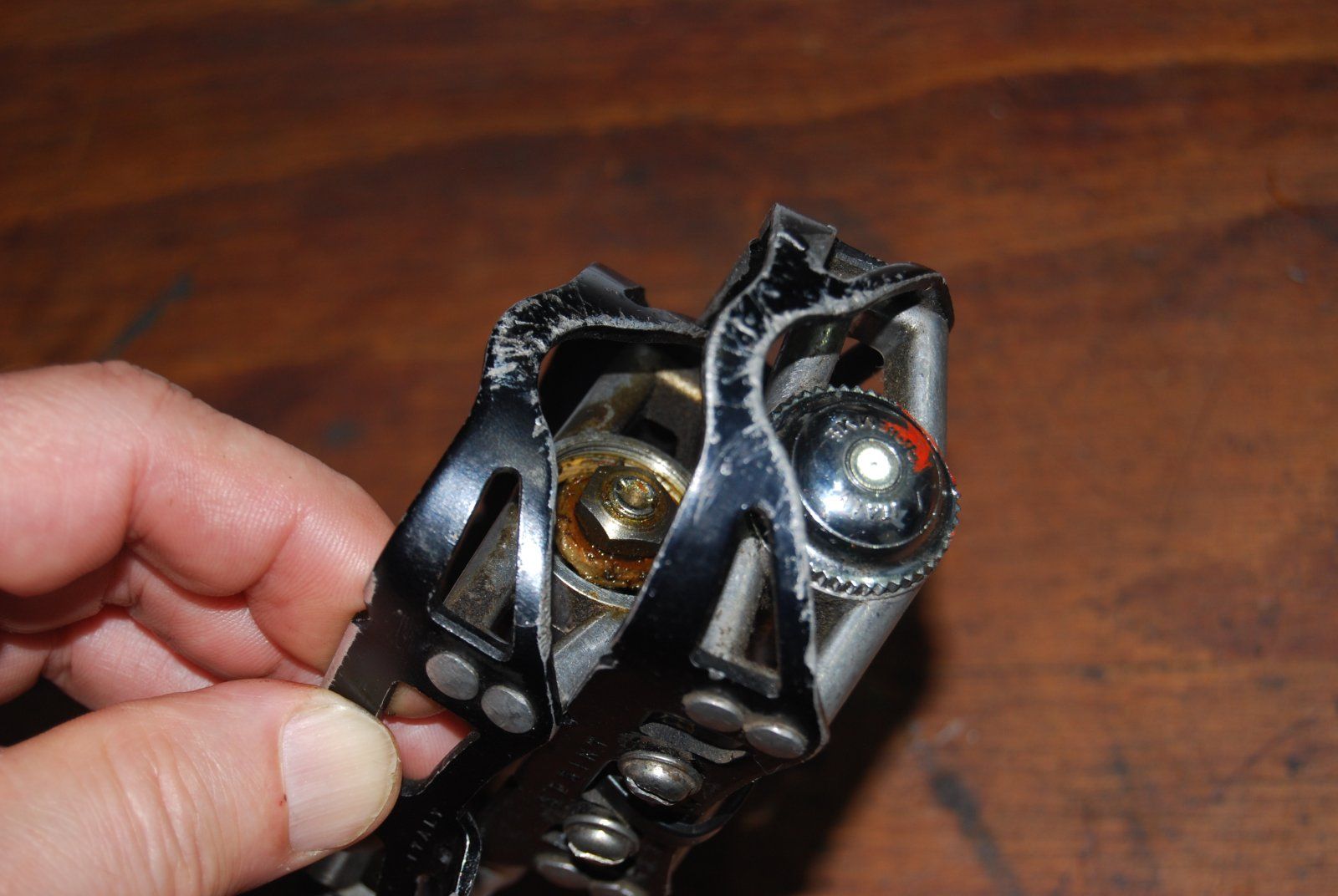

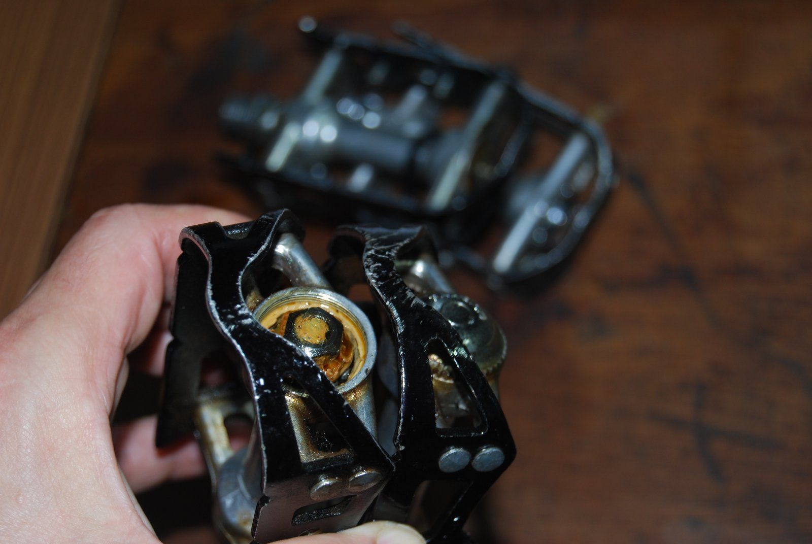

In den Tiefen meines Hinterhirns dünkte mir, dass ich auch so ein Paar Gipiemme-Pedale mit einer fehlenden
Staubkappe habe, genauso wars dann auch:
Eine Nacht eingetütet mir Nagellackentferner, hat sich der Lack von selbst gelöst:

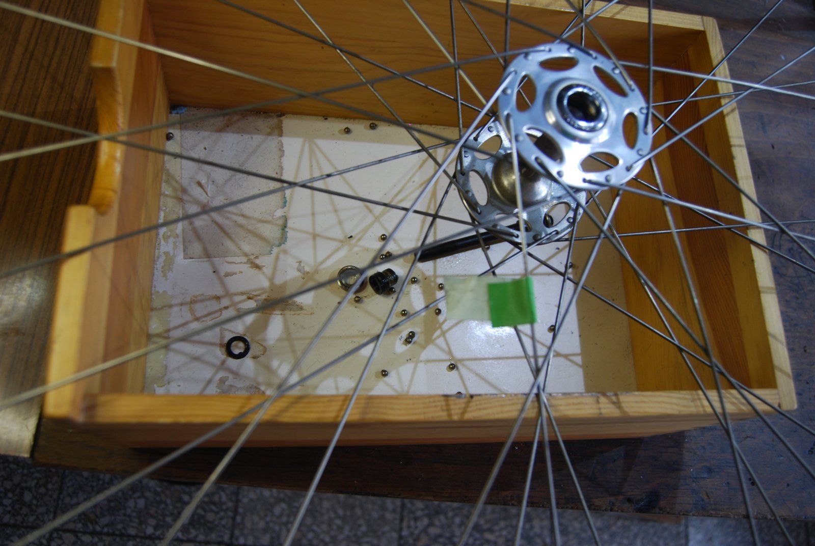

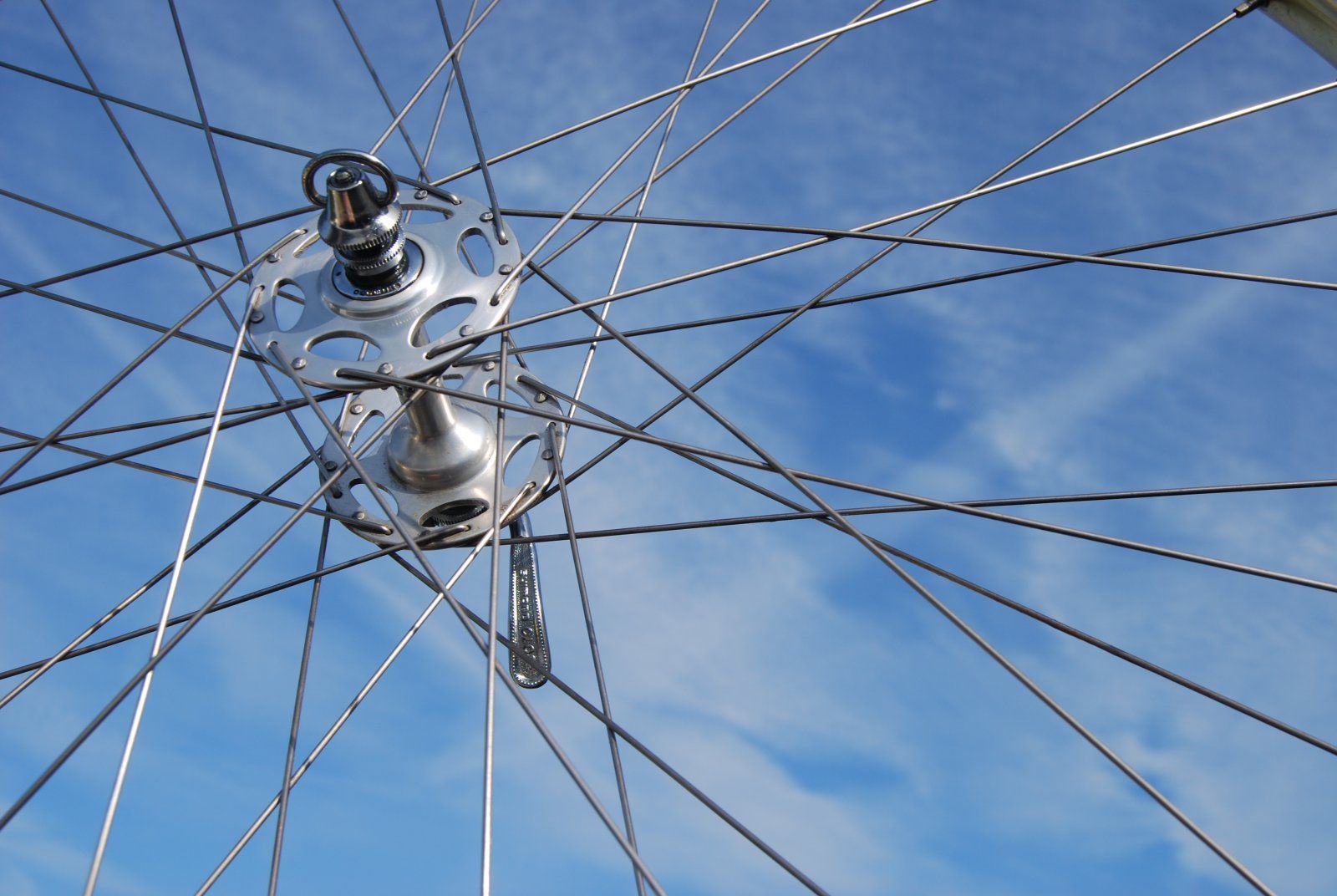

Obwohl die Naben sehr gut laufen habe ich die aufgemacht um neues Fett zu aplizieren:
Inkl. Absturzsicherung, eine Kugel geht irgendwie immer verloren.
Wenn man die Kugeln mit einem Magnet aus den Schalen holt lässt sich dies
wirkungsvoll verhindern.

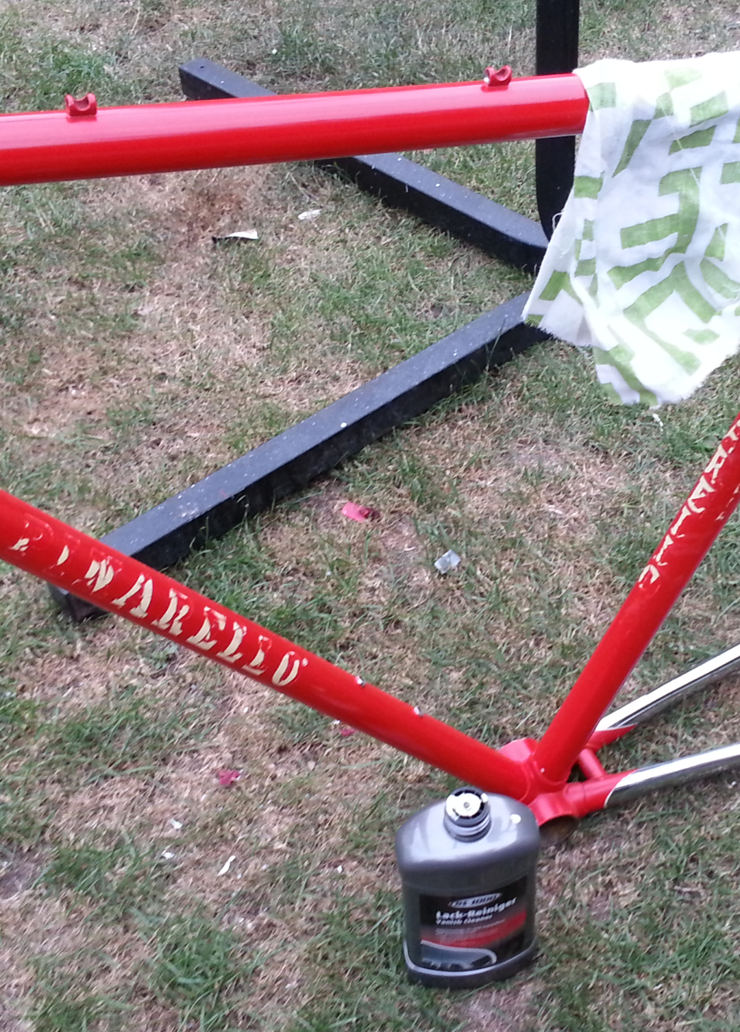

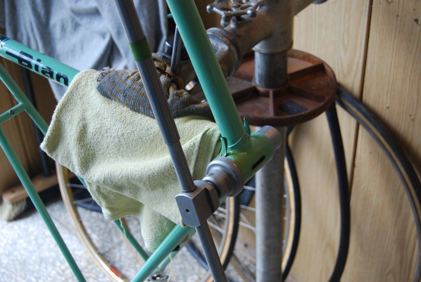

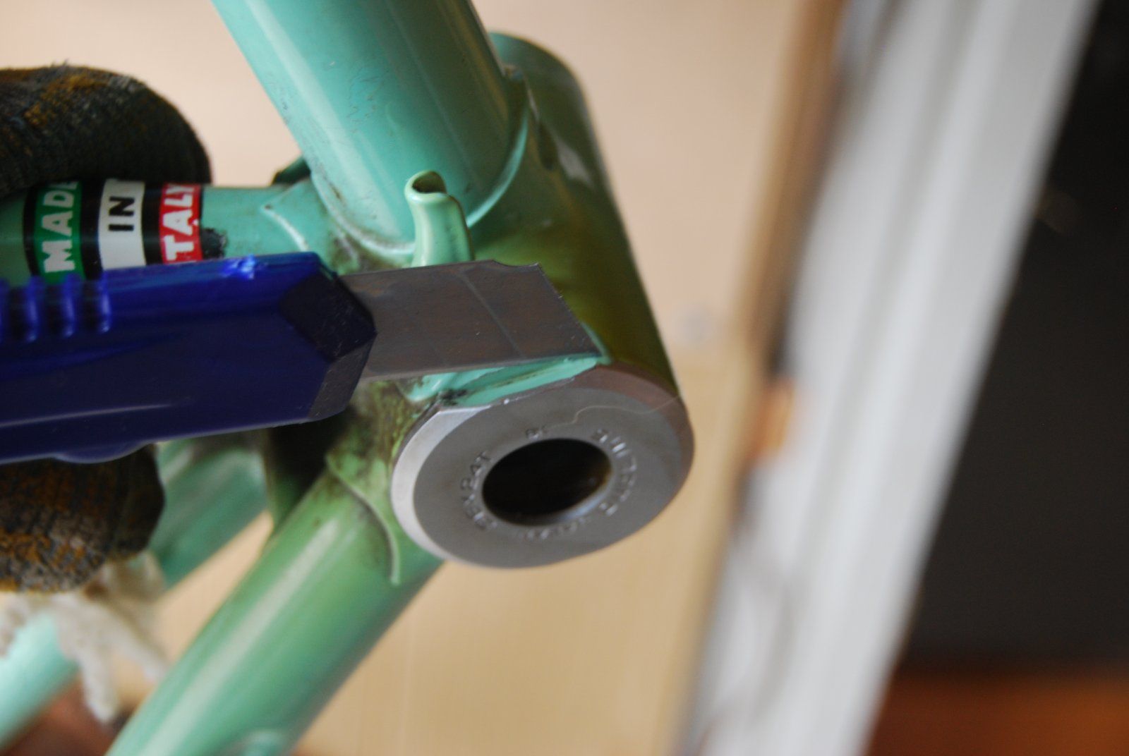

Nachdem mir Oude Baas Radglanz von Atlantic empfohlen, hat hab' ich mir das besorgt um die eigentlich schon gut gereinigten Rahmen samt Gabel damit zu überarbeiten.
Danke für den Typ, da ging nochmal einiges an Verunreinigungen mit runter.

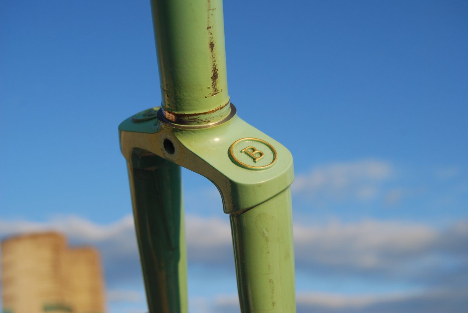

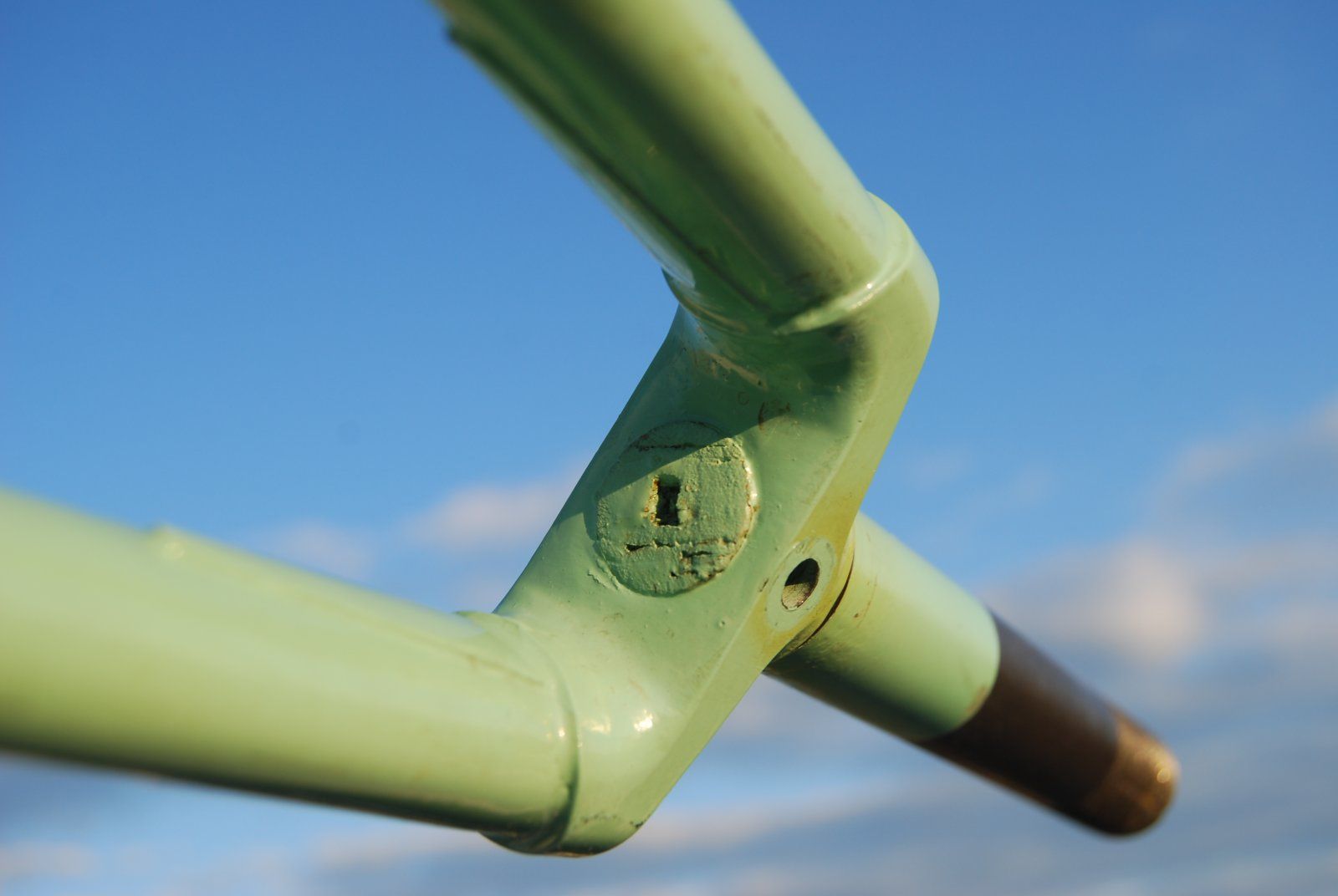

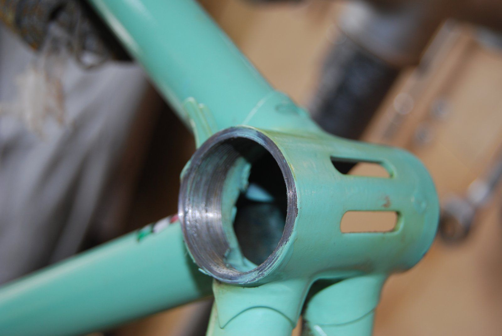

Hier noch ein paar Fotos der Gabel im Detail noch vor dem Radglanz-Treatment.
Habe Rahmen und Gabel neulich gewogen, finde aber meinen Aufschrieb nicht mehr und
jetzt ist die Gabel mit Rahmen schon versteuersatzt.

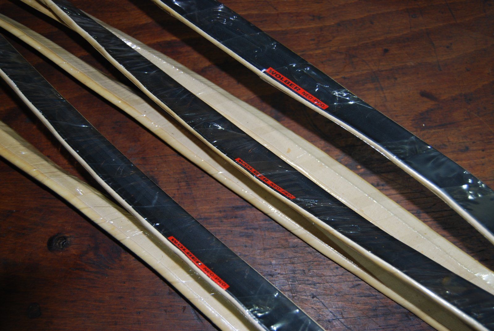

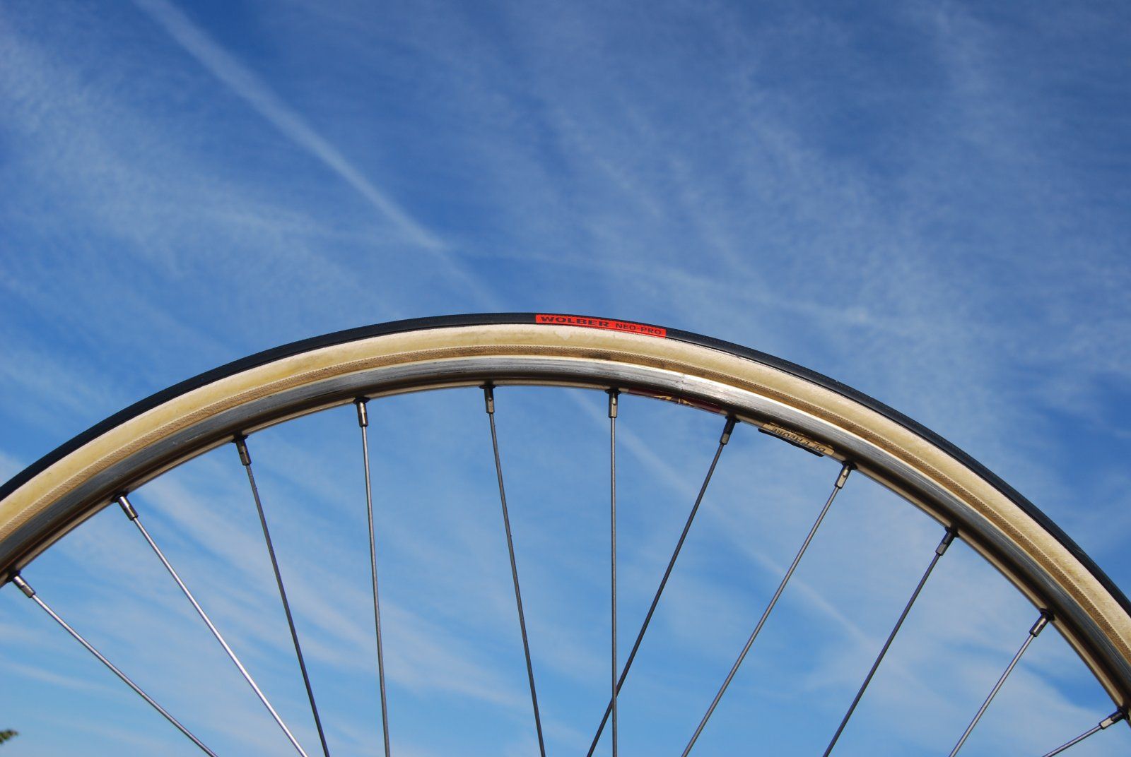

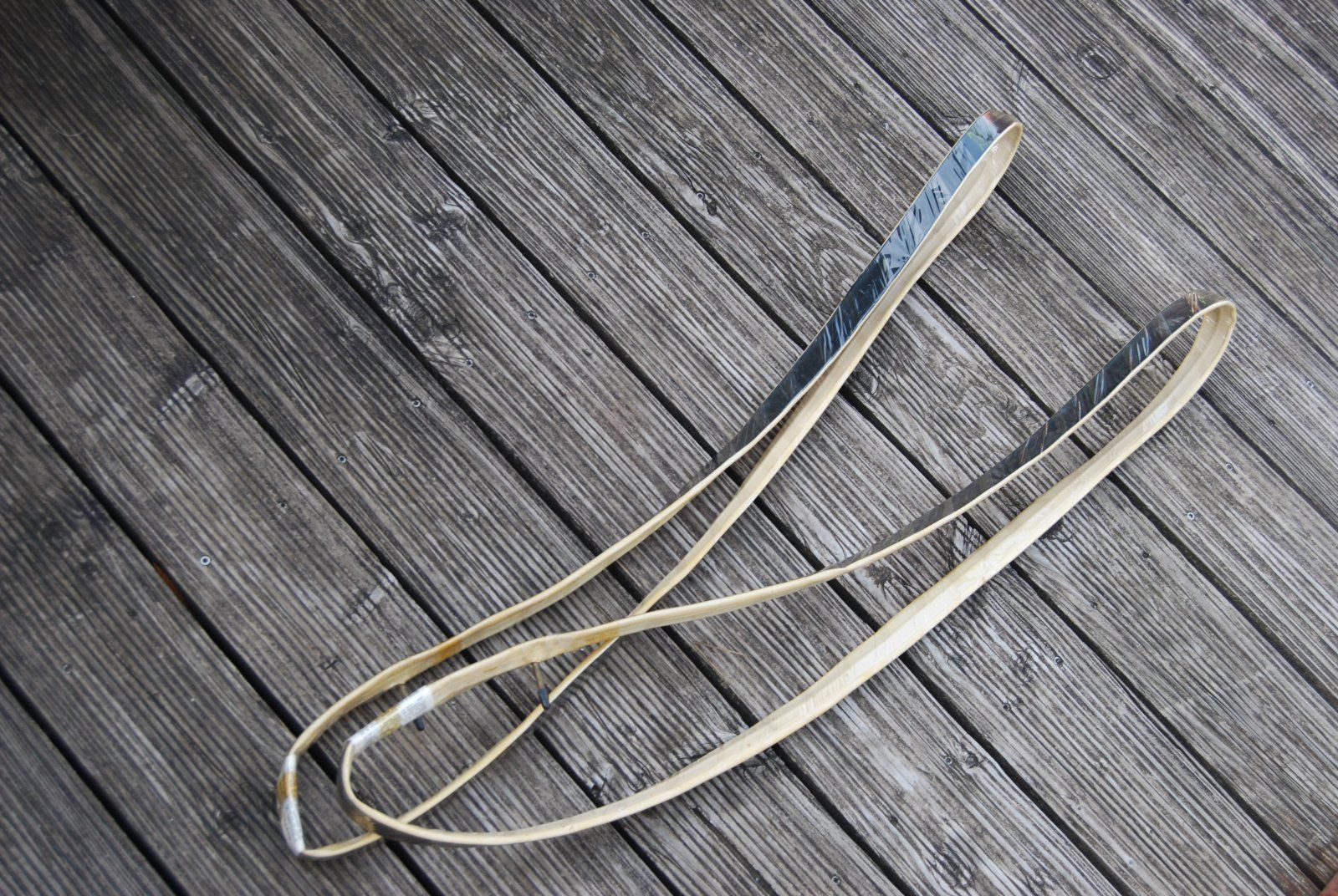

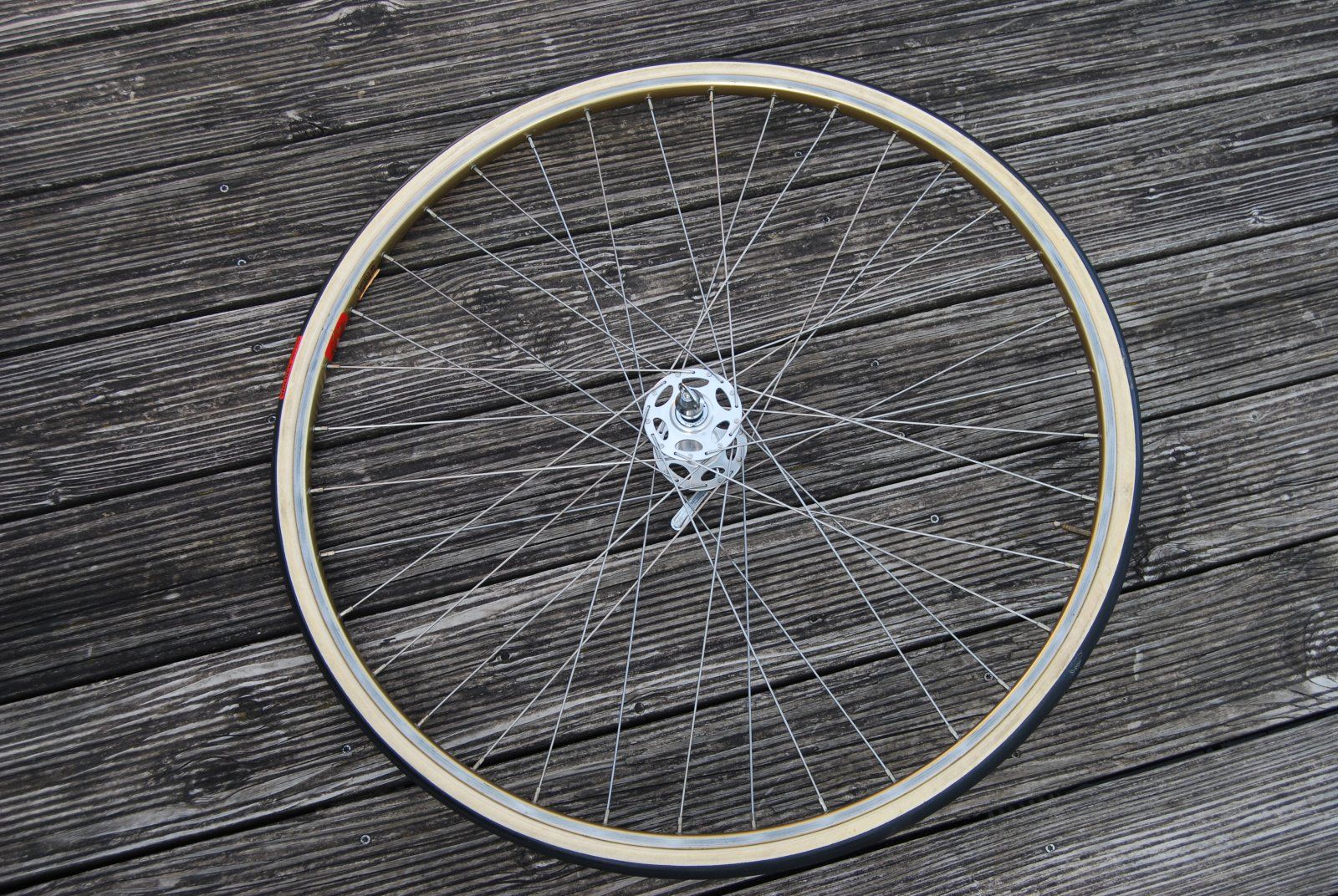

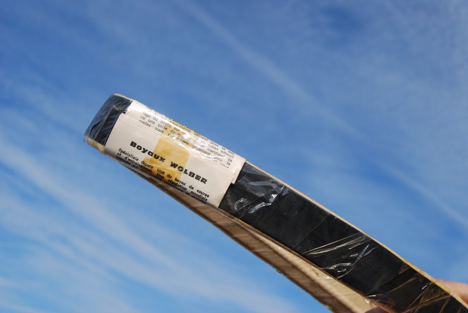

Ein paar zeitfgenössische, orginalverpakte Wolber Neo-Pro gab es auch noch mit.
Habe einen ausgepackt und der roch wie ein Radladen in den 70igern.
Schon mal vorgedehnt und aufgezogen.
Hält Luft, die werde ich verwenden.

Sehen tatsächlich sehr gut aus! Ich habe allerdings schon zwei Mal schlechte Erfahrungen mit Wolber NOS Schlauchreifen gemacht.
Nach einer Woche sind die Reifen, an den Stellen wo sie vorher gefaltet waren aufgeplatzt wie eine Bratwurst... Dazu kommt, dass sich häufig das Nahtzschutzband löst.
Scheinbar können Reifen auch "überlagern" v.a. Schlauchreifen die nicht auf Felgen gelagert wurden.
Seither nutze Ich keine NOS Reifen mehr...das ist mir zu heikel.
So NOS Reifen Bashing aus :D
Ich habe einfach eine Tube von Nigrin hier, das bekommt man überall im Auto-Zubehör. Ich würde im Bereich von Decals vorsichtig sein, auch bei überlackierten. Bei hartnäckigen Vergilbungen kann man damit etwas erreichen. Meist ist das der Klarlack. Auch bei oberflächlichen Kratzern hilft Politur. Ober bei stümperhaften Lackreparaturen, da der Reparaturlack meist weicher ist, als der originale.
So die Chemie kam an.

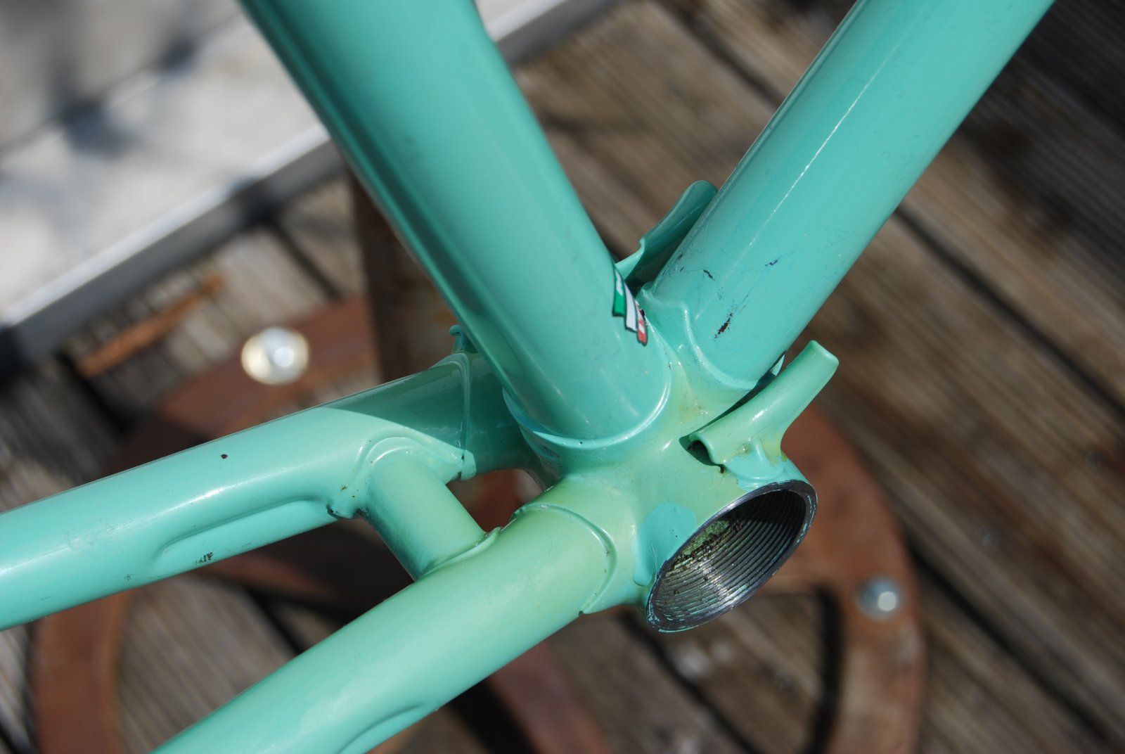

Habe mich dann noch an meine meinen Impulskauf im Baumarkt vor ein paar Jahren erinnert (das Polierset)
und konnte auch ein gutes Ergebnis erzielen.
Allerdings muss man an den Kanten der Gabel aufpassen, da ist schnell zu viel abgetragen.
Die vergilbten Stellen am Tretlager habe ich so gelassen.
Um da ein gutes flächiges Ergebniss zu erzielen braucht man bestimmt viel Übung und ich habe beschlossen
an einem anderen Rahmen zu üben und nicht an diesem.
