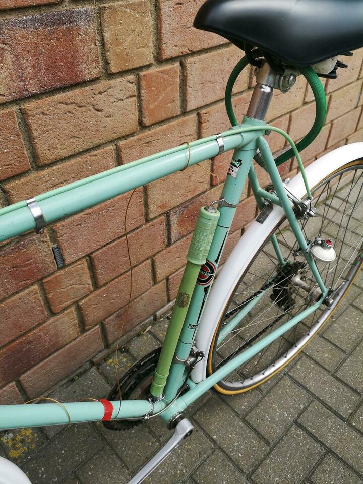

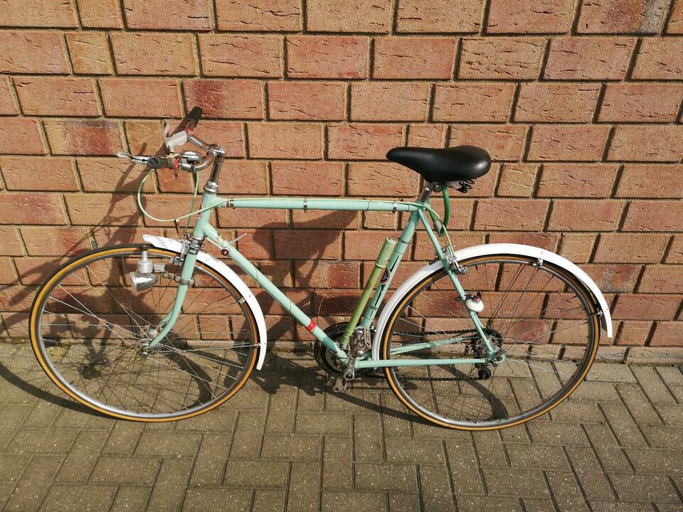

Hallo an die Spezialisten,
habe Lust mal ein altes Rad zu restaurieren.
Was denkt ihr, hätte das Bianchi Potential - soll dann schon als Rennrad aufgebaut werden - oder soll ich es lassen, weil es als historisches Rennrad nicht taugt? Preis ist denk ich fair, unter 200,-..

Vielen Dank schon mal für eure Expertise.

Ein echtes RR wird's nicht
Als Zeitzeuge aufbauen,Lenker u Sattel nach pers.bedarf anpassen

Aktuell ist brückengrünes Altmetall immer überteuert.

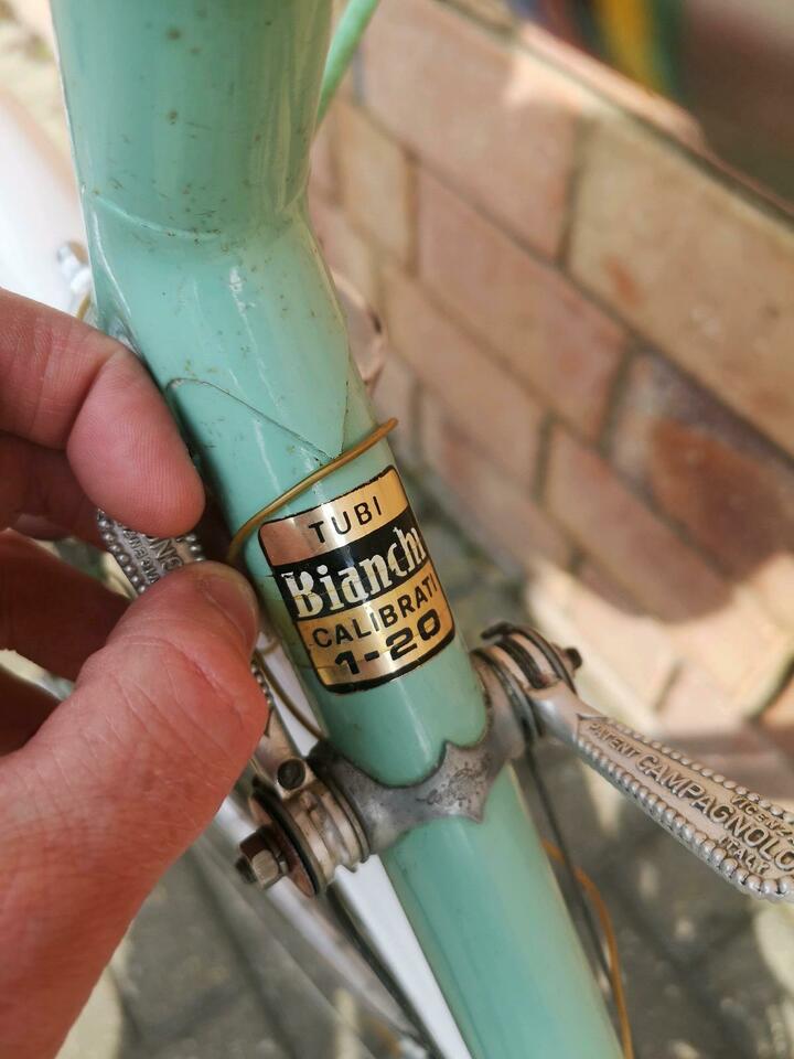

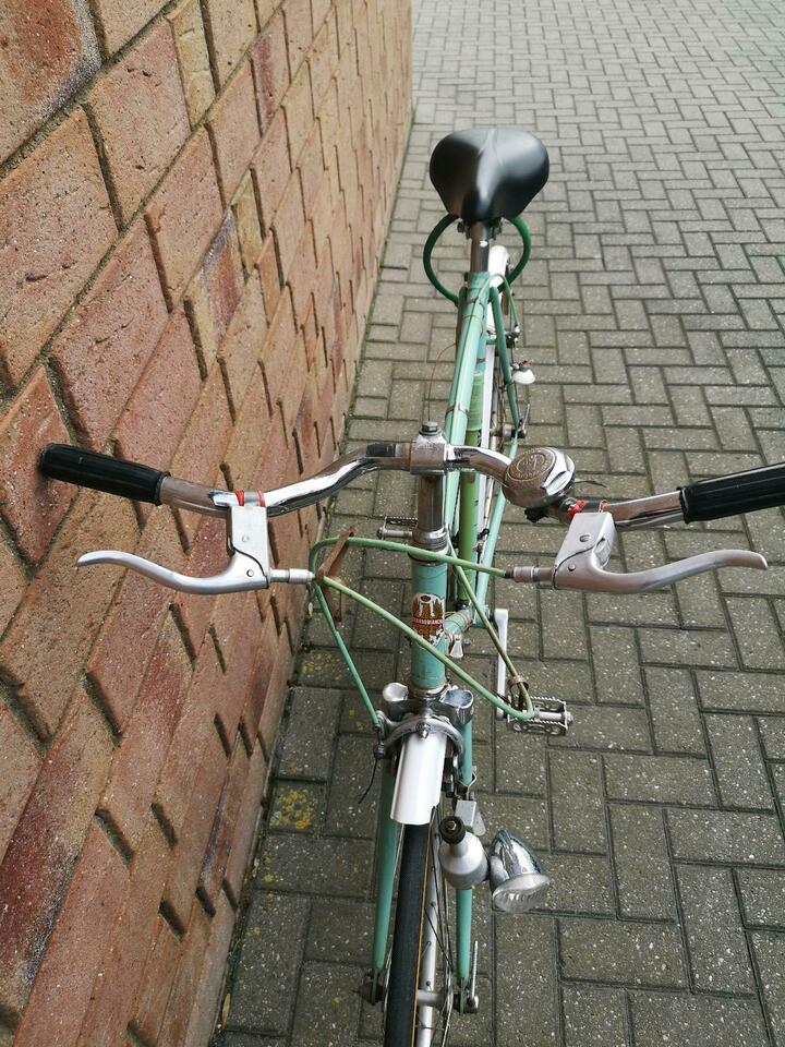

Das Rad ist vermutlich Anfang / Mitte 70er mit recht einfachen Muffen und Rohren. Und mit Lenker, Sattel, Blechen eher verbastelt. Aber die Schaltungsteile und Schellen sehen original aus und der Lack ist doch in einem schönen Zustand. Kann mit Blechen auch ein netter Randonneur werden. So gesehen also ein schönes Bauprojekt.
Ob es dann von den Fahreigenschaften Deinen Erwartungen entspricht, musst Du ausprobieren. In den 70ern hatten die Räder in der Regel einen längeren Hinterbau. Also eher weniger Kurvenräuber 😉 Ob dieser hier jetzt für die Bleche noch einmal extra lang ist, kann ich nicht eindeutig erkennen.

Gute Frage was es ist, Rennlenker drauf, den Elektroschrott runter und ggf. die Schutzbleche ab, dann wird es ein schönes Rad. Hochwertig nein, aufgrund der Aufkleber mit Tubi Calibrati würde ich auch auf die 70 er tippen. Viel Spaß damit!
