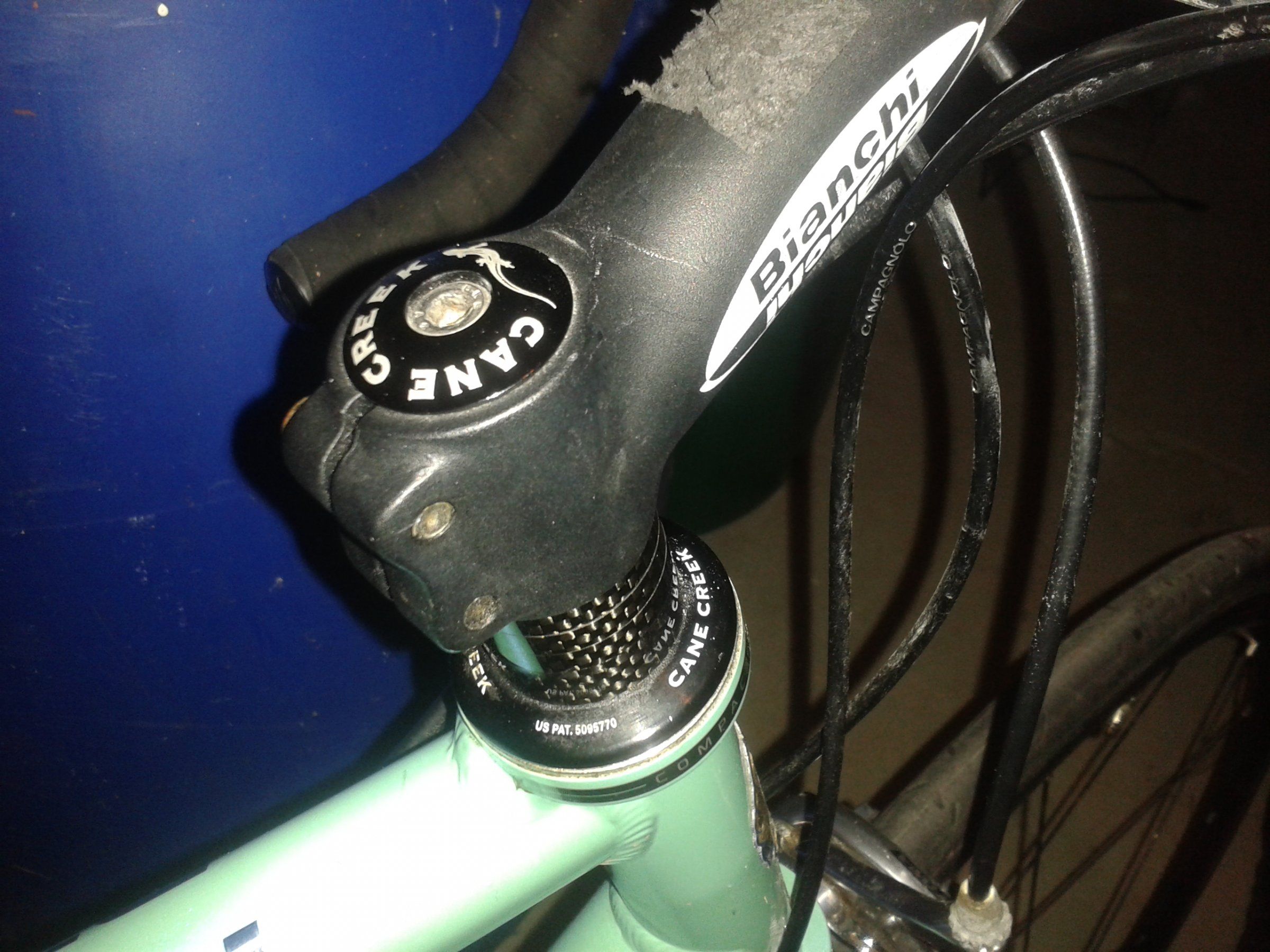

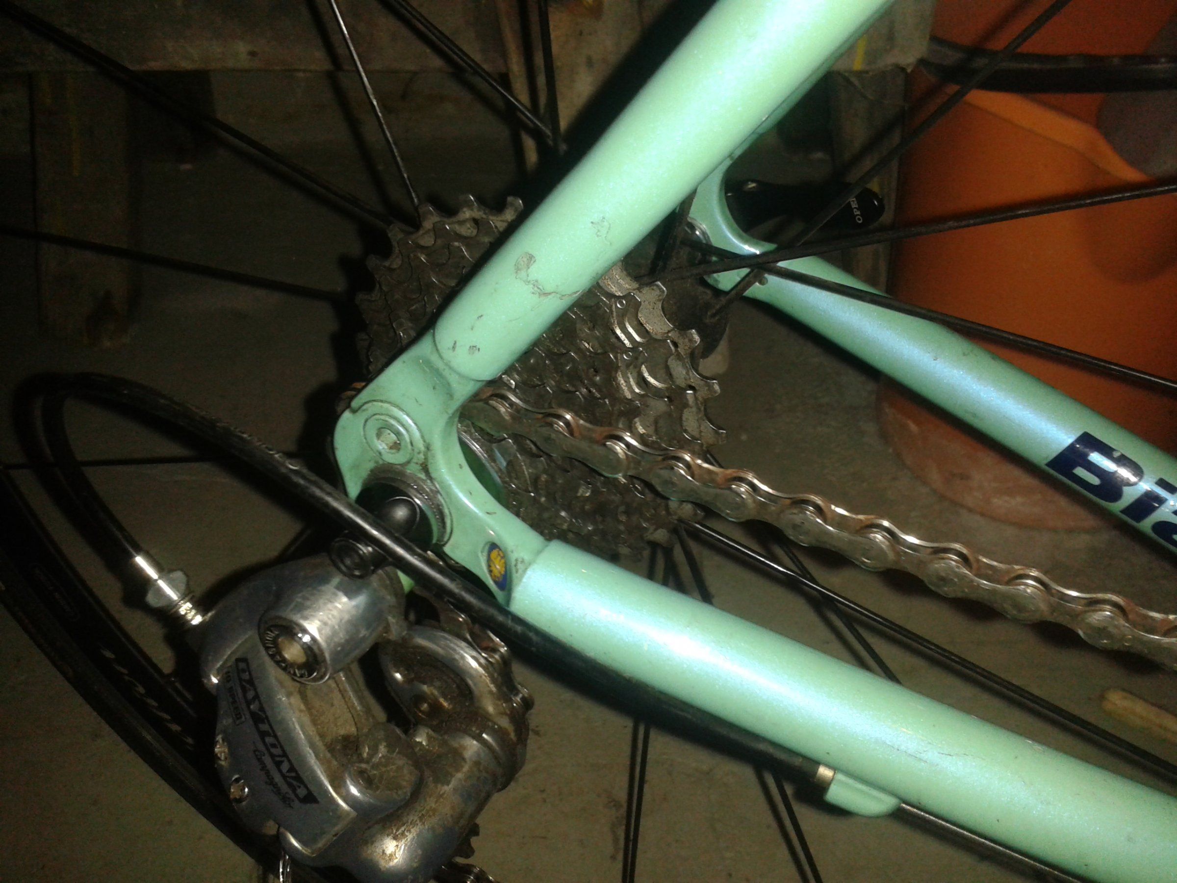

Hier sind ein paar bilder
Habs doch. Die vollansicht ist nicht als grosses bild dabei. Ging nicht.

Hab an nobbynic ein paar fotos geschickt wie kaum zu überaehen ist.
Vordere und hintere Bremsschuhe sind falsch herum montiert.
Lebensgefahr!
Edit.Ohne weitere Sicherung können die Bremsgummis bei einer Bremsung nach vorn herausfallen. Die Bremse wäre dann wirkungslos.
Schaltzug am hinteren Schaltwerk falsch geklemmt.
