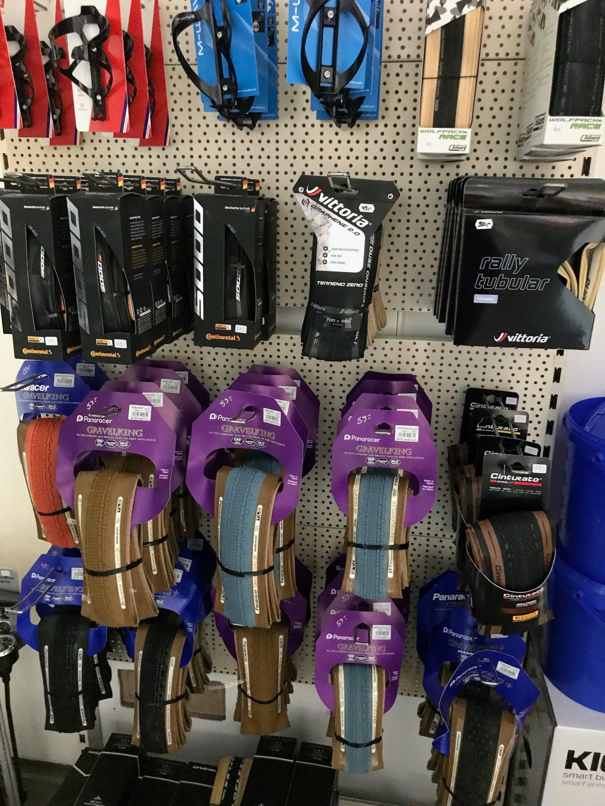

Heutzutage muss man ja kaufen, was verfügbar ist - und da scheint der Trend in Richtung Gravelking zu gehen:
Gravelkings fahre ich am Koga ProRacer in 23mm. Schöner Reifen - finde ich schon viel besser als Conti GP Classic.
Rollt auf jeden Fall geschmeidiger und fühlt sich auf Abfahrten sicherer an, Nasshaftung ist gefühlt auch ein wenig besser.
und Vorallem ging er komplett ohne Werkzeug auf die Mavic Open 4 Ceramic Felge
Auf dem Foto sieht man den GG SK und den Semislick.
Der Gravelking Slick hingeegen ist praktisch ein Rennradreifen. Ich bin den in 32mm viel gefahren, als es noch keine anderen TL-Rennradreifen in dieser Breite gab. Kann sagen fährt sich wirklich toll ist aber nur bedingt pannensicher. Ich hatte auf ca. 5000 km sicher 10 Durchstiche, die aber gut abgedichtet wurden.
Mit Schlauch würde ich den aber nicht fahren,
Was für den GK spricht ist, das man ihn oft günstig bekommt, ansonsten fällt er, abgesehen von subjektiv schönerem Rollverhalten, gegenüber dem GP5000 beim Pannenschutz, etwas ab.
Rollwiederstand muss man in dem Test wohl als in etwa gleich betrachten, da der GG hier 4-5 mm breiter ist, als der Pro One und GP5000.
Was dem GK angeht fahre ich dem als Sommercrossreifen . Rollt auf der Strasse auch ok, ist aber kein Vergleich zu einem echten Slick.
