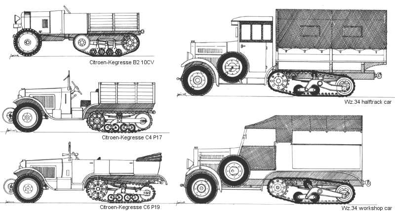

Ich würd' ja gern mit ein paar GIFs visualisieren, wie ich das meine, mir fehlt jedoch das passende Werkzeug. Vielleicht noch ein Erklärungsansatz, schau dir mal dieses Bild von historischen Kettenfahrzeugen an:
Die dort sichtbaren Wippen sorgen dafür, daß wenn an einem Punkt die Kette nach oben gedrückt wird, die Kette an allen anderen Punkten nach unten gedrückt wird. Dadurch ist der Weg, den der Drehpunkt der Wippe nach oben macht, erheblich geringer, als der Weg, den die Kette am Punkt der Unebenheit macht. Da das Fahrzeug am Drehpunkt der Wippe aufgehängt ist, muß die Federung und Dämpfung nur noch diesen geringeren Weg abfedern und dämpfen.
Genau das passiert beim Fahrradreifen bei ausreichend großer Auflagefläche und ausreichend kleiner Unebenheit auch. Das Luftpolster übernimmt dabei gleichzeitig die Aufgabe der Wippen und die Aufgabe der Federung (eine Wasserfüllung könnte nur die Aufgabe der Wippen übernehmen).
Der Unterschied in der Federhärte allein könnte niemals den riesigen Komfortunterschied bei Änderung des Luftdrucks erklären, erst durch den Effekt der Wippe wird das möglich.
