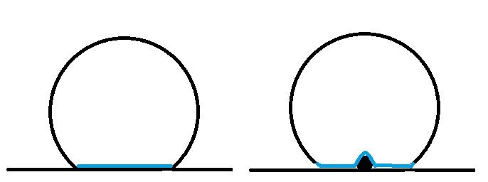

Okay, hier eine schematische Zeichnung. Links: Reifen auf Ebener Fläche. Durch Last etwas eingefedert. Rechts: Fläche mit Hindernis. Reifen im Vergleich zu Links an der Stelle des Hindernisses eingefedert, um das Hindernis herum ausgefedert. Aber immernoch eingefedert im Vergleich zum Lastlosen Reifen.
Ist jetzt klar, was ich zu erklären versuche?
Das Volumen rechts ist erkennbar kleiner. Da bei als nicht dehnbar angenommener Karkasse die Luft nirgendwohin entweichen kann steigt der Druck. Jo, ist klar.
Deine Annahme vom konstanten Volumen ist falsch. Absehen davon denke ich, dass Chris' Ansatz ueber die Aufstandflaeche und fixe/dynamische Komponente fuer die Problembeschreibung einfach geeigneter ist.
Wenn ich den Kreis kleiner gemalt hätte wäre das Volumen größer als links, und was hätten wir daraus gewonnen? An der schematischen Zeichnung ein Volumen ablesen zu wollen ist grober Unfug.
Nachtrag: Über die Aufstandsfläche gehe ich doch schon die ganze Zeit. Wenn man die ideal langsame Bewegung betrachtet bleibt übrigens die Aufstandsfläche konstant und man bekommt als Ergebnis die Auf- und Abbewegungen, die bei realer Bewegung überhaupt auf die Federung einwirken. Von da aus kann man wieder zurückrechnen und erhält die dynamische Komponente, die Chris als +X bezeichnet hat. Wie herum man das dreht ist egal.

kein Unfug, Mathematik. Der Umfang deines Reifens hat sich hoffentlich nicht geaendert (du hast mir doch gerade zugestimmt, dass wir Dehnung vernachlaessigen koennen).
Damit umschliesst deine rechte Skizze ganz deutlich erkennbar ein geringeres Volumen (bei gegebenem Umfang). Dafuer muss deine Skizze nicht exakt sein, nur sinnbildlich richtig.
Ich habe den Wulst, der am Beginn und am Ende der Aufstandsfläche entsteht, nicht mit eingezeichnet. Der ist stärker eingefedert größer als weniger stark eingefedert, umschließt ein vernachlässigbar geringes Volumen und "speichert" deinen fehlenden Umfang. Und dein Küchenexperiment geht immernoch vom im Lastzustand nicht eingefederten Reifen aus, das ist ungeeignet.
Ok, verstehe, was du meinst, das kleine Steinchen hebt mein Rad ein winziges Stueckchen an.
Aber dein Ansatz versagt doch sofort, wenn du etwas ueberfaehrst, dass breiter oder gleichbreit wie der Reifen ist?! Oder das Rad auf ebenem Untergrund nur staerker belastest (Wiegetritt, Bodenwellen). Das kannst du mir nicht als allgemeingueltig verkaufen wollen?
Ich denke der Aufstandsflaechenansatz wuerde deinen Fall auch gut abbilden.
solange es immernoch erheblich kürzer ist als die Aufstandsfläche, dann nicht. Und letztlich versagt der Ansatz auch bei Großflächigen Unebenheiten nicht, er sagt dann, da die Fläche der Unebenheit, auf der man fährt, genauso groß ist, wie die Aufstandsfläche, daß nur noch mit dem Faktor A/A=1 untersetzt wird, also die volle Höhe der Unebenheit auf die Federung einwirkt. Der Ansatz sagt also aus, welcher Bruchteil der Hindernishöhe als theoretische Einfederhöhe angesetzt werden muß, und aus letzterer ergibt sich dann die theoretische Flächenänderung, die für eine Beschleunigungskraft in der Vertikalen sorgt.
