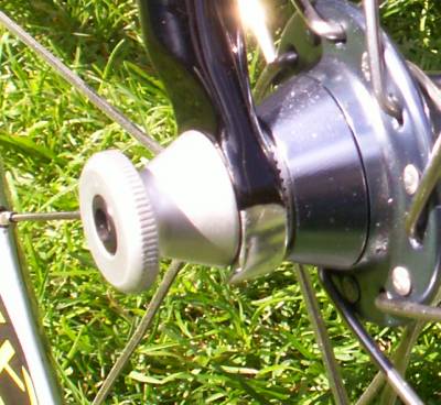

Volkommen egal. Selbst wenn Du die nicht so fest anknallst, geht der LAck irgendwann ab.
Wenn Sie mal schauen wollen:
Genau deshalb kann ich auch keine lackierten Ausfallenden mehr sehen. Ist einfach Quatsch diese Bereich zu Lackieren. Da blättert es früher oder später immer ab.
Oft macht es Sinn, die Stellen bewusst vorab von Lack zu entfernen, dann kann auch nichts mehr großflächig (= außerhalb des eigentlichen Klemmbereichs) abplatzen.
Bei meiner Gabel kommt erschwerend hinzu, dass die Deppen die Ausfallenden elktropoliert haben...
Gestrahlt wäre die Adhäsion viel besser und der Lack nicht so großflächig abgeplatzt :(
