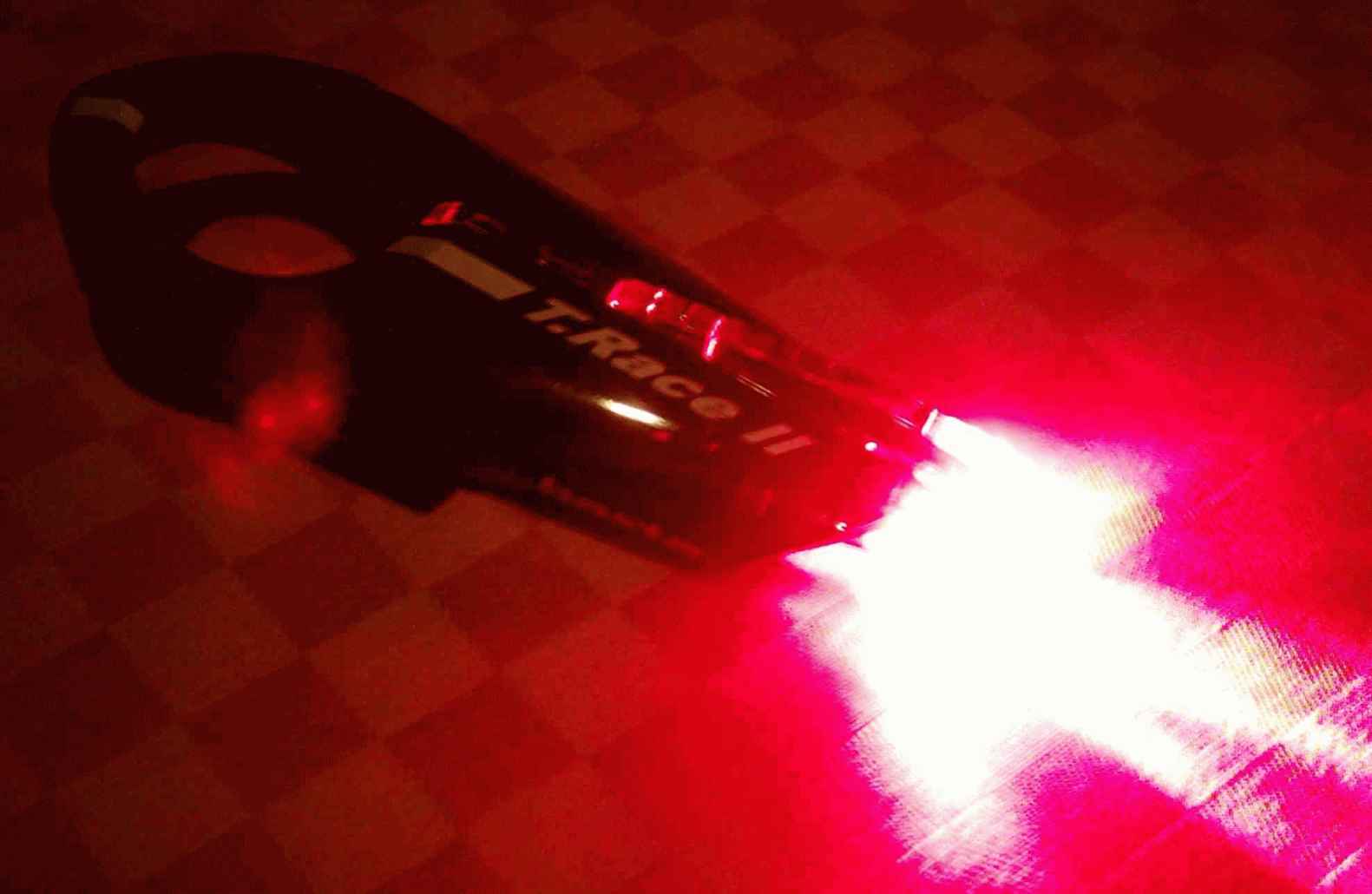

heute hab ich einzelnen HTs meine neu auf die Sattelsstütze aufgeschnappte axa T.race Rückleuchte präsentiert. Von der schlanken Form und dem geringen Gewicht wurde Notiz genommen, ein Dunkeltest steht noch aus.
Sollte aber klar gehn..

Das Bild..
