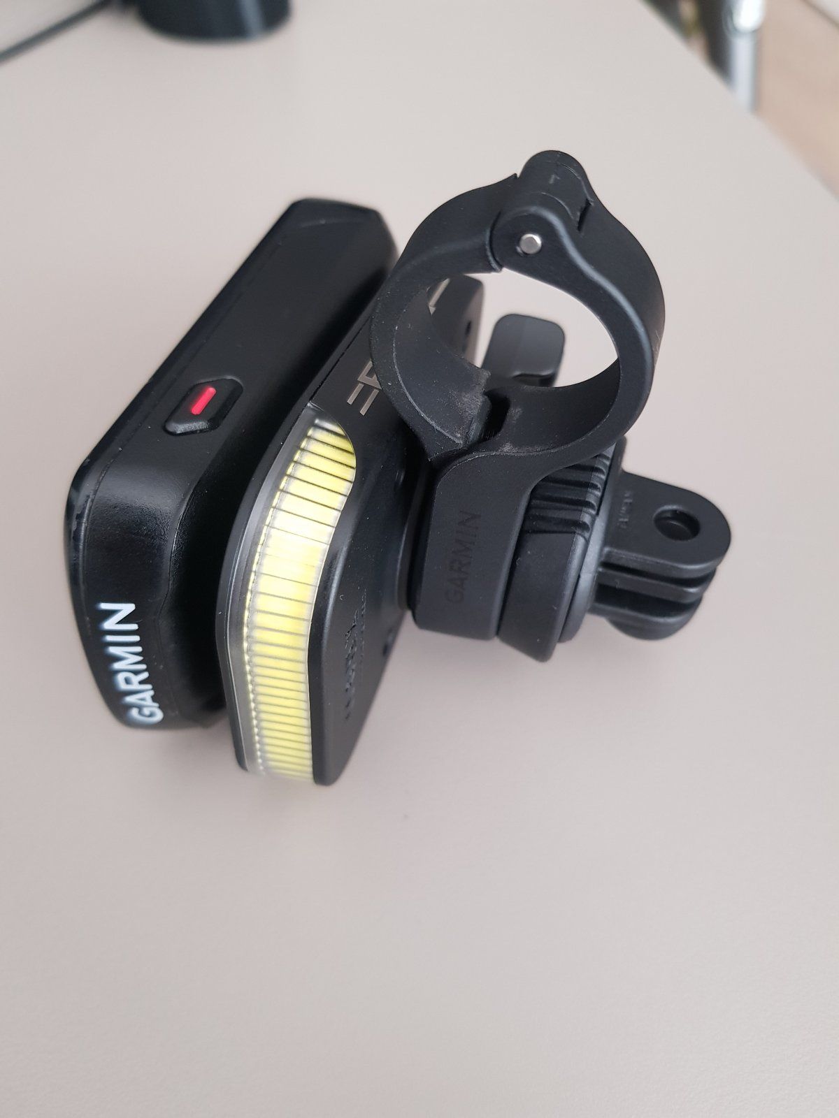

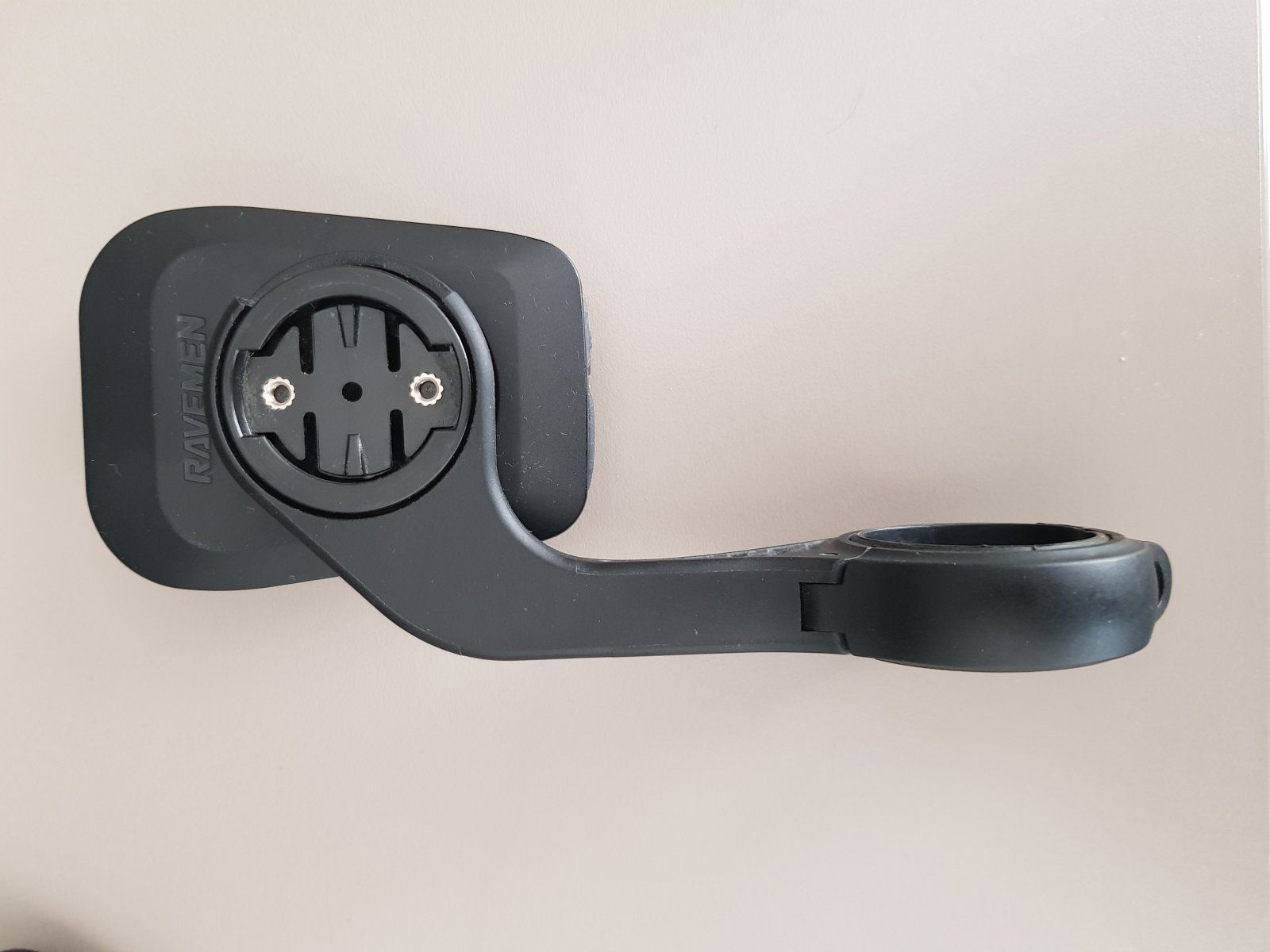

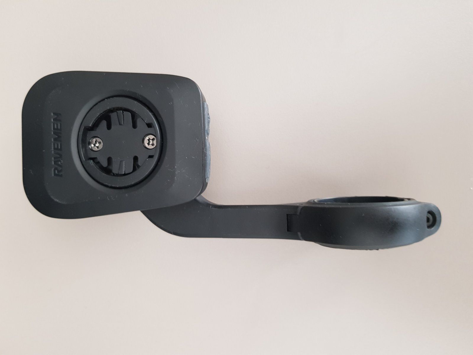

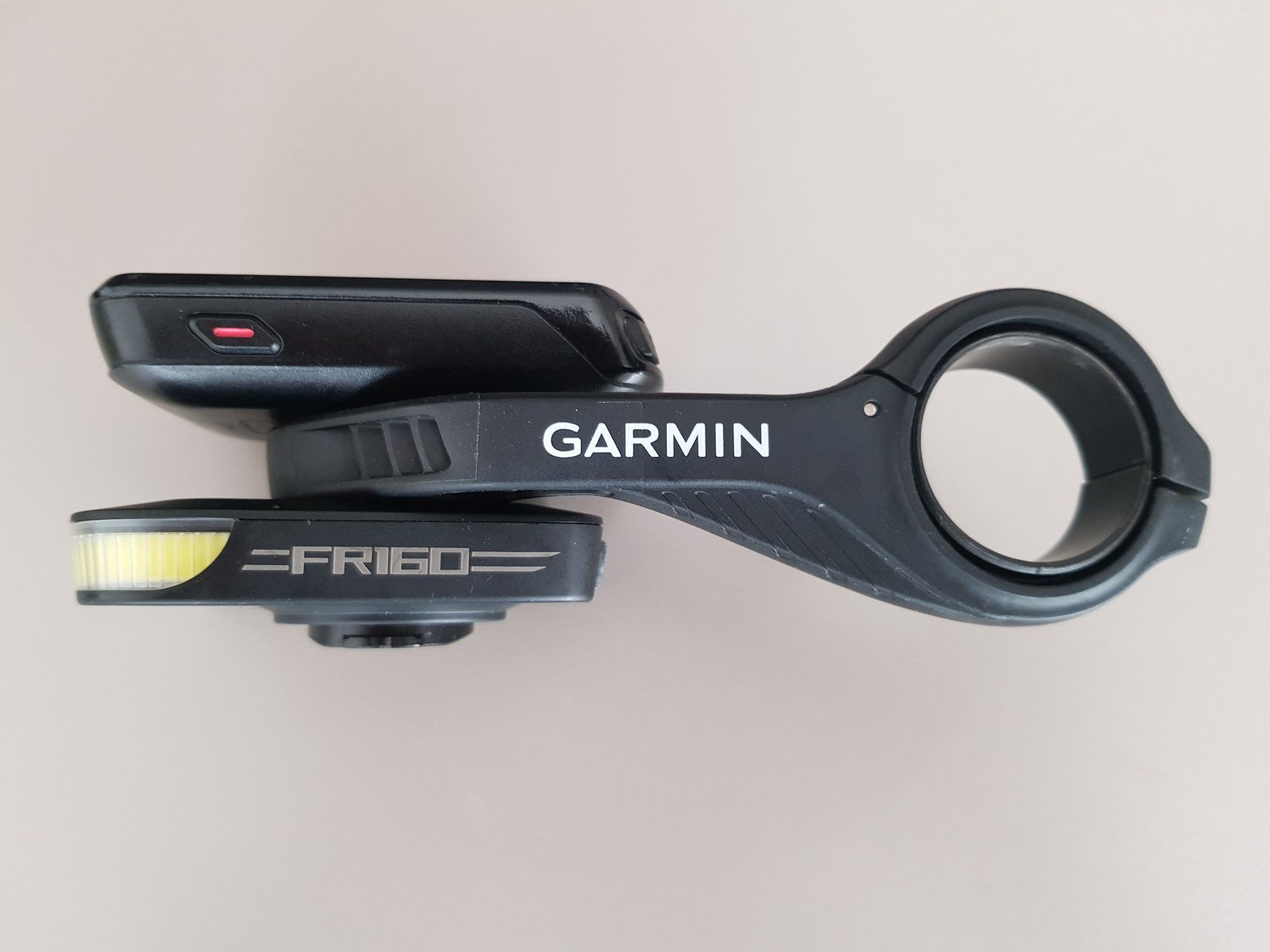

So, die Ravemen-Lampe ist angekommen. Hier in Kürze ein paar erste Eindrücke:
  • bei der "Aero-Halterung" von Garmin: passt oben und unten dran
  • bei der Triathlon-Halterung von Garmin (erstes Bild): passt (mit viel Krafteinsatz) nur oben drauf (unten nicht, weil der Haltearm zu kurz ist und dann blockiert)
  • im Millimeterbereich scheint es (zumindest bei der mir vorliegenden Lampe) Abweichungen bei den Abmessungen der Halterung unten/oben im Vergleich zum Garminoriginal zu geben, sodass manche Plug&Play-Kombination entweder nur extrem schwergängig (konkret: Lampe auf Triathlon-Halterung befestigen) oder sogar gar nicht geht - selbst mit roher Gewalt nicht (konkret: der Garmin-Haftungshalterungsadapter lässt sich nicht unten ans Bajonett der Lampe anschließen). Durch den Krafteinsatz sind sogar ein paar Plastik"spähne" als Abrieb entstanden (siehe Foto).

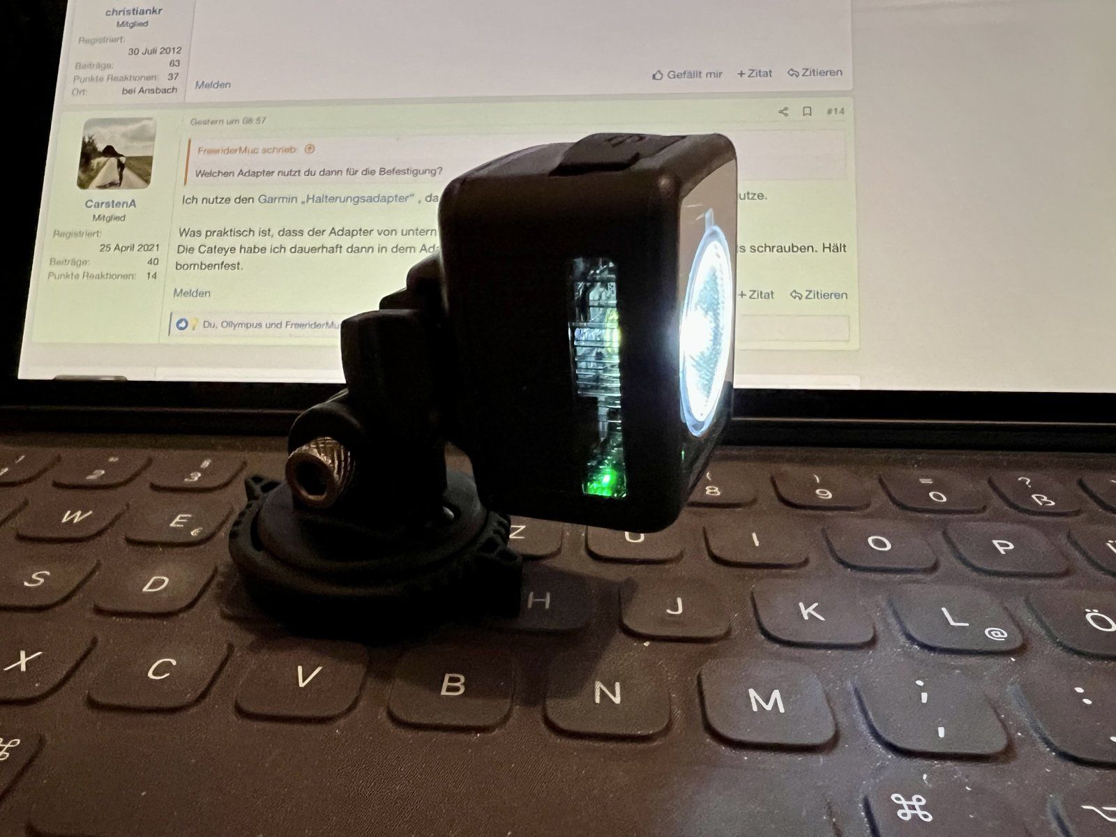

Bild 2 finde ich am sinnvollsten - Licht und Computer immer gleichzeitig "handeln" im Sinne von zusammenlassen, somit ist vergessen (auch laden) ausgeschlossen.

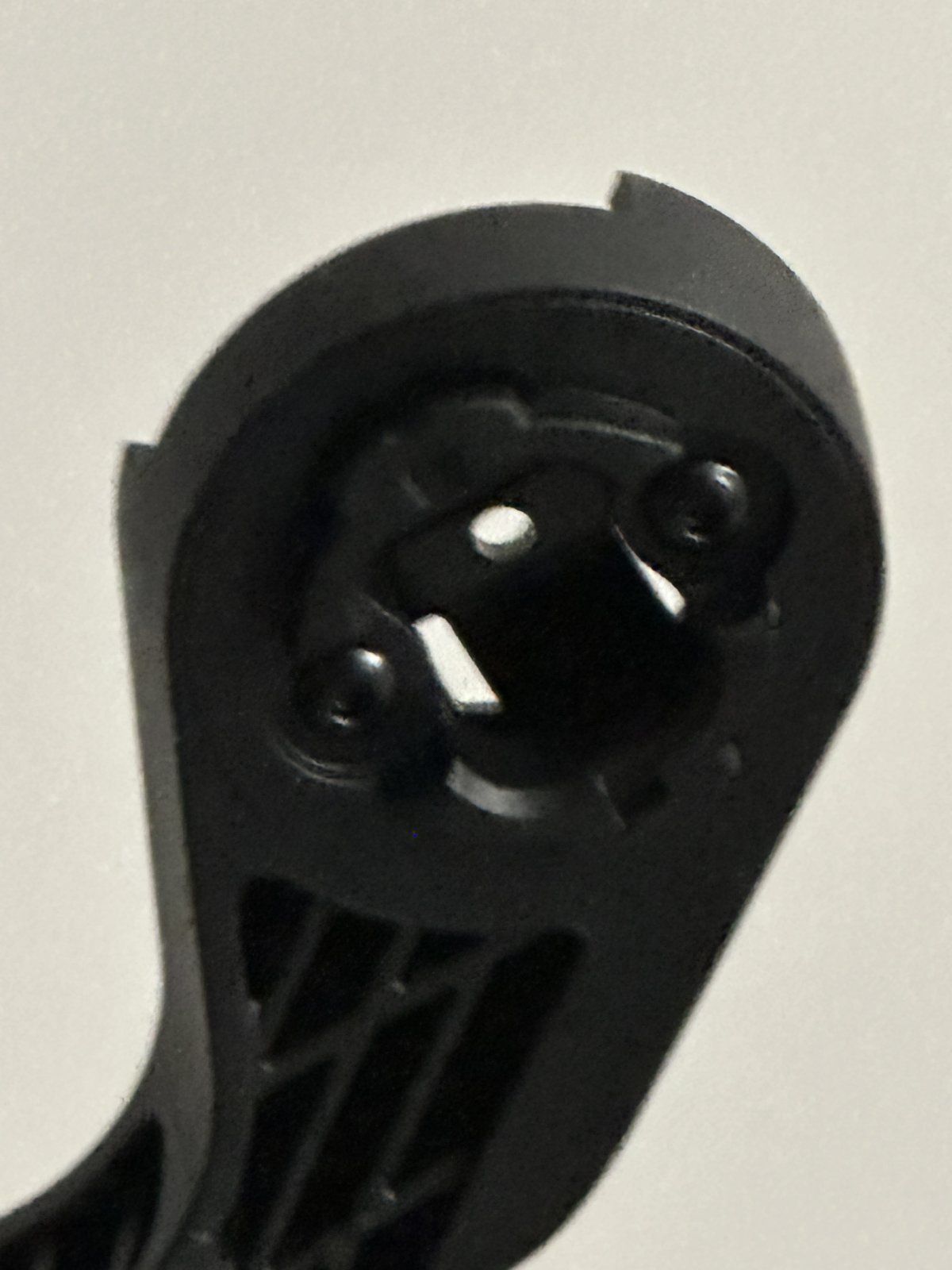

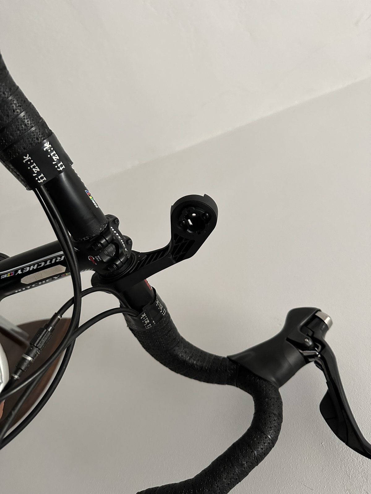

So sehen meine Garmin Halter von unten aus?
Kannst du mir sagen, welchen Adapter ich dafür brauche?

Frage bezüglich Adapter, ich habe zwei verschiedene Garmin-Halterungen. Der linke kurze ist aus 2017. Gibt es hierfür auch noch einen Adapter zu kaufen? Ich würde den kurzen Halter gerne am Gravelbike und den langen am Rennrad nutzen.

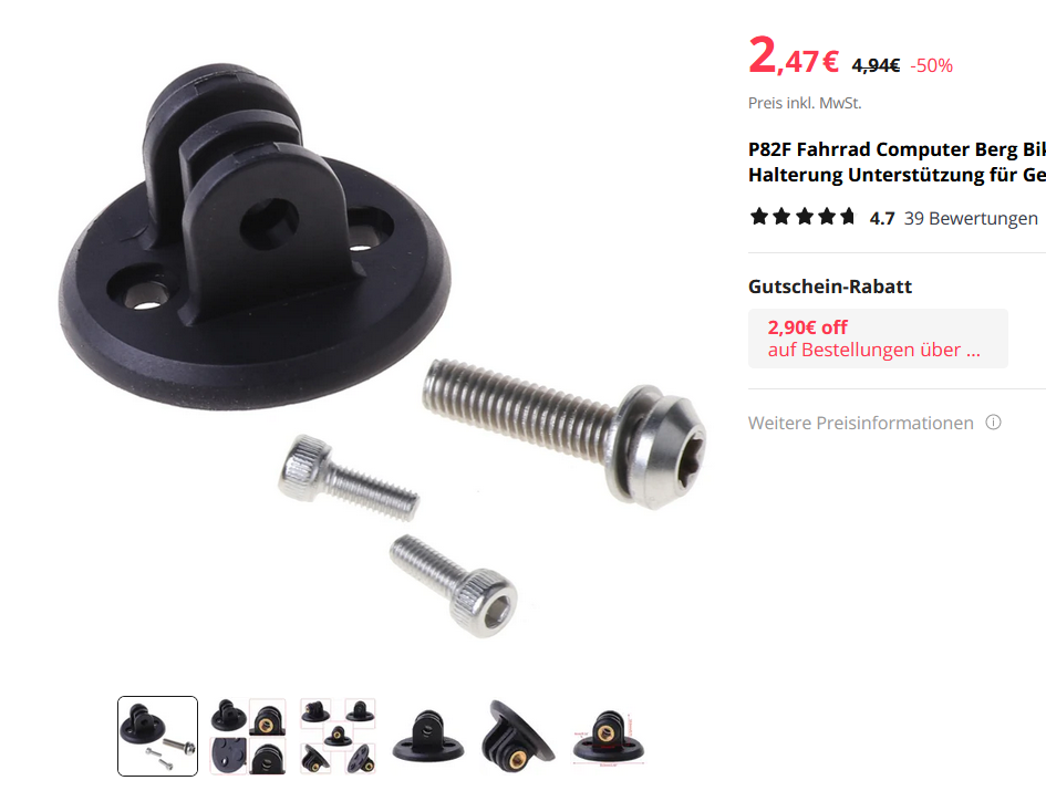

Was für einen Adapter möchtest Du denn für den linken Garminhalter ? Einen mit einer GoPro Halterung ?
Gibt es günstig bei Aliexpress:
Ja genau, solch einen Adapter für eine Lampenhalterung. Dann weiß ich schon mal, nach was ich Ausschau halten muss. Danke!

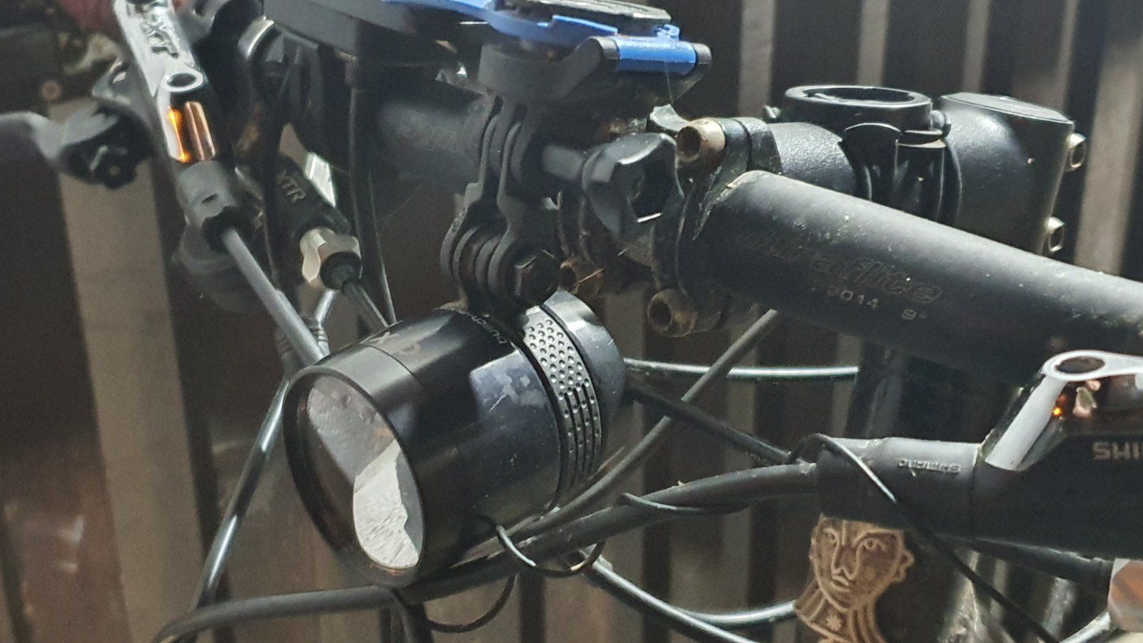

Man kann ziemlich viele Dynamolampen mit dem 2€ Halter von Bumm montieren, z.B. die IQ-X. Die Ebike Version davon kann man mit einem Akku wie sie den meisten Chinalampen beiliegen oder man günstig bei enerprof kaufen kann als Akkulicht betreiben. Da bekommt man dann ziemlich viel Lampe für relativ wenig Geld und Lampen mit externem Akku sind am Rennrad oder Gravel einfach besser, weil kleiner und leichter.

Meinst du mit dem 2€ Halter das hier: https://www.bumm-shop.de/Adapter-für-Scheinwerfer-für-GoPro.html ?
Ja, den meine ich
Ich sehe aber nicht wie man die Lampe damit blendfrei hängend unter dem computerhalter montieren kann. Oder kann man bei den Bumm Lampen die Linse drehen?
Bei der IQ-X kann man den Ring, an dem die Lampe befestigt ist nach oben drehen und sie so "verkehrt herum" montieren. Viele andere Dynamolampen haben die Halterung hinten, da könnte es auch gehen.
Weil ein Bild mehr als 1.000 Worte sagt, habe ich mir mal ein Foto vom MTB gemacht, an dem die IQ-X aktuell grad hängt - mit genau dem 1,99€ Adapter
Danke @schmadde für das Bild so in der Art habe ich es mir aus deiner Beschreibung auch vorgestellt. Mit dem Akku kann ich aber auch nichts anfangen. Ich habe auf dem Gebiet keine Erfahrungen, dementsprechend verstehe ich nur Bahnhof wenn ich mich bei enerprof umschaue.
Und wenn ich die Produktbeschreibung richtig gelesen habe hat die IQ-X E ja keinen Schalter am Gehäuse. Hast du dann noch einen extra Schalter dazwischen oder steuert man an/aus dann über verbinden bzw. lösen der Steckverbindung?
Da die Lampe von 6-42V Eingangsspannung verträgt, kannst eigentlich fast jeden Akku da nehmen. Die üblichen Fahrradakkus sind 2s/7,4V Nennspannung, sowas wie "Gatow" z.B. mit passender Akkutasche. Musst allerdings an die Lampe einen passenden Stecker dranlöten, wenn Du Dich damit nicht wohl fühlst, muss es wohl tatsächlich was fertiges sein. Ein Ladegerät für LiIon Akkus und bräuchtest Du auch noch. Viele haben all das schon daheim rumliegen, wenn nicht wird der finanzielle Vorteil halt kleiner. Ich habe einen "Grünau" Akku als Zweitakku für meine Lupine, die Molex-Stecker von Enerprof sind allerdings nicht so doll und würde ich bei Regen nicht fahren wollen, die Rundstecker scheinen besser zu sein.
Ja genau. Das mache ich bei meinen Lupines aber auch so. Beim Losfahren einstecken, daheim wieder ausstecken. Schalter habe ich noch nie vermisst. Die Lupines hätten einen am BT-Taster, den ich allerdings nur für die Aktivierung von Fernlicht benutze.
