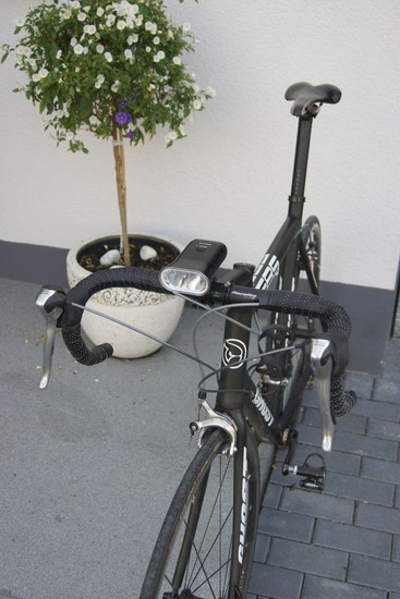

Aber die Philips ist zugelassen?
Was mich von der Philips ein wenig abhält, ist die Optik bzw. die Größe und das Gewicht. Ich weiß nicht, wie das Dingen am Lenker so aussieht. Also ob man das Rad vor Lampe überhaupt noch sieht.
Gibt es noch dezentere und nicht so auffällige Lampen als Alternative?
Die Lampe ist zugelassen und blendet sogar weniger als eine Ixon IQ (besonders den Fahrer). Am Lenker sieht sie so aus:

Eine Lampe sollte primär ihrer Hauptfunktion nachgehen, und das ist das Leuchten. ;)
Die Philips ist schon ein ordentlicher Brocken, aber idR hat man so eine Lampe ja auch nicht bei einer Eisdielen-Tour am Sonntag um 12 Uhr vor der Eisdiele am Edel-Hobel zum Posen dran, sondern Richtung Abend/Nacht und in der Nacht ist mir eine gute Lampe wichtig, egal ob sie nun rund/eckig, schwarz/rosa ist. :)
