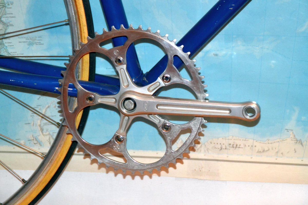

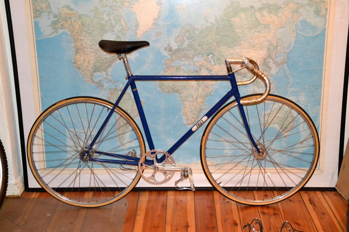

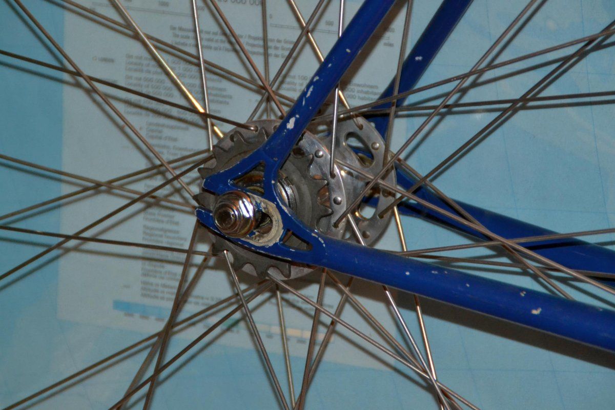

zur Erklärung: Mit Kettenlinie meine ich den Abstand von Mitte Kasette (bei einer 6 fach Kasette bis zur mitte zwischen 3. und 4. Ritzel)bis Mitte Rahmen.
Der Rahmen ist ein Bianchi mit ITA 2 x rechts Gewinde, also 70mm und einer Einbaubreite von 126mm.
Was ich wissen möchte ist welche Länge die Lagerwelle haben muss damit ich mit der oben abgebildeten Kurbel ZEUS Gran Sport auf einen Abstand von 42mm von Mitte Sattelrohr bis zur Mitte zwischen den beiden Zahnkränzen komme.
Ist es da nicht egal ob BSA oder ITA oder teusche ich mich?
Gruß
Andreas
@Rumburak
willst Du Dir ein Singlespeed aufbauen?
hast du eine Foto vom Rahmen?
Welchen Typ Innenlager willst du montieren?
Ich denke, die exakten Maße musst Du wohl selber an Rahmen/Kurbel/ und einem alten 4kant Innenlager ausmessen.

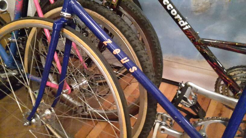

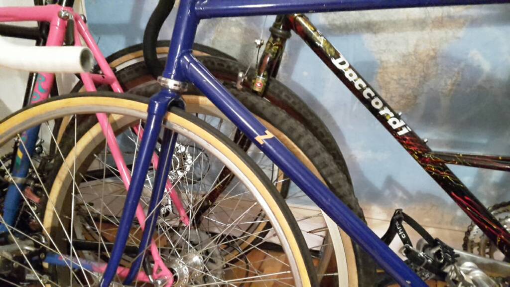

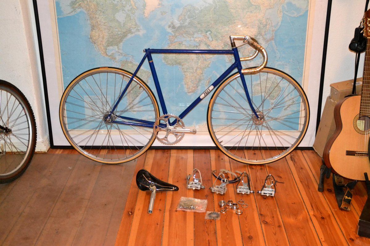

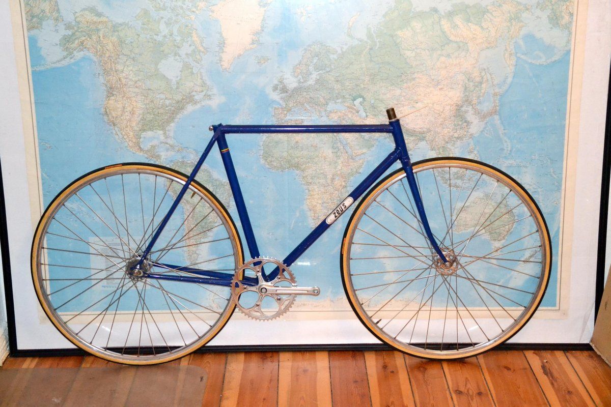

Das Langzeit Projekt geht weiter ;-)
http://www.pedalroom.com/bike/zeus-pista-12390
Beim Lenkerband bin ich mir noch nicht sicher. wie man sieht 😉
Bisher ist auch noch eine Pista-Lenker-Vorbau Kombi von Sakae dran!! Das ist natürlich grauenvoll an einem spanischem Bahnrad, ich weiß. 😉
Daher muss ein anderer Vorbau und auch ein anderer Lenker her. Hat jemand evtl was passendes?

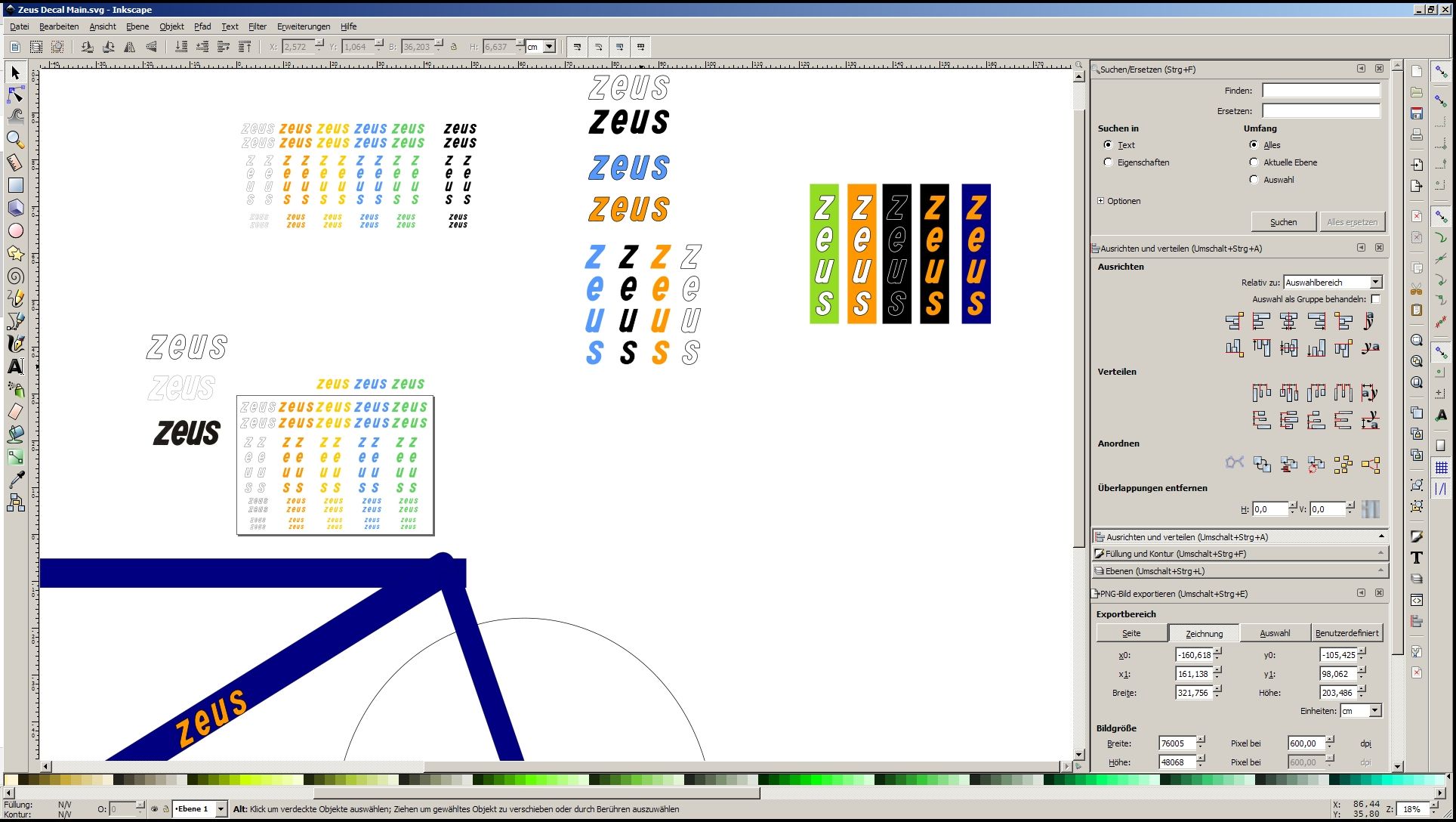

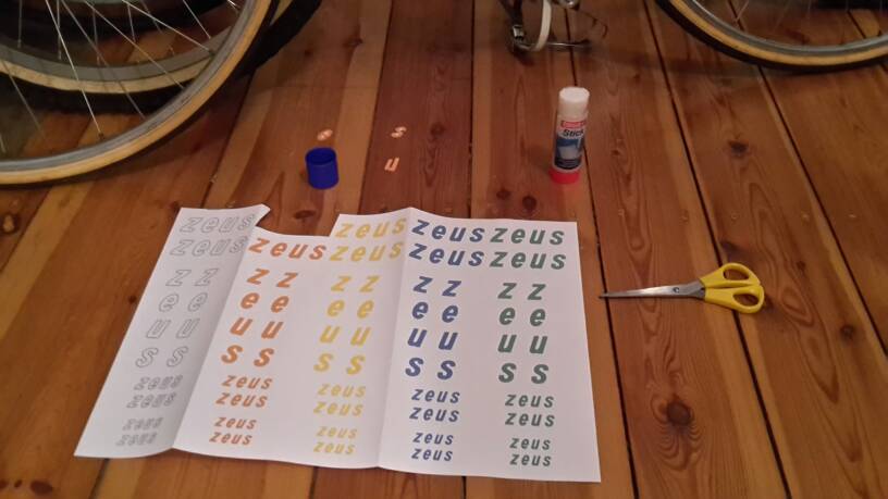

Das derzeitige Dekor ist nur Papier mit Prittstift angebracht um zu sehen wie es aussieht. Ich möchte aber doch lieber die etwas jüngeren klare Zeus Schrift verwenden.
Daher muss ich jetzt eine passende gefundene Rasterdatei vektorisieren sowie Farbe und Größe testen.
Kennt jemand eine gute Lösung für Dekore drucken (auf durchsichtige Folie o.ä.??), wenn ich die korrekte Vektordatei dann erstellt habe?

der wird schön, der esel..
finde ja die blauen decals mit oranger schrift ganz originell.
falls du in berlin bist.. velociao macht decals aus vektordateien.

Vielen Dank für die Info!!! Da werde ich mal schauen.
Und ja, orange ist auch mein Favorit. Mal sehen wie es wirkt. Ich hab mal ein recht starkes und ein etwas schwächeres ins gelb gehende ausgedruckt und probiere es mal am Wochenende. Aber evtl ist auch hellblau mit dem dunkelblau super.

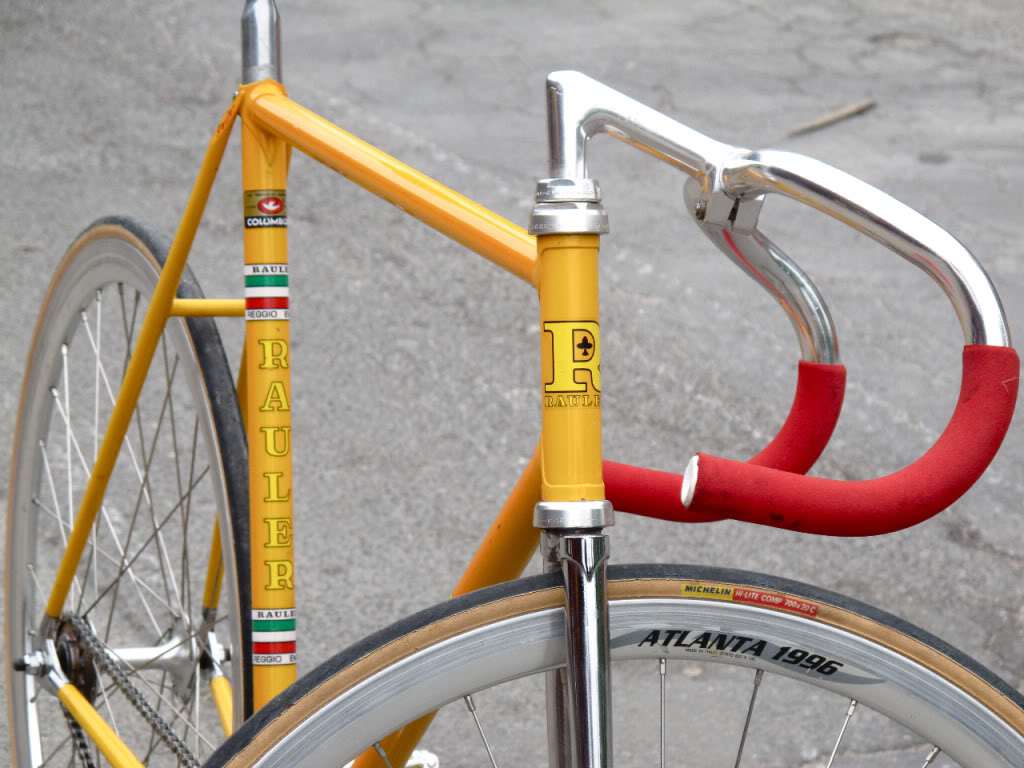

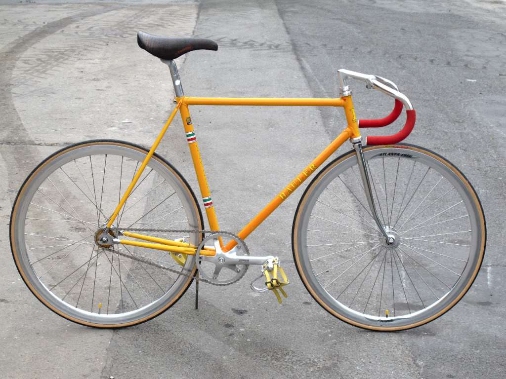

Ich hab da immer noch so ein Rauler Pista in Erinnerung, das vor 5,6 Jahren !!! mal bei ebay weggegangen ist. Hier ist ein Fotos von dem Rad was ich meine. Dort ist es die Kombo Orange- Hell orange: Die ist auch toll, finde ich. - Also Blau-hellblau probier ich auf jeden Fall mal.
https://herearewings.wordpress.com/2009/05/06/rauler/

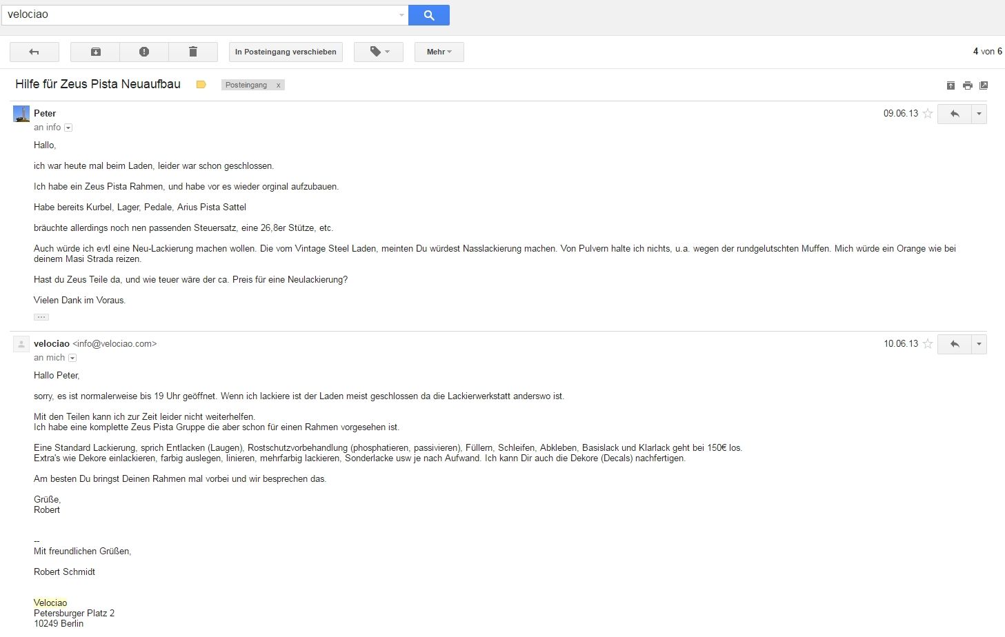

ja, ich bin zufällig auch aus Berlin und wie der Zufall es so will habe ich damals bei Robert von velociao schonmal angefragt (siehe Bild der email Konversation) Man beachte das Jahr! Seitdem hab ich nur sporadisch was für den Rahmen gemacht.
Ich hab immerhin seitdem was geschaft: Ich habe entschieden, dass der Original Lack dran bleiben muss - Man sieht also, es ist ein Langzeit Projekt!!! 😉🙂

velociao sind, glaube ich ,umgezogen.
und mit den decals dauert auch etwas ,
sind immer schwer beschäftigt...

Uff.. Jetzt tendiere ich eher zu dem hellblau.. Aber evtl sogar ohne weiße Outlines.
Die Muffen vom Rahmen sind original weiß.. Hmmm
Mal sehen. Werde auf der anderen Seite nochmal hellblau ohne Outlines und komplett weiß probieren. 🙂

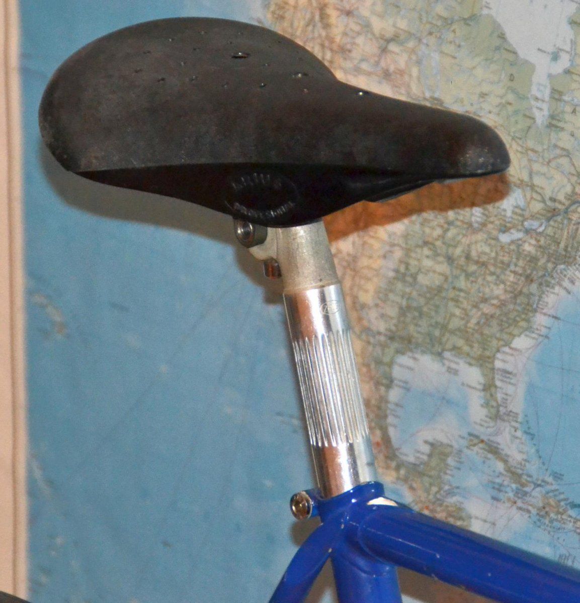

Ich meine, dass bei Zeus bahnrädern der 60ger und frühen 70ern Titan-Maes pista Lenker und Vorbauten verbaut wurden. Arius Sattel passt schon mal super. Aber ich hab auch keine Ahnung woher diese Spanien-Benelux Connection kam, wäre interessant ob jemand was dazu sagen kann. Mir gefällt ja die Kombination vom alten Schriftzug in weiß und blauem Rahmen am besten. Da passt der Arius Kunststoff Sattel auch am besten (zeitlich).
Gruß
Reisberg
Gruß
Reisberg

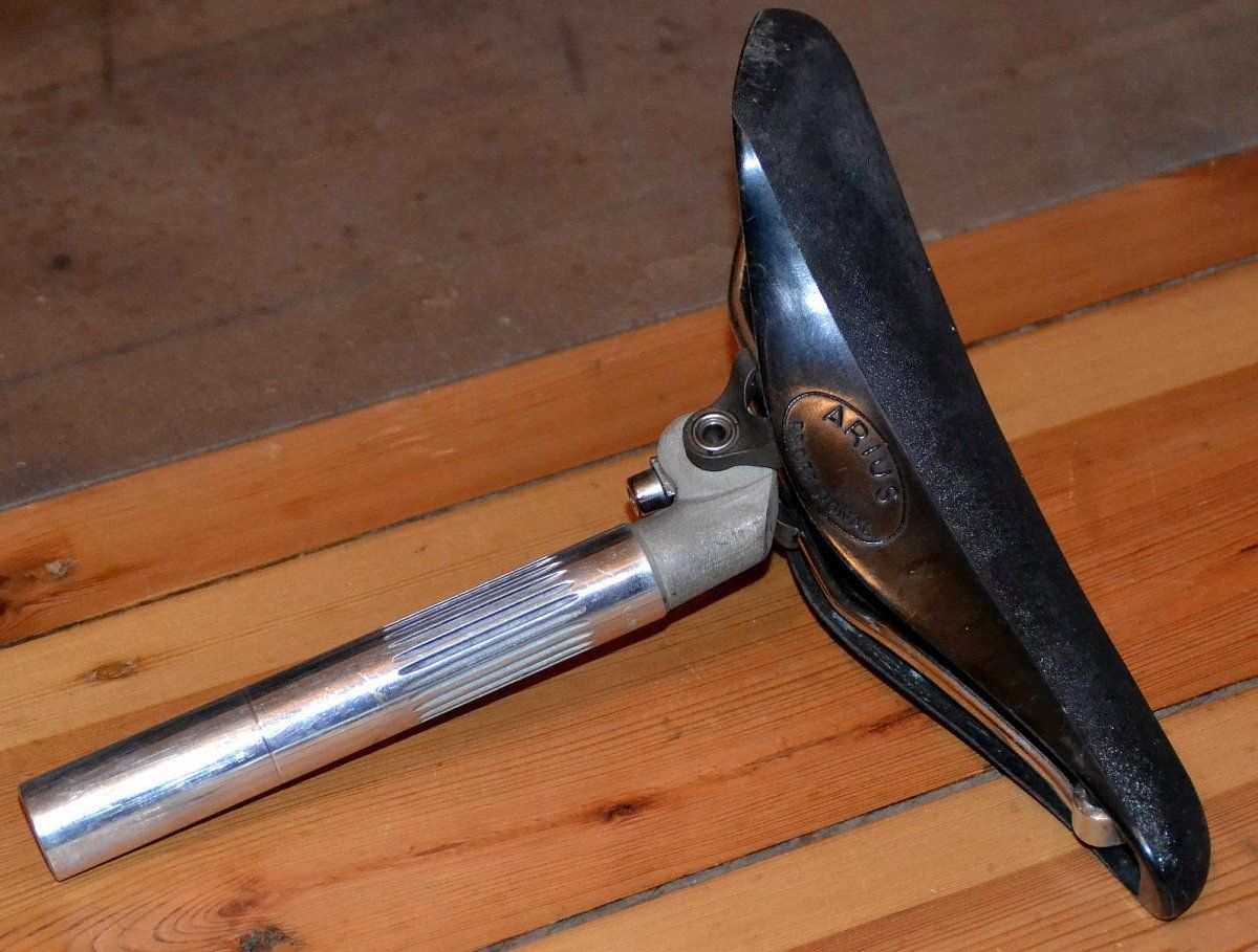

Hast du eine Referenz zu dem Plastik-Sattel? Ich habe den noch nirgends woanders gesehen und auch keine Info erhalten.
Ich habe ihn mal bei ebay.com in entdeckt und wurde dann aus New Jersey (!! ;-) ) hergeschickt..
ps. vielelicht hast du Recht!! aber mit Dekoren bin ich mir echt immer noch unsicher.. werde evtl . noch ein paar Varianten ausprobieren.

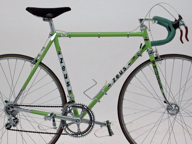

Unabhängig von der Farbe der Decore - die Zeus haben normalerweise die wunderbaren weißen Banderolen mit der Schrift in dann passender Farbe zum Rahmen! So wie sie oben an dem grünen Zeus auch angebracht sind! Es ließen sich also weiße Banderolen mit d.blauer Schrift machen. Das kann jeder Laden, der für Werbezwecke Folienbeschriftungen macht und kann später immer geändert werden. Muß nur drauf geachtet werden, dass die Folie schön dünn ist!
