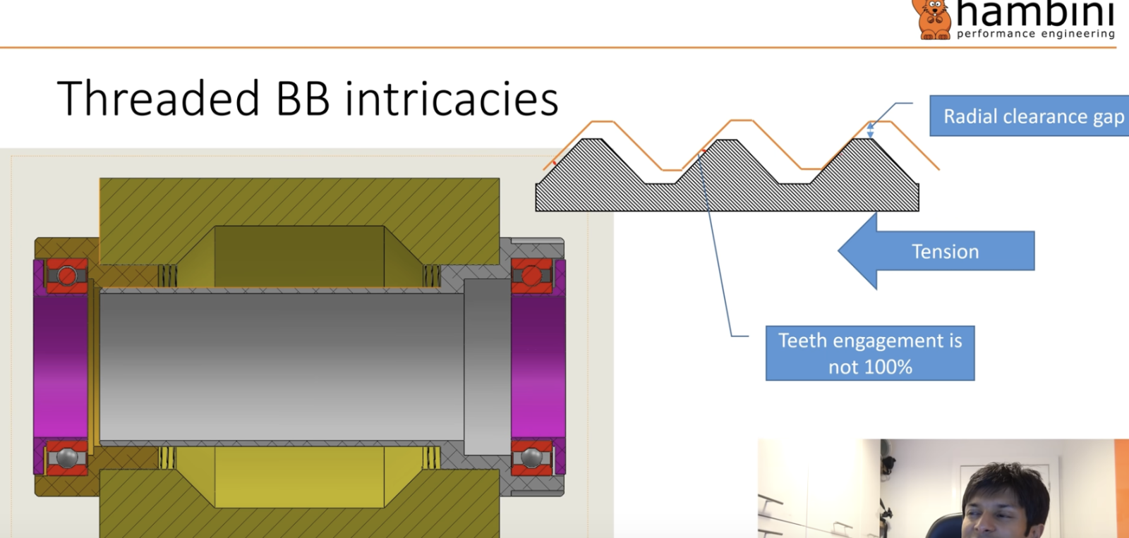

Hambini sagt, geschraubte Pressfitlager sind doof. Kann man von halten was man will, aber gehört haben sollte man die Argumente mal.
bildschirm%C2%ADfoto-2023-01-10-um-16-54-11-png.1200104
Das sind keine Argumente gegen geschraubte pressfit innenlager sondern gegen Schraubinnenlager wie bsa oder t47.
Aus eigener Erfahrung: verschraubte pressfitinnenlager können Probleme dauerhaft lösen.
