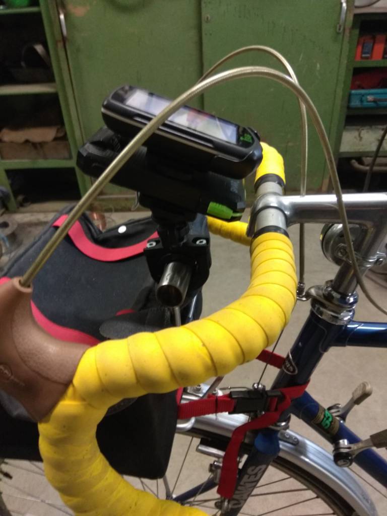

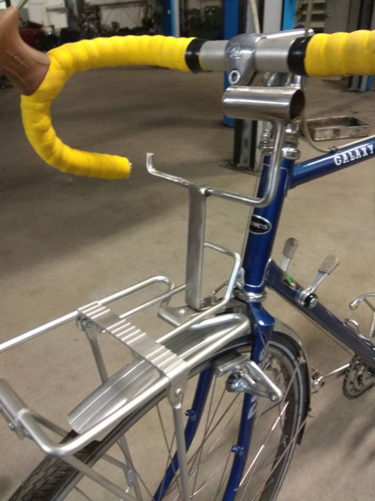

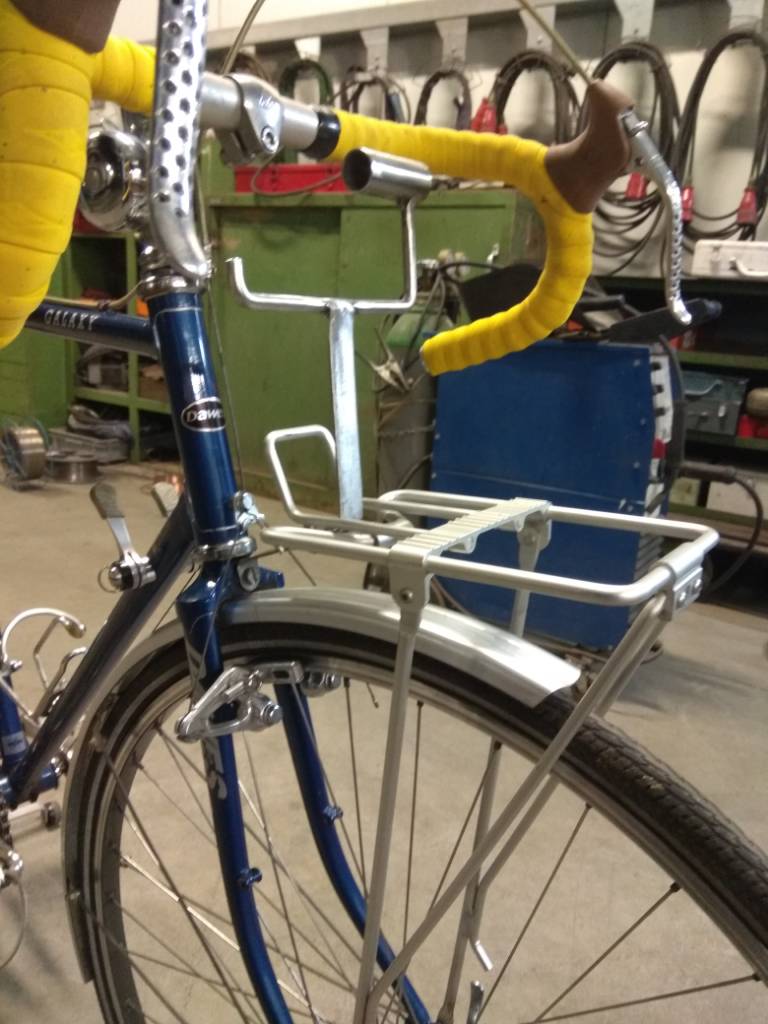

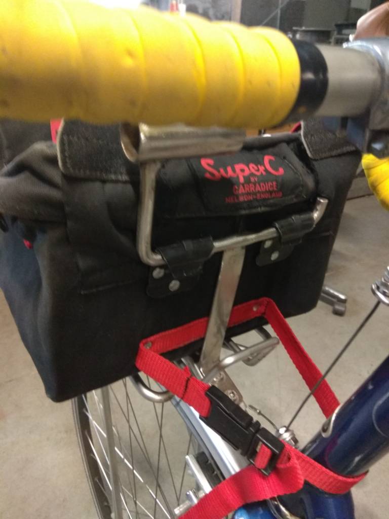

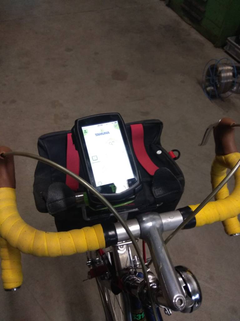

Am 21.10 will ich die Mosel entlang fahren. Am Rad ging mir die Aufbauhöhe von Lenkertasche und Tessin mit Powerbank auf den Sack. Hab heute Mal was in der Werkstatt gebaut und wollte es euch Mal vorstellen. Vielleicht hat jemand noch bessere Ideen bin gespannt

Die Idee ist gut. Aber ich gebe zu bedenken: das Gerät + Zusatzakku hängen an einem langen freitragenden Stab ohne weitere Abstützung. Das wird bei Unebenheiten so weit aufschwingen, dass die Anzeige nicht mehr erkennbar ist.
Also lieber nochmal zusätzlich abstützen, z.B. am hinteren Bügel des GT oder (besser) am Lenker.

Statt dem Spanngurt würde ich noch einen Tenaxknopf in den Raum werfen. So wie der Gurt jetzt gespannt ist wird er die Tasche vermutlich nicht vorm Hüpfen schützen und Montage und Demontage wird dann auch jedesmal Gefrickel...Ich hab das mit den Knöpfen mal ausprobiert und bin begeistert. Bei dir würde es wohl Sinn machen einach einen Knopf auf halber Höhe an der vertikalen Strebe festzumachen, dann kommst du ada auch noch ohne Probleme dran wenn die Tasche voll beladen ist.

Also heute 60 km Testfahrt gemacht. Ja vibriert aber nicht so schlimm kann immer noch alles gut ablesen.
