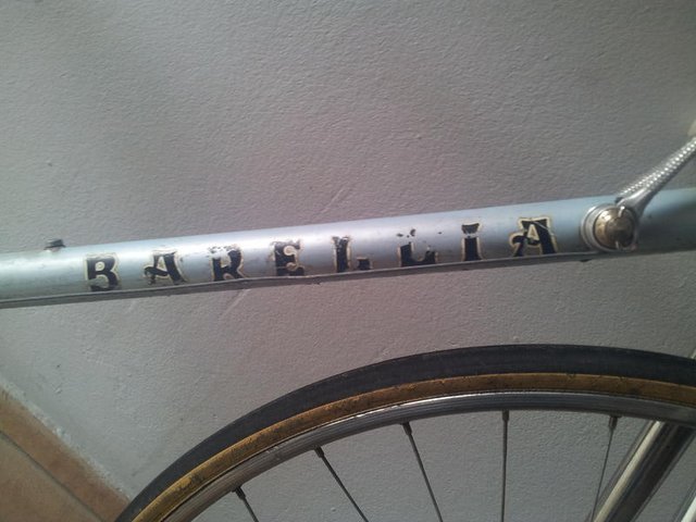

Hi,
ich habe gerade ein Rennrad für sehr kleines Geld erworben mit einem ganz wilden Teilemix.
Leider kann ich im Internet keine großen Informationen finden.
Jetzt zähle ich auf euch! Was wisst ihr? 😉
Kann man einschätzen aus welchem Jahr das Rad ist?
Hallo Chrischio,
nach meiner Kenntnis ist BARELLIA eine Hausmarke des
alten inzwischen nach Konkurs aufgekauftem Frankfurter Radhändlers
Radsport Brügelmann.
Durch die Ausfallenden mit Ösen für Schutzbleche würde ich den
Rahmen zur Einsteigerklasse zählen.
Zeitlich schätze ich Mitte 80er Jahre, da noch Ösen für
Bremszug auf Oberrohr vorhanden sind.
Mal sehen was die Kollegen noch schreiben.
Gruss
Michael

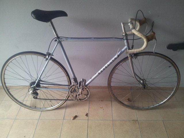

die basis ist scheinbar voll in ordnung. was für ne bremsanlage ist verbaut?

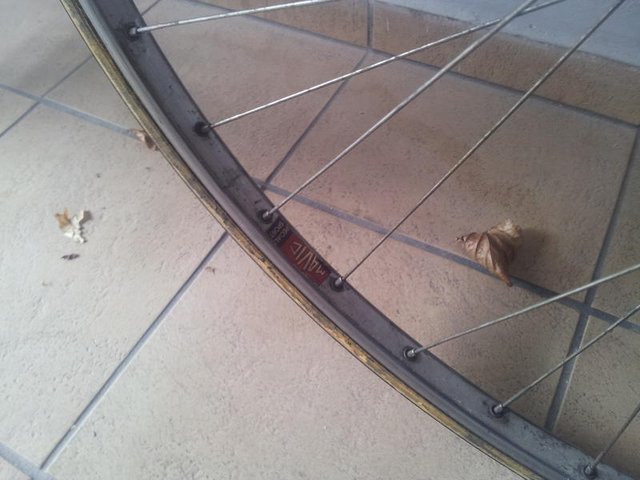

die hintere felge würd ich auf alle fälle auswechseln, sieht mir nach stahl aus. und bitte den vorbau weiter reinstecken vor der ersten fahrt. 🙂
ja Barellia war die Hausmarke von Brügelmann. Diese Räder dienten als Kampfpreise seinerzeit, was zu einem solchen Teilemix schon mal führte.
Der Rahmen selbst dürfte Mitte 70er Jahre sein. Die Schaltzugführung wurde gegen Ender der 70er Jahre allgemein unter dem Tretlager geführt. Anfang der 70er generell noch über dem Tretlager. Auch die Bremszugbefestigung auf dem Oberrohr wurde Anfang der 70er noch mit Schellen gemacht. Die Anlötteile setzten sich erst in der zweiten Hälft der 70er Jahre durch.

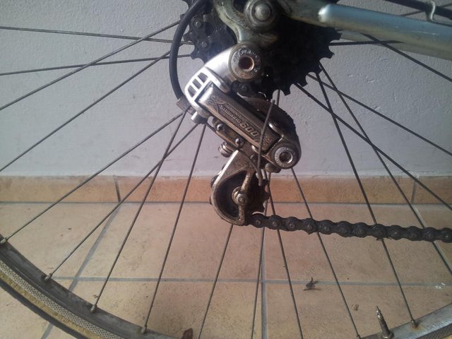

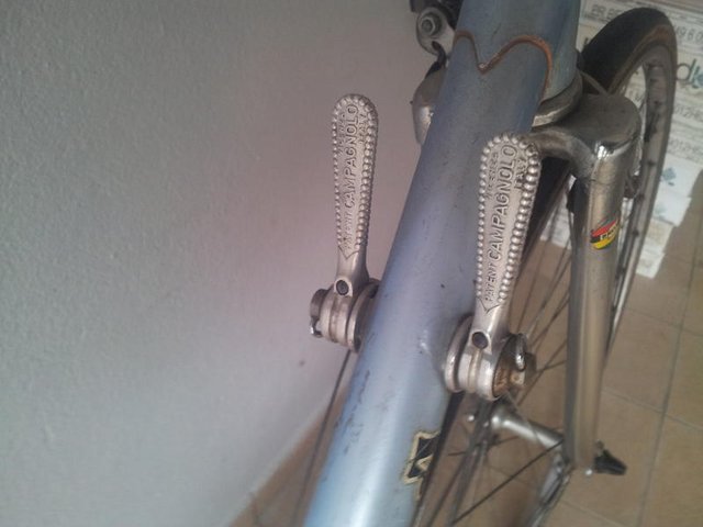

Aber schalten tut das in diesem Zustand auf keinen Fall !! Weil Campa Schallthebel und Shimpanso Schaltung vertragen sich nicht.
Nee war ein Spaß, wenn`s Dir gefällt und passt alles reinigen neu fetten passenden Sattel drauf, 2 gleiche Laufräder fahren und Spaß haben.
MfG Jens
Wieso, die sind doch ungerastert. Das macht überhaupt keine Probleme. Beide Hebel ziehen an einem Bowdenzug und halten diese durch Reibung in gewünschter Stellung fest. Vor der Rasterung war es völlig egal, was da hinten dran hängt.
Aber die einen kommen aus Italien und die anderen aus Japan. Das darf nicht !!

Vielen Dank für die vielen hilfreichen Infos!
Ich habe mich entschlossen das Rad im Originalzustand aufzubauen und meiner Freundin zu schenken, da es für mich zu klein ist.
Alle möglichen Reinigungsmittel, Fette und Polituren hab ich hier schon liegen.
Neues Lenkerband in Weiß und Bowdenzughüllen in Weiß sind bestellt. Mit nem passenden weißen Sattel muss ich noch mal in meinem Bestand gucken.
Ich suche jetzt nur ein passendes Mavic Hinterrad. Hat noch jemand von euch so etwas rumliegen?
