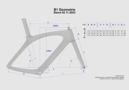

Hallo zusammen,
wie gewünscht findet ihr hier die Geometriedaten.
Wir optimieren gerade noch minimal die Sattelstützposition, deshalb sind kleine Änderungen möglich.
Größe M ist schon final, da wir den Prototypen Gr. M schon gedruckt haben.
