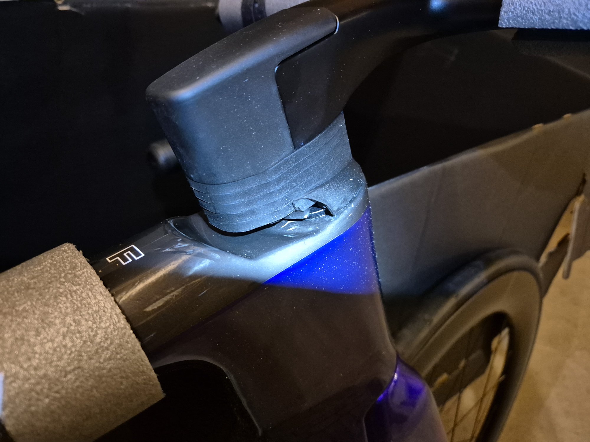

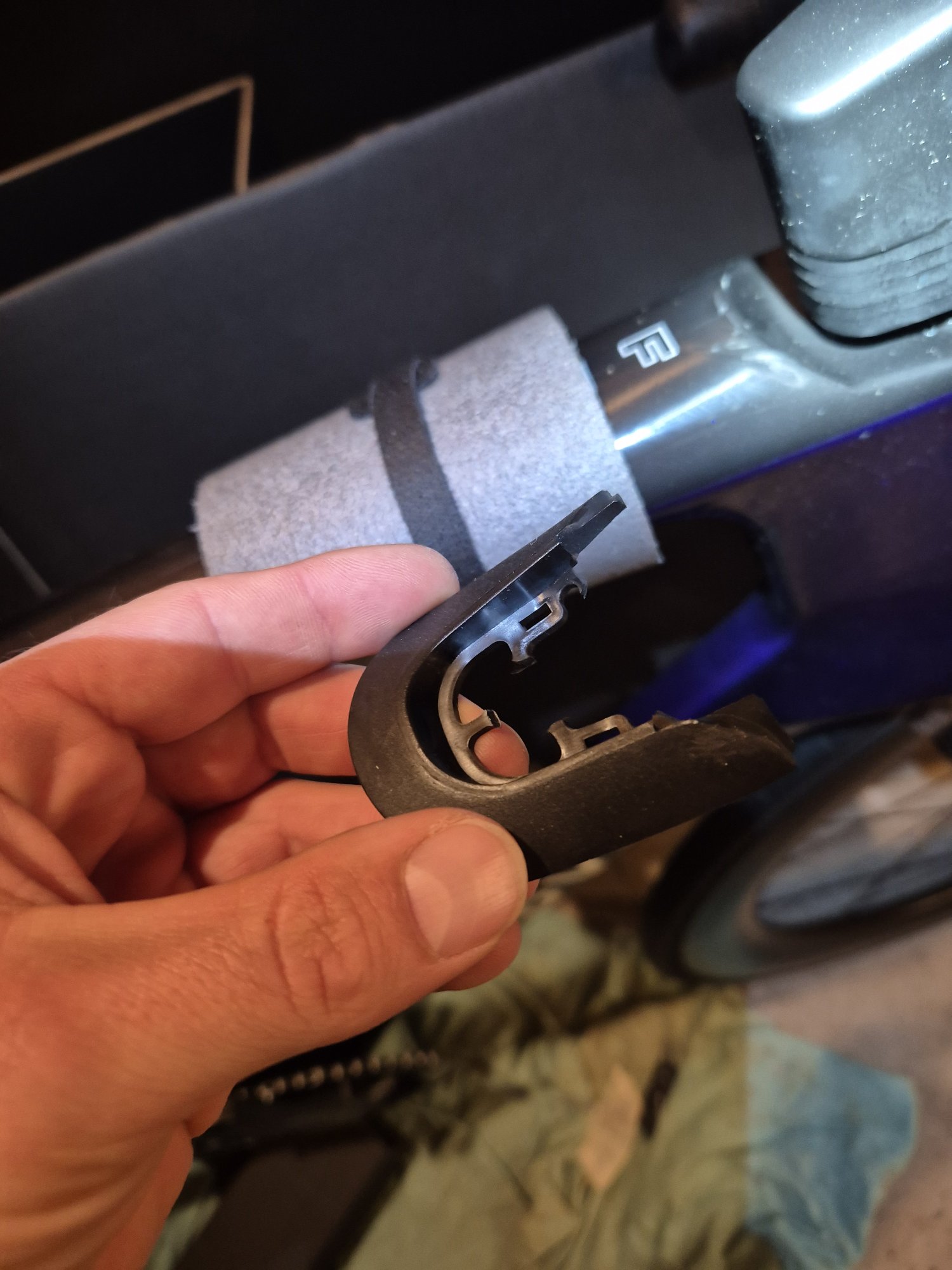

Leider hat meines aber einen kleinen Mangel. Der unterste Spacer ist abgebrochen. Ich bin mit Decathlon an einer hoffentlich unkomplizierten Lösung dran.Anhang anzeigen 1605469Anhang anzeigen 1605470Anhang anzeigen 1605471Anhang anzeigen 1605473

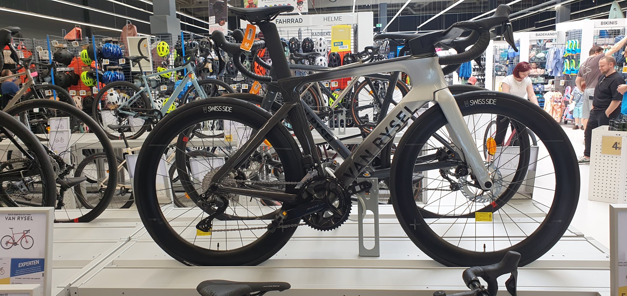

Geile Bilder, das Bike sieht unter Dir etwas klein aus, vll. ist es auch nur eine verzerrte Perspektive.

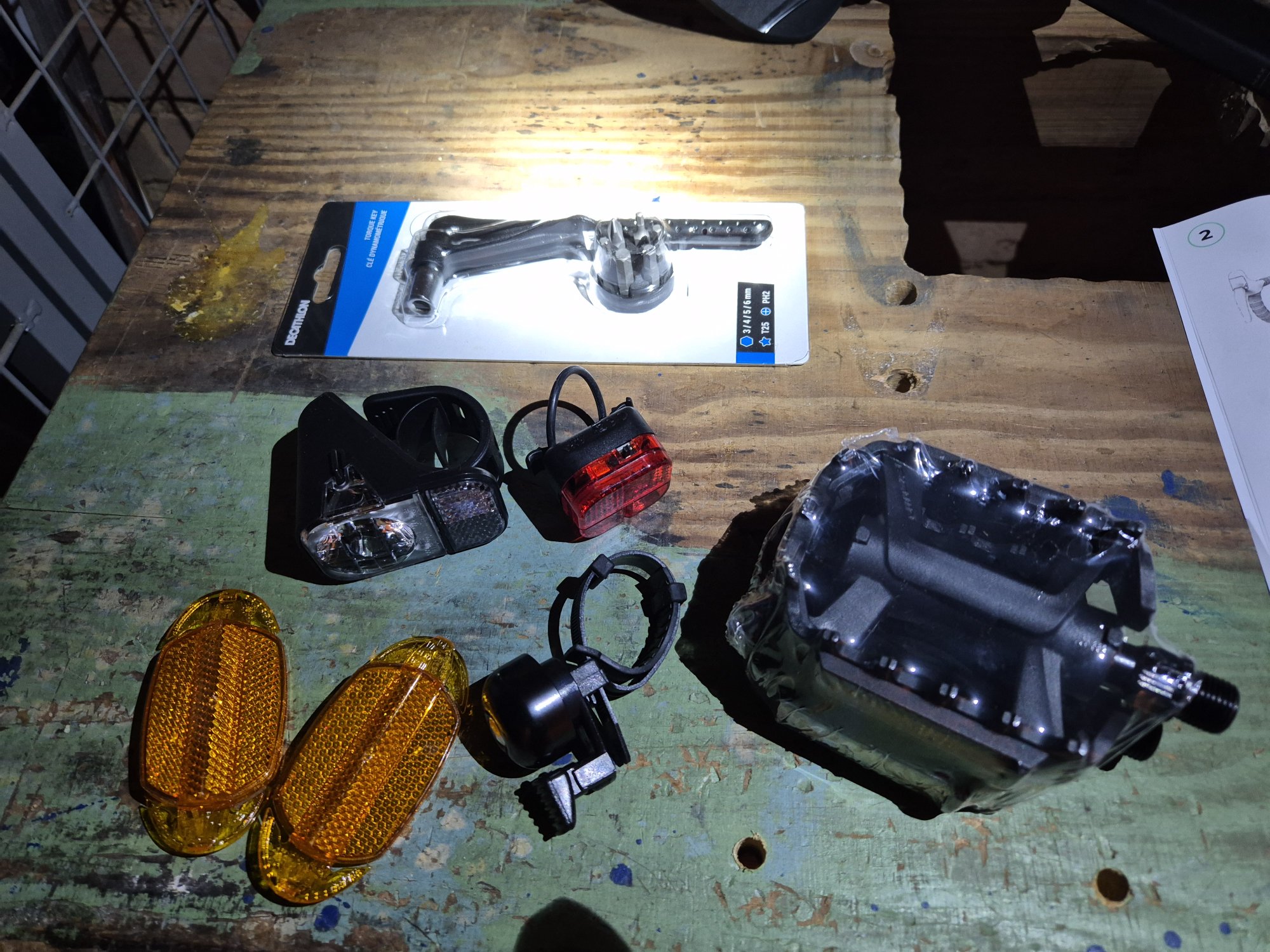

@BernieMoves man bekommt sogar jede Menge Zubehör. Das relativiert den Preis. Brauchst keine Katzenaugen nachkaufen 😜
@J_Quak ja vermutlich die Perspektive. Hat in der L ähnliche Maße wie meine Rose X-Lite in der 59 vorher. Und passt sehr gut. Am Samstag 240km darauf geschrubbt und außer brennenden Oberschenkeln sonst keine Schmerzen 👍🏼
Geiles Teil 👍🏻
Ich denke unter jedem sportlich-muskulösen Mann wird ein Rennrad trotz passender Größe etwas klein aussehen. Ist eben ein anderer Kontrast als der "Standard"Rennradfahrer mit 60-70kg.

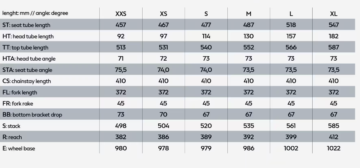

Der Stack des Aeroads in M ist 560 mm, Reach 393 mm. Der Stack des RCR F in M ist 535 mm, Reach 399 mm.
Der STR des Aeroads ist 1,42, STR des RCR F in M ist 1,34. Alles unter 1,40 in 56/M ist sehr flach und gestreckt, das gibt es heute kaum noch. Das RCR F hat nicht nur knapp unter 1,40, sondern 1,34. Das muss man fahren können und wollen.

Ein Vergleich wäre zum Bsp: Aeroad in "XS" vs. RCR-F in "S".
Man darf sich natürlich nicht verleiten lassen auf die Größenbuchstaben allein zu schauen.
Thema Cockpit kommt dann nur dazu - ich habe noch keine richtige Alternative zum Deda für das RCR-F gesehen, die in Sachen Geo und Aufbau passend(er)/ so "moderat" wie Canyon's CP0048 (moderater Winkel und Reach + T-Bar "Längen" bis runter auf 70 mm) mit den Nicht-Aero-Bars wäre.
Van Rysel hat hier halt schlicht grds. einen anderen Geoansatz ("klassisch" länger und tiefer) für ihr Aerobike gewählt, als es zuletzt z.B. Canyon getan hat (da kann man dann u.a. mit der Pro-Bar nachschärfen). Das ist meinerseits ohne Wertung - man sollte sich im Vorfeld halt schlicht dessen bewusst sein, dass die Geos der (Aero-)Bikes und "leichte" Anpassungsmöglichkeiten schon etwas, aber i.E. nicht unerheblich unterscheiden.
Aber wie oben schon geschrieben, der Fragesteller sollte selbst am besten wissen, bzw. herausfinden welchen (effektiven) Stack und Reach er gut fahren kann...
