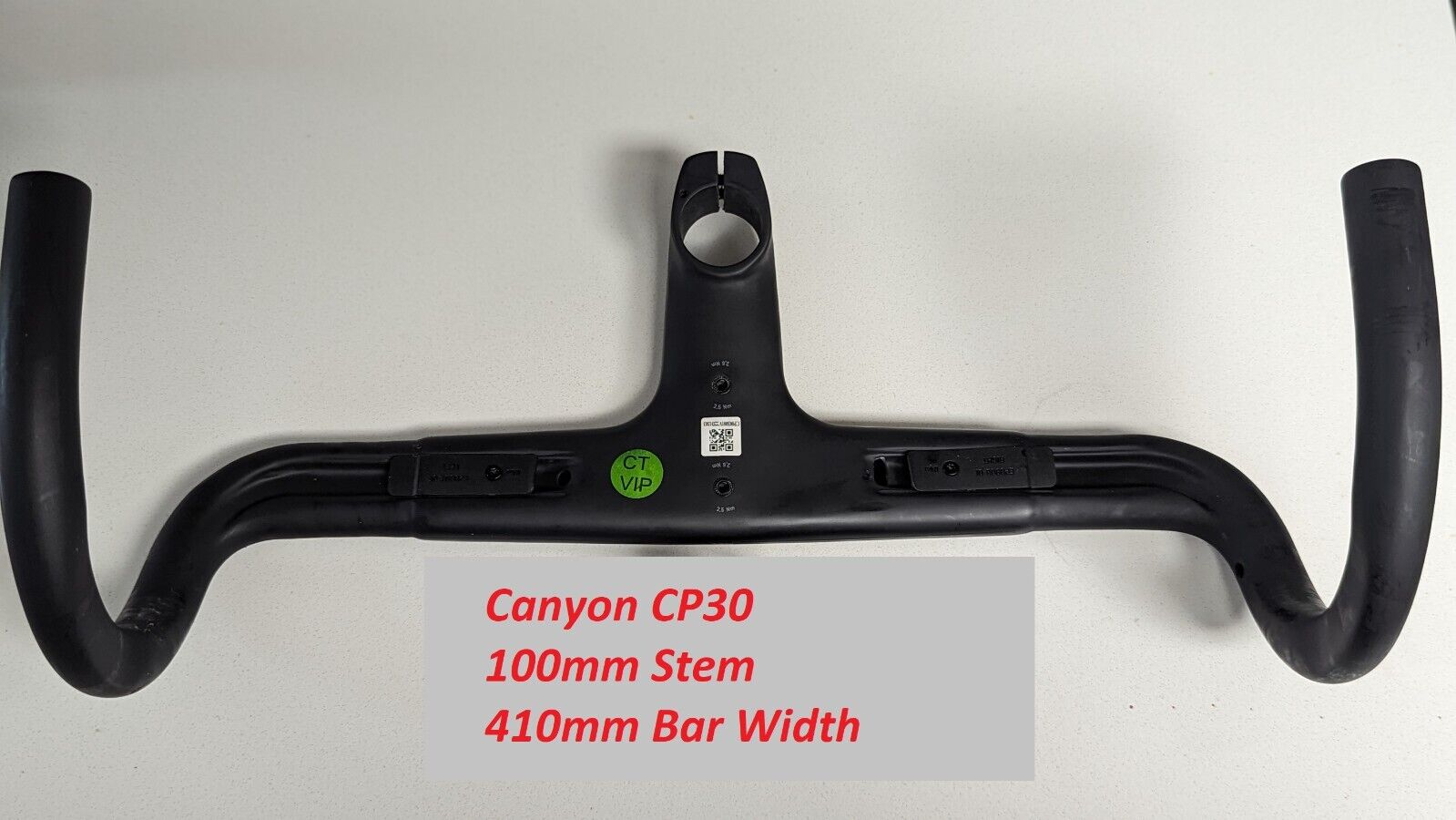

Maybe it helps!
Das CP0030 hat Kanäle und keine interne Leitungsführung! Eine teilweise Integration war nur für die Verkabelung der Shimano Di2 EW-RS90 Lenkerendjunction vorgesehen. (vgl. Bilder)
Der Umbau ist leicht zu bewerkstelligen.
Schritt 1:
Lenkerband abwickeln
STI lösen
Cockpit entfernen
Schritt 2:
Vorbau 11/4 Zoll aufsetzen (eventuell Spacer unterbauen...)
Neue runde Topcap verbauen
Lenker und STI montieren
Lenkerband neu wickeln
Teile, die benötigt werden: Lenker, Vorbau, Topcap, ggf. Spacerset, Lenkerband
