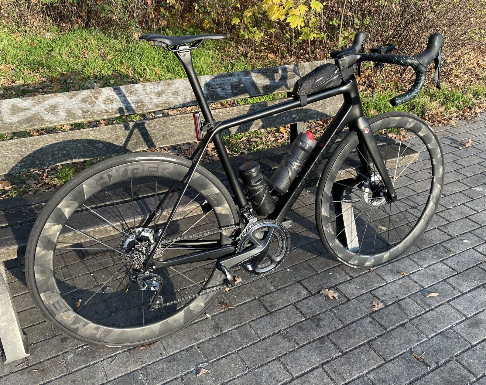

Gestern habe ich den neuen lrs (jun hyper d45) fertig gemacht und eingebaut.
Im direkten vergleich ist der lrs (mit reifen, bremscheiben und schläuchen) nun 480gr leichter.
Weitere 150gr sollten mit der neuen, noch nicht gelieferten sroad kassette verschwinden.
Somit sollte ich auf 7,5kg und einem besseren fahrgefühl kommen.
Aber therorie und praxis...ich bin gespannt auf die erste ausfahrt.

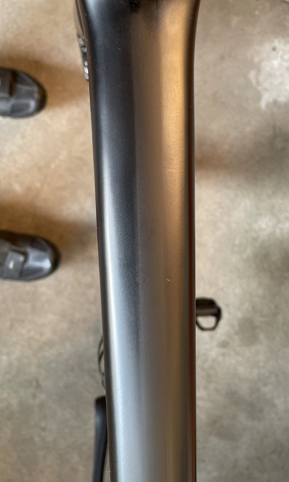

Viele Dank, richtig schön finde ich es nicht aber form-follows-function.
Es ist matt schwarz lackiert und gewachst.
Bisher keine richtigen kratzer, der lack wirkt robust.
Hier der unterschied, die mitte war abgeklebt und ist nicht gewachst.

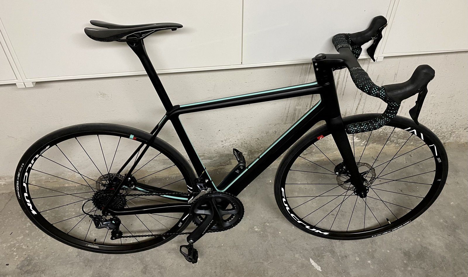

Vielen Dank!!! Ich habe gerade meinen Seraph GR029 Rahmen bekommen und ausgepack, macht einen guten Eindruck. Scheint der gleiche matte Lack zu sein. Wachsen ist eine gute Idee. Ich überlege, ob ich noch Folien bestelle und den Rahmen damit etwas "gestalte".

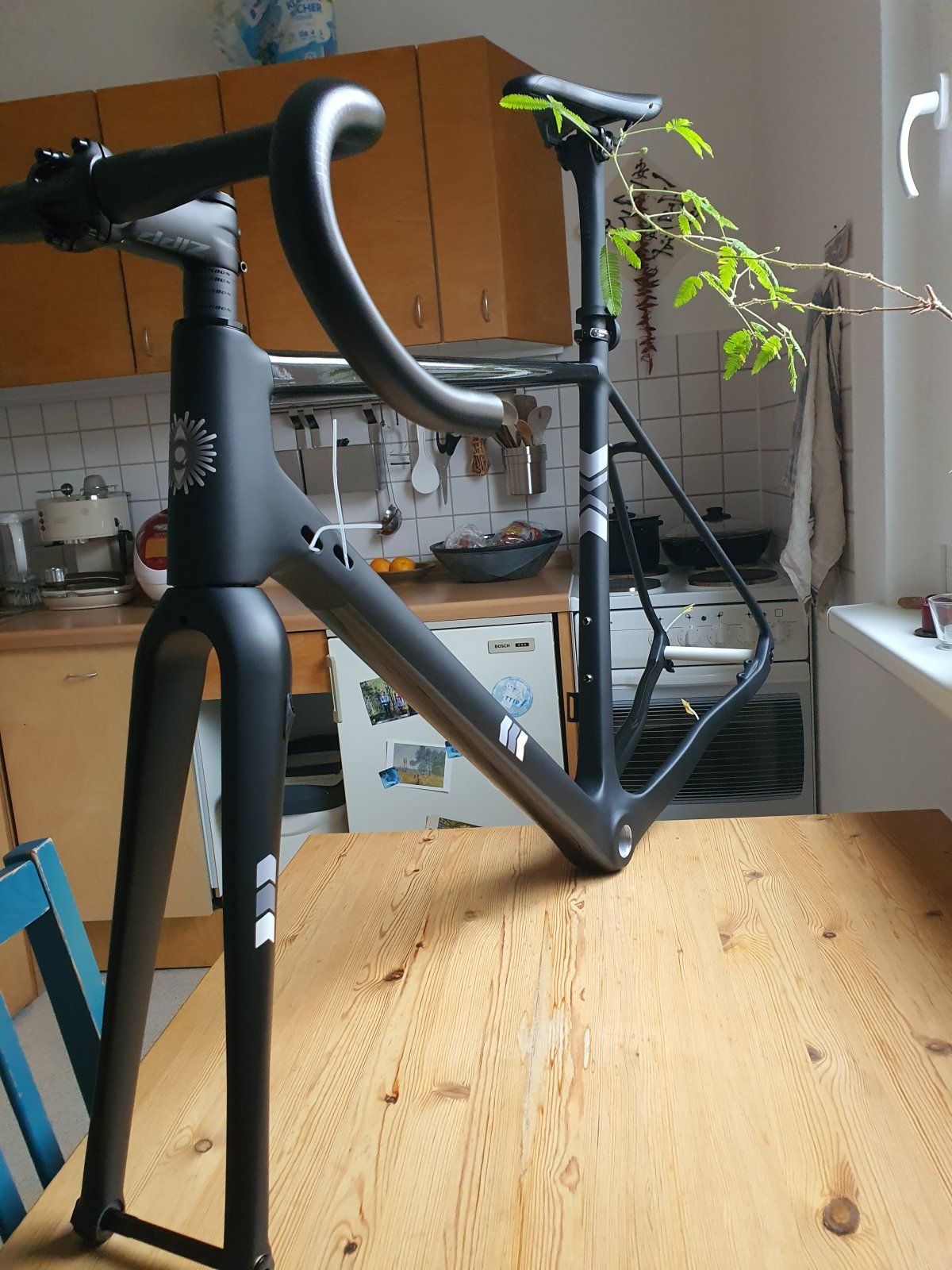

Wir haben ähnlich Gedanken…Folie habe ich auch schon probiert kleine Akzente zu setzen.
Im Nachhinein denke ich, dass ich ihn lackieren hätte sollen.
Nun macht es mir zu viel Arbeit, gerade wegen dem internen routing.
So sah der erste Versuch aus.

Wirkte auf mich kitschig...war aktionismus...irgendwie hat man immer das gefühl, dass etwas draufstehen sollte, ds etwas fehlt.
Da ich nichts "faken" möchte lagen mir großen markennamen fern.
Daher ist mit glanzfolie mein name aufgeklebt.
Es ist echt verwunderlich wie anders das rad wirkt, obwohl man den schriftzug nur erahnt und nicht wirklich lesen kann.

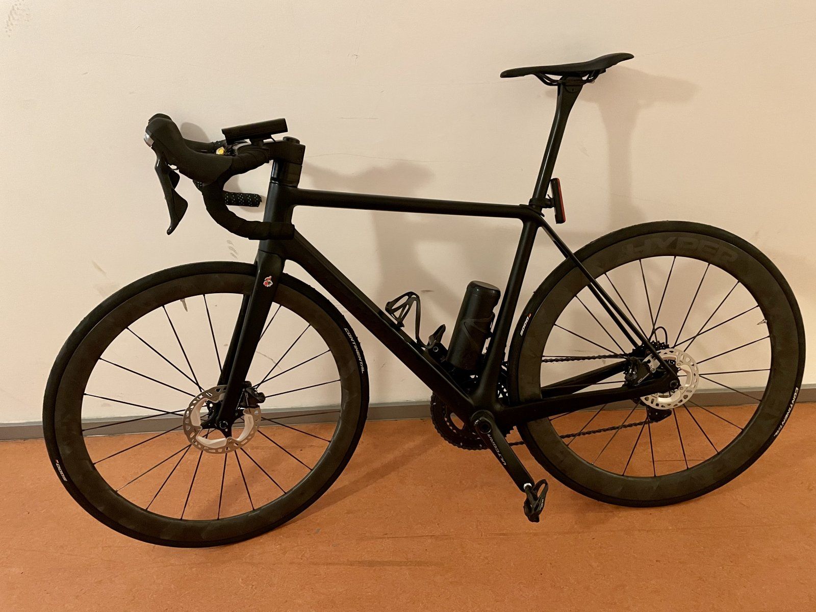

Ich habe nun auch die Sroad Kassette bekommen.
So komme ich auf 7,2 kg mit Klingel, Rücklicht, beiden Flaschenhaltern und natürlich Pedalen.
Ich finde das geht…
Sehr schön geworden! 7,2kg ist ein Spitzenwert inkl. Pedalen und Zubehör! Wie fährt es sich denn? Hast du es komplett geräuschlos hinbekommen, also ohne Knacken und Knarzen?

Es fährt sich super, einzig der weiche lenker/vorbau verunsichert mich.
Zudem das problem mit dem steuersatz der sich immer wieder "lockert".
Das cockpit werde ich somit noch überabeiten, mir fehlt nur noch eine idee für einen vollintegrierten vorbau.
Den den lenker von controltech habe ich schon.
Die züge hört man leicht, aber das stört mich nicht.
Vorbau/Lenker haben genau 306gr.
Sattel war vorher auf dem Klein und ist ok. Den fuhr ich nur ohne Radbkleidung sprich Polster.
Die Sattelstütze ist Chinakram, wiegt 230gr und ist damit im Rahmen.
Ich muss eine Alternative für die spacer finden, die Nerven mich.
