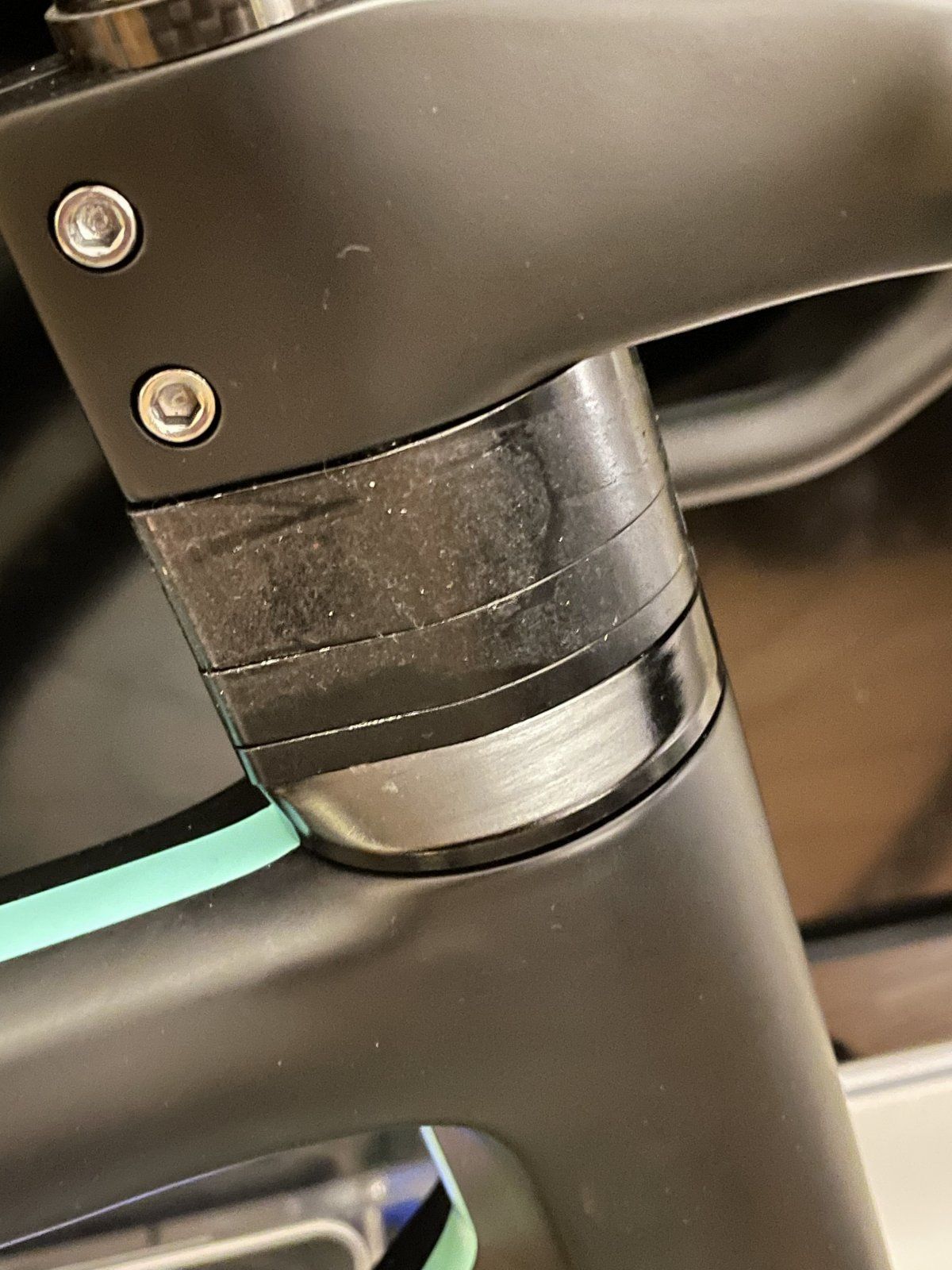

Ich muss eine Alternative für die spacer finden, die Nerven mich.

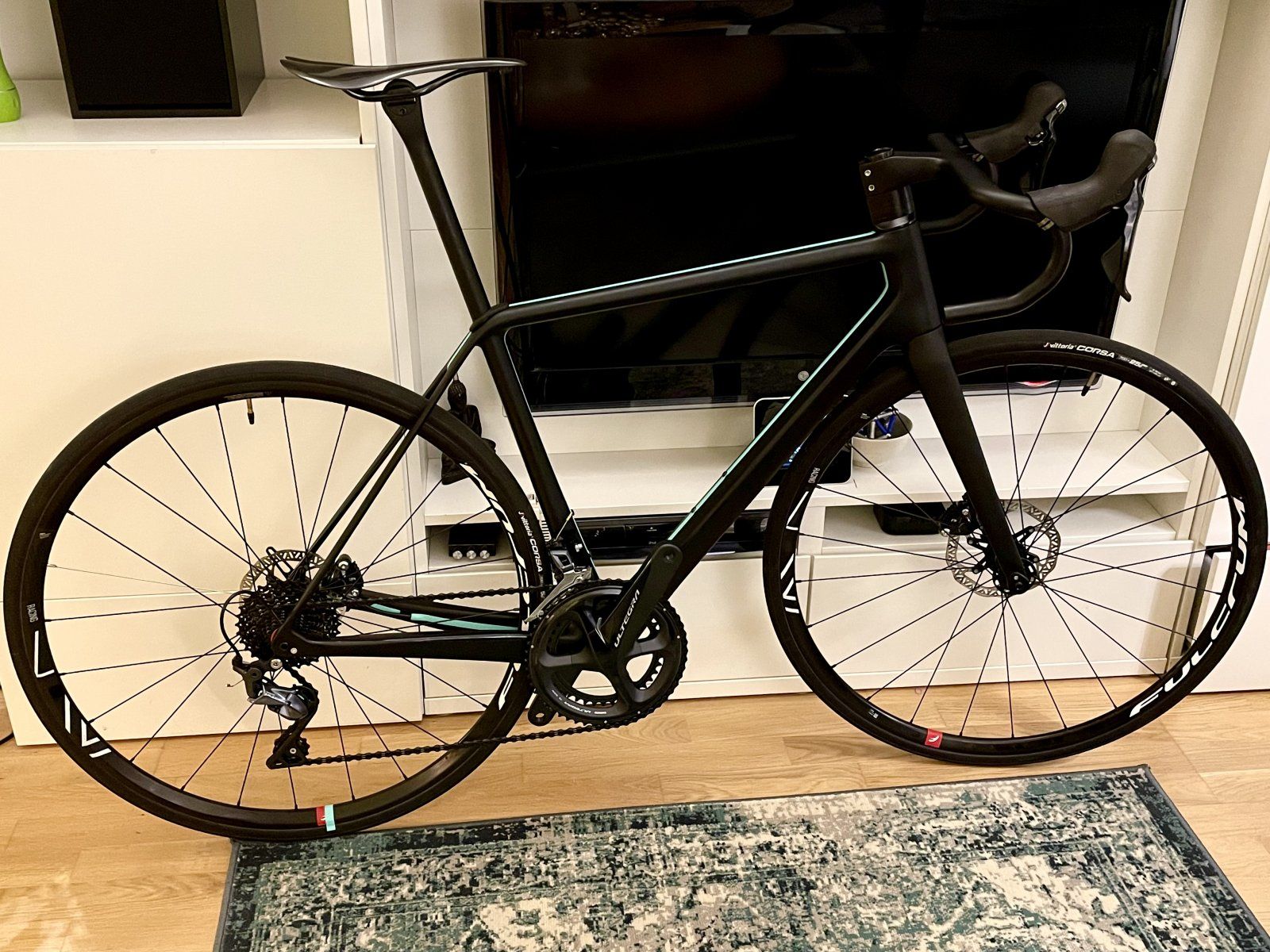

So sieht’s aus…

Was nimmst du als Waage um das Gewicht zu bestimmen? Wenn es eine Personenwaage ist kannst das Ergebnis in den meisten Fällen vergessen und brauchst dich für eine Abweichungen nicht wundern. Nimm einen vernünftige Koffer.- oder Fischwaage die bis 20 Kilo geht. Sowas gibt es schon für eine geringes Budget und sind sehr viel genauer.
Und ich meine bis auf das hohe Gewicht und die klobiege Spacerfront siehts nicht mal so schlecht aus !
Hast du noch Schnellspanner oder Steckachse, oder doch was am Auge !?
Ja Optik geht, es wirkt auch sehr komfortabel, bin mal 3 Meter gerollt.
Mit den knapp 8kg komme ich gerade klar.
Wie gesagt, 300gr stecken im LRS sowie Kassette.
Evtl die schei55 spacer noch austauschen.
Dann wäre ich fahrbereit bei 7,5kg und das ist ok.
Es sind natürlich steckachsen verbaut.
