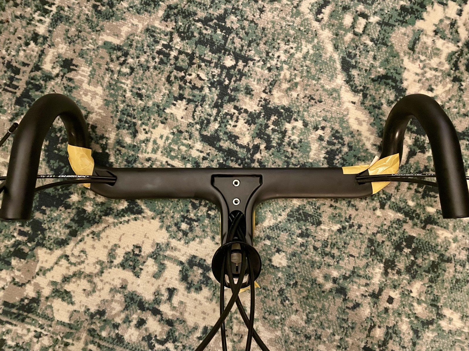

Wie verlaufen die Leitungen bei dir um die Gabel?
Vermutlich zwei links und zwei rechts, eine runter zur Gabel und drei in das Unterrohr?
Hast du es so hinbekommen, dass es beim Lenken keinen Widerstand gibt bzw. der Lenker nicht zurück federt?
Genau, eine geht runter ins gaberohr und die anderen ins unterrohr.
Ich habe kaum, eigentlich keinen widerstand schlussendlich.
Ich habe zuerst vorne alles zusammengesetzt, dann durchgeführt, schaumstoff rüber und die längen bestimmt.
Dann habe ich es von hinten wieder nach vorne geschoben und geschaut, dass nichts klemmt.
Ok interessant. Ich bekomme es nicht hin, ohne dass es beim Lenken federt.
Hattest du besonders darauf geachtet, wie die Leitungen im Steuerrohr verlaufen?
Und wenn du sagst von hinten wieder nach vorne geschoben, dann klingt das so, als ob du Längenreserve im Steuerrohr (oder doch nur Unterrohr) aufbautest?
Kannst du bitte eine Hausnummer nennen, wie viel cm du ungefähr am Ende noch von hinten nach vorne reingeschoben hast?
Ja schon, 2 links, 2rechts am steuerrohr vorbei.
Man ist aber alleine schon du den oberen Ring des Steuersatzes limitiert.
Die Reserven sind im Unterrohr aber auch im Hinterbau aufgebaut.
Alles in allen sind mehr als 10cm verbaut.
So kann man auch mal die Vorbau-/Lenkereinheit liften.

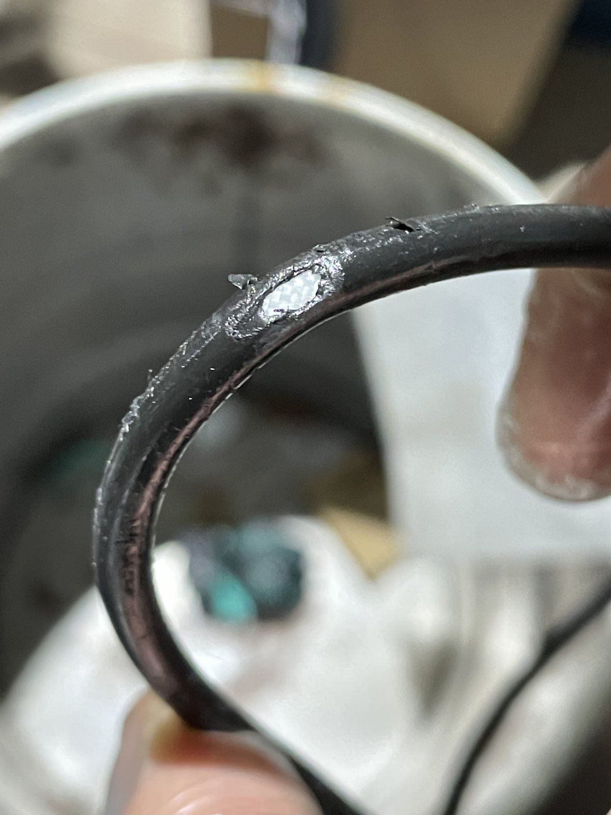

So, eine leitung, die der vorderen bremse, scheint undicht zu sein...
Jetzt tritt das ein, wovor ich immer respekt hatte.
Die "wartung" ist halt nicht so geil wenns vollintegriert ist.
Also die Leitung war wirklich undicht. Ich muss sie beim durchfädeln beschädigt haben.
Die neue Leitung ging erstaunlich gut durch.
Habe das Cockpit demontiert, die Enden der alten Leitung angeschnitten und dann einen Schaltzug durch die neue Leitung und auch durch die Alte gezogen.
Somit konnte ich am Ausgang der sti an der alten Leitung sowie dem Bowdenzug anfassen und es durchziehen.
Im übrigen habe ich nun eine vermeidliche Billigleitung von cysky verbaut.
Diese fühlt sich um Welten besser an als die von shimano, da die Oberfläche nicht so sensibel ist aber dennoch flexibel.

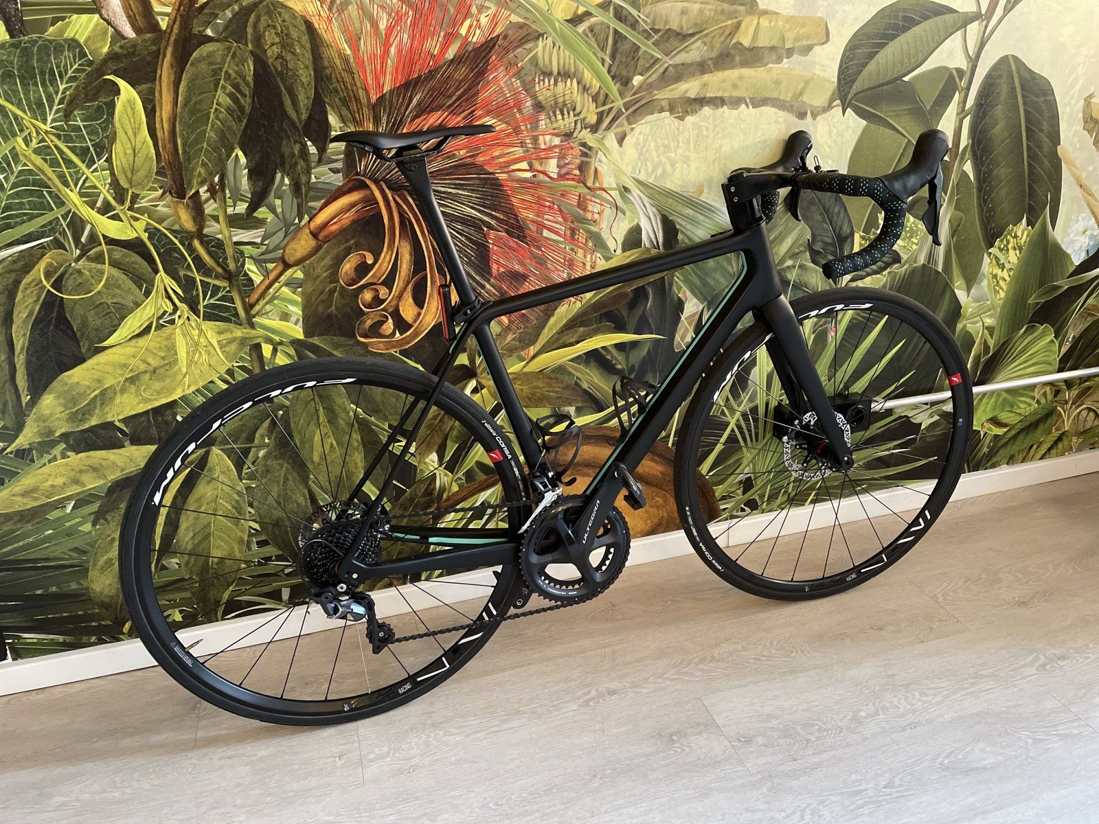

Hallo, irgendwie sieht das rad nach nichts aus.
Zuerst wollte ich es ganz neutral und dezent halten, nun finde ich es langweilig.
Lackieren werde ich es nicht und schummeln (einen markenaufkleber anbringen) auch nicht.
Hat jemand eine idee für eine schrift bzw dekor?
Ich hoffe du hast den Grat, der das verursacht hat beseitigt. So eine Beschädigung am sicherheitsrelevanten Teil, puah...
Das wird nicht so schnell reißen, aber sobald es sich in die falsche Richtung dehnen kann.
Sollen die Spacer eigentlich noch raus? Ansonsten ist der Rahmen meiner Meinung nach zu flach für dich.
Für Optik: Farbiges Lenkerband und teilfarbiger Sattel. Ansonsten hilft auch Folieren, wenn es kein Lack sein soll.
Ja, ich kann erahnen wo es passiert. betraf allerdings nur die montage und das problem hatte ich schon behoben.

Wieso ist das rad zu "flach" für mich, an welchen fakten machst du das fest?
Ja, folie ist schon ein bissl was drauf wie man sieht.
Das gefällt mir aber irgendwie nicht mehr.
Dennoch danke!
Es gibt Aufklebershops, wo man Aufkleber mit Wunschtext, -schriftart und -farbe erstellen und kaufen kann.
Vielen Dank aber wir haben einen Plotter in der Familie.
Habe auch schon was plotten lassen um zu schauen wie Schrift darauf wirkt.
