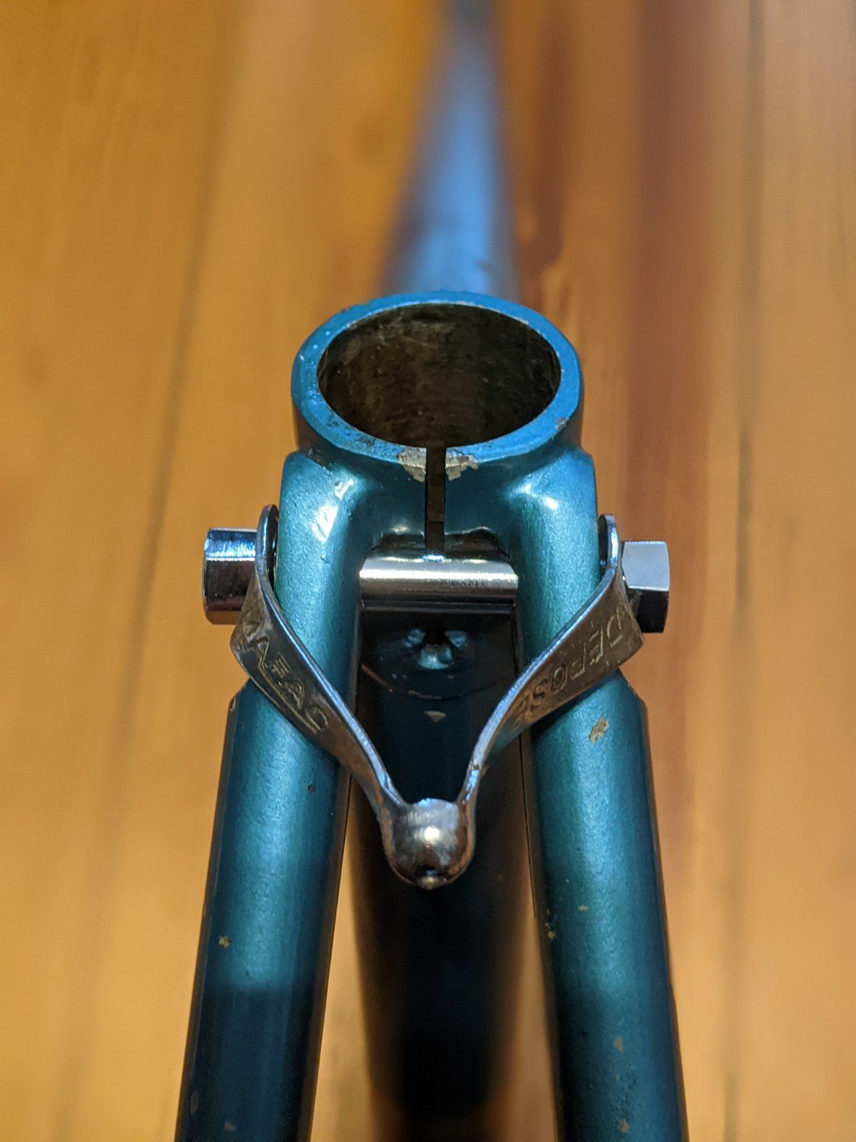

Der Rahmen war bis gerade nochmal beim Radmechaniker, da ich die linke Lagerschale nicht herausbekommen habe. Jetzt ist sie raus und ich konnte endlich den begehrten Sattelklemmbolzen montieren. Und siehe da die originale Mafac Zuführung passt wie angegossen.
Aber seht selbst ;-)

Kläre mich auf. Worauf spielst du an?
Na ich dachte Du würdest eher die Universal 106 C verbauen.
Die Mafac Schelle ist doch eher für die normalen Sattelmuffen mit den Ohren.
Jetzt hast Du sie aufgebogen, ok kann man so machen....es ist ja dein Rad
und Du kannst es aufbauen wie Du möchtest.
Evtl. ist es ja auch erst mal nur ein Platzhalter....
Ich glaube, er hat das Rad mit der Schelle in genau dieser Form bekommen. Und wie @KleinMC2 schreibt, scheint das durchaus üblich gewesen zu sein. Bis man die 106C Schelle hat ist das durchaus eine Variante, die fahrbar und auch optisch und zeitgeistlich vertretbar ist.
Das ist jetzt sicherlich nicht die absolut eleganteste Lösung, wenn man die Universal Teile kennt, klar. Aber vor 60 Jahren hat man das sicherlich pragmatisch gesehen und sich nicht soviele Gedanken gemacht wie unsereiner...
Das spezielle am cinelli Hänger ist doch nur ein gebogenes Blech, das sollte doch schnell mit einem Spender entspannechanismus von einem normalen Hänger selbst gebaut sein...
Ziel ist es das Fahrrad möglichst original wieder herzustellen. Upgrades gehen immer, aber ich möchte möglichst viel der Originalsubstanz erhalten. Meinem Eindruck nach waren die Mafac Bremsen Teil der Originalausstattung. Der Kabelhänger hat gepasst wie angegossen und verbiegen musste ich gar nix. Sind die Universal Bremsen denn so viel eleganter…?
