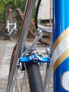

Nachdem die Plättchen für die BZ-Innenverlegung im Zulauf sind nun Vorbereitung am Lenker. Erstmal nivellieren und die Öffnungen für die Züge markieren, mache ich mit ner ollen Speiche.
Bei dem Wetterle habe ich die Baustelle nach draußen verlegt. Die neuen Teilchen passen super, danke lieber masi-muc für das Zusenden.
Mit ein wenig Geduld und Draht den Zug verlegt ...
... und passend abgelängt. Die Zugansteuerung der Aero Compe macht eine etwas gewöhnungsbedürftige Verlegung notwendig. Die Radien sind jedoch großzügig und die Bremse lässt sich leichtgängig ziehen.
Bis auf LB, FlaHa und Sattel alles fertig, Sattel da, aber Stütze ist noch unterwegs, somit noch keine Vollzugsmeldung. HR-Bremse leider etwas teigig aufgrund der durchgehenden Außenhülle. Bei so einem Premium Rahmen hätte man auf eine Oberrohr-Zugführung hoffen dürfen, konnten andere zu der Zeit auch ... aufwändige Rahmenpantos waren halt wichtiger 😉 ...
Stütze nun da - es kann fertig gebaut werden. Ist kein zeitgerechtes, aber imo sehr gut passendes Neuteil. 250 mm Länge ist bei RH 62 und Sitzhöhe 84 arg knapp und bei längeren Stützen aus der Zeit wird die Luft etwas dünn.

Nun endlich fertig. Wirkt trotz XL nicht stockhaxig - bereit zur Jungfernfahrt, der Rahmen hat ja noch nie Asphalt gesehen ...
