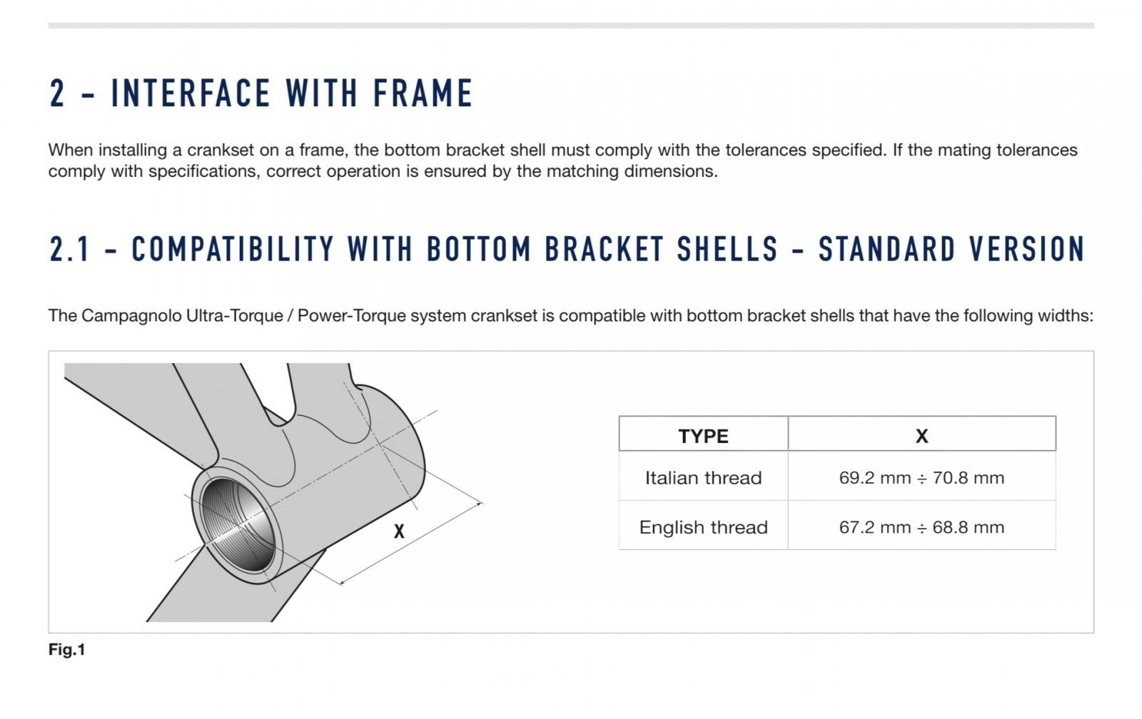

Diese Ultratorque-Lager haben ja einen definierten Toleranzbereich was die Gehäusebreite angeht und in welchem die "Wellenfeder" funktioniert. Falls die Gehäusebreite übermaßig ist, klemmt es.Falls sich jemand mit Ultra Torque Lagern auskennt, bitte melden, ich kriege die nicht ans laufen. Wenn ich die Kurbelschraube handwarm anziehe, dreht das Lager schon schwer.Anhang anzeigen 1010412
Ja genau, demnach wäre deine Tretlager Lösung innerhalb der offiziellen Campagnolo Toleranz. Ich hatte die zufällig rausgesucht, und sogar einen Screenshot gemacht, weil ich die gleiche Kurbel gestern an einen Rahmen mit italienischem Gewinde montiert habe. Hier der Link und drunter das Bild: https://www.campagnolo.com/media/files/035_40_Technical manual_bottom bracket cup_Campagnolo_Rev03_03_21_ENG.pdf
