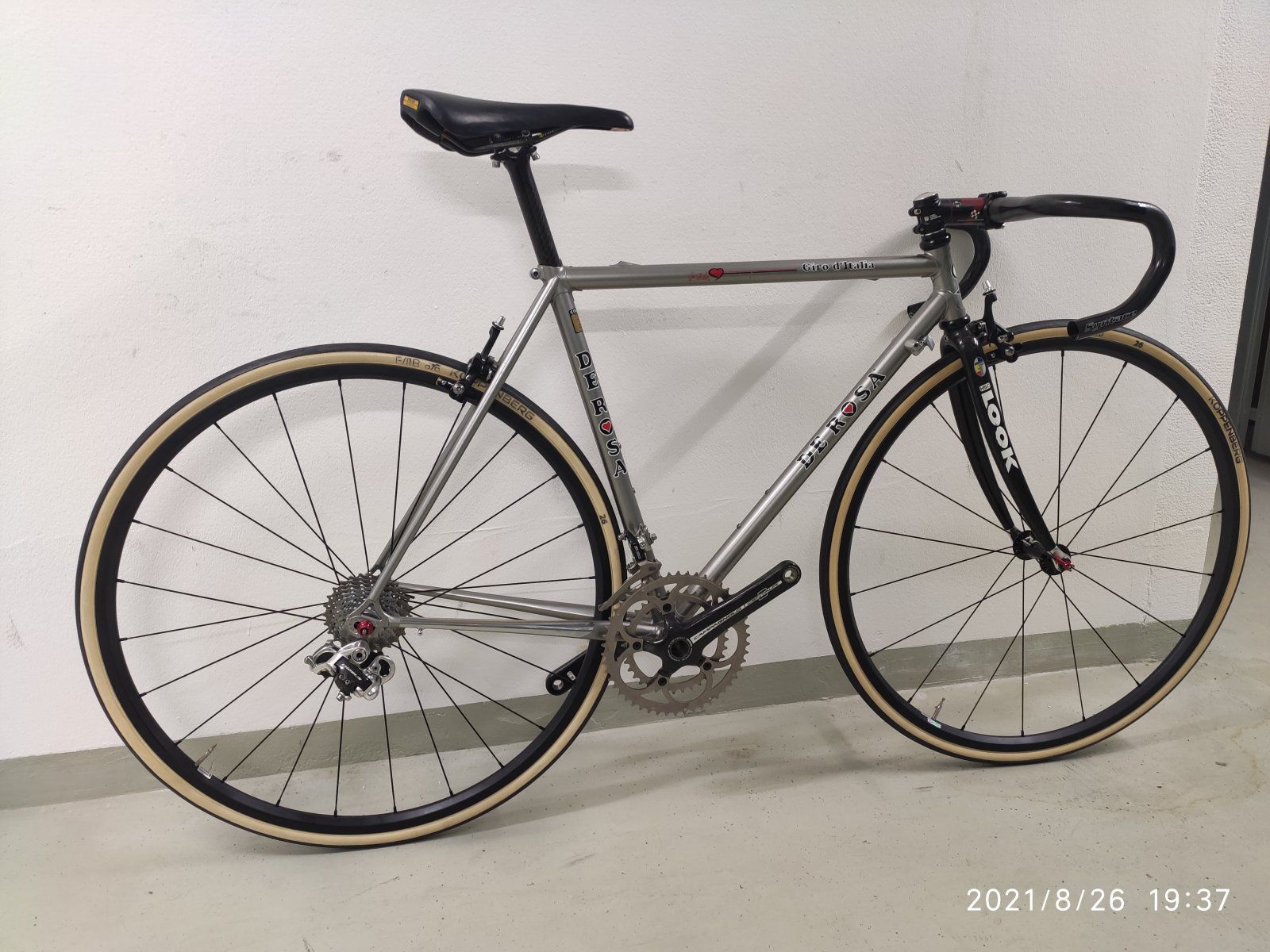

Topp, danke @yellow-faggin, genau deshalb habe ich gefragt. Um solche Tipps zu kriegen, die ich ohne das Forum nie bekommen hätte. Genau so muss er sein: schlank. Leicht rund und wenig drop. Bestellt. :daumen:
Gerne ;)
Bin ja auch gespannt auf den Aufbau, da er meinem bis auf den Rahmen doch ziemlich ähnelt...bis hin zu Campagnolo CT mit 13-26 oder sogar 12-27 um die Berge hochzukommen und Carbon-LRS :D
Dein Rahmen ist allerdings deutlich hübscher, wertiger und teurer :daumen:
Gerne ;)
Danke für die Blumen. Ich glaube nicht, dass meiner viel teurer war? Link zu deinem?

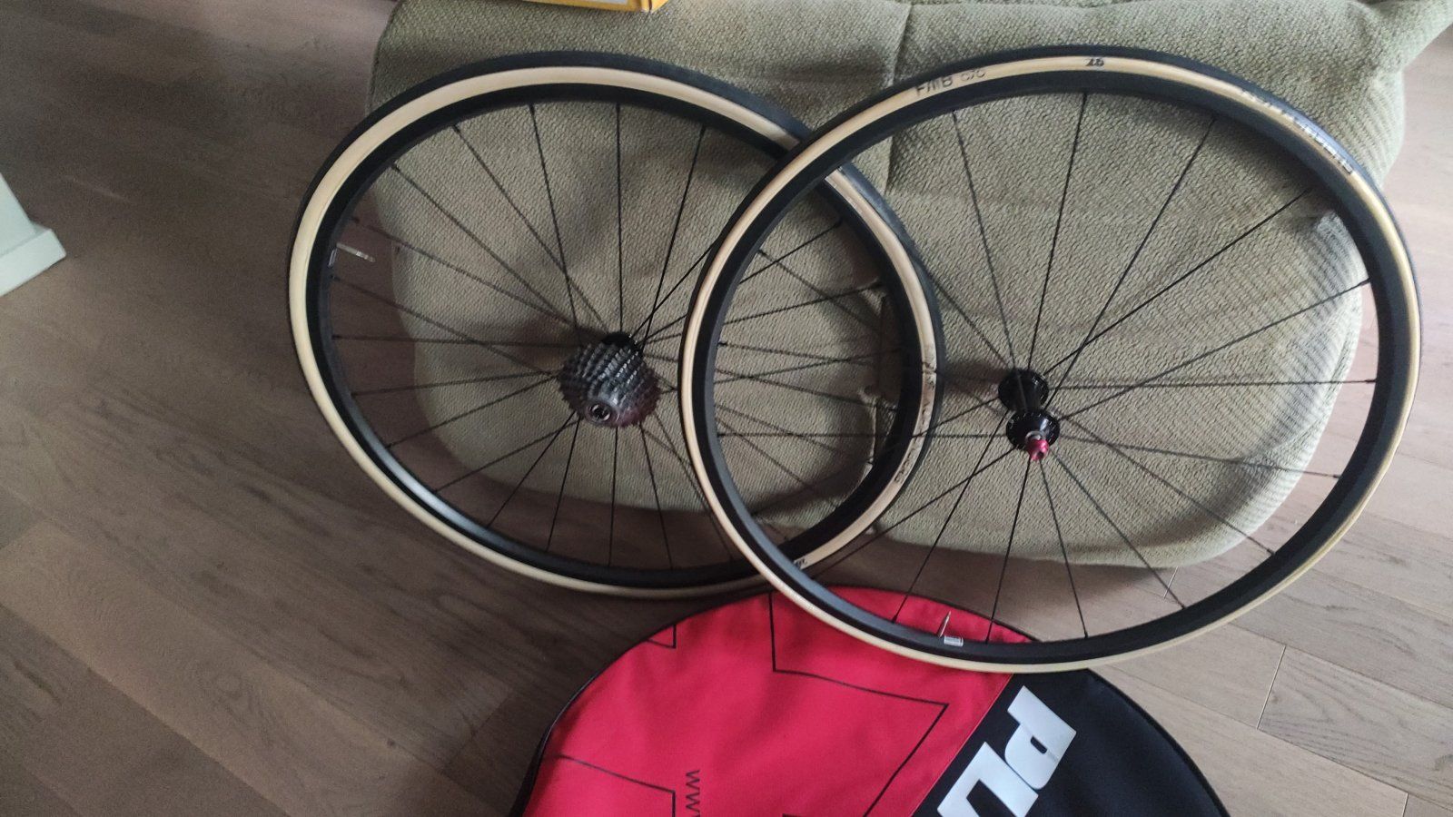

Sind da Deine superleichten Laufräder (Felgen) zu sehen?
Ja! 1900 gr. inkl. Reifen, Kassette und SSP.
Hei der daus! ;-). Nachdem mir vorgestern der @Seblog geholfen hat, eine Seite des DA vierkant-Innenlagers zu entfernen (nachdem wir erst auf der falschen Seite, also antriebsseitig gestartet sind und dabei den Schraubstock von der Holzplatte gerissen haben, ohne dass sich die Schale einen mm bewegte) habe ich heute die andere Seite dank 48h WD40 Bad spielend herausbekommen. Schön sah das im Innern nicht aus... .
Danach habe ich den gesamten Rahmen nochmals mit WD40 geflutet und das TL-Gehäuse mit dem Dremel und Messingbürstenaufsatz gereinigt. Die PowerTorque-Schalen gingen perfekt rein und sitzen 1A. Dem Wochenendritt mit Compact! steht nichts mehr im Wege, ausser der Wettervorhersage. Ich hoffe, es wird schön, weil wir uns für eine Tour auf den Pfaden des Rosenheimer Radmarathons entschieden haben. Dort geht es kurzzeitig fruchtig-frisch mit 18 Prozent bergan. Da hilft 36/30 sicherlich. Bilder:
