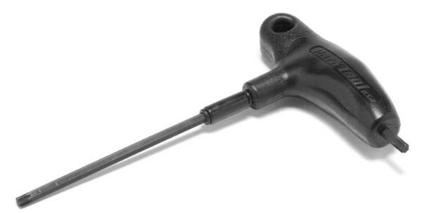

Ich habe mE definitiv keine 12nm draufgebracht, hatte nur sowas zur Verfügung und demzufolge keinen Hebel.
oder ist das so auch locker möglich @reery7 ?
