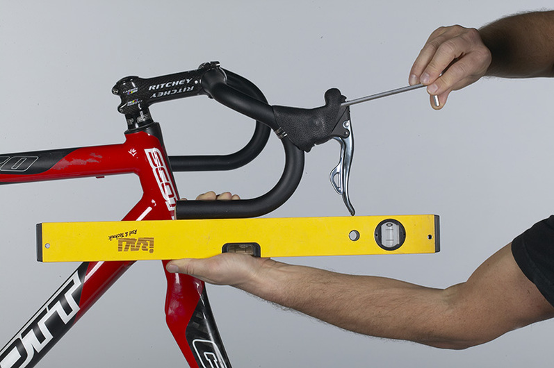

Dennoch ein wenig "Manöverkritik": Ich finde den Sitz der Bremshebel zu tief; die Hebelspitzen sollten in einer Linie mit der Unterkante des Unterlenkers sitzen:
So sieht es ein wenig unharmonisch aus. Außerdem zwingt die jetzige Position den Fahrer beim Abstützen auf den Hoods unnötig weit herunter und nach vorn...
Finde auch, dass das LB passt. Die Hebel setzt man so wie gezeigt, bzw sogar mit 5° Aufstieg.
