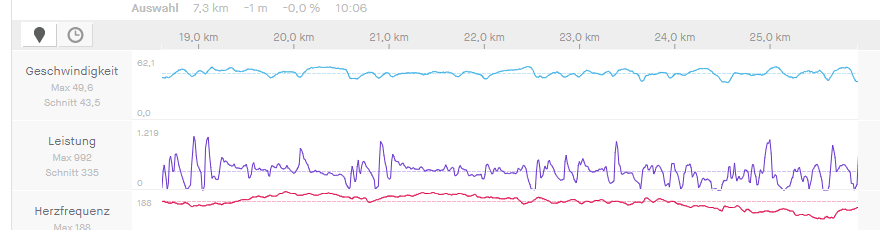

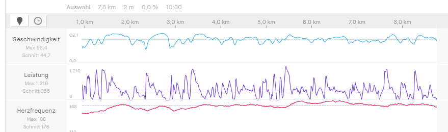

Gleicher Kurs (2-Km-Runde mit 8 Ecken), gleicher Fahrer (nicht ich!), gleiches Rennen, (fast) gleicher Schnitt.. einmal weiter hinten im Pulk, einmal vorn. Jeweils so 3 oder 4 Runden rausgeschnitten.
Man achte auf Geschwindigkeiten und Watt(peaks). Im ersten Ausschnitt in den Kurven teils nur 26-27, auf den Geraden halt bis 56. Im zweiten Ausschnitt dann keine Kurve unter 38, Geraden nur bis knapp 50. Alles viel smoother bei wesentlich weniger Watt im Schnitt, von den Antritten ganz zu schweigen.
Das Beispiel zeigt es doch sehr gut, das das 30/30 völlig was anderes ist als da in dem Rennen erforderlich ist. Sehr schönes Beispiel.
