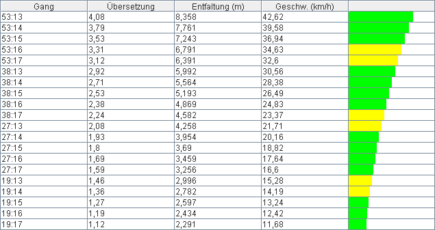

Aaaalso, ich habe grad mein RR verkauft und plane jetzt an der Neubastelei herum, dabei kam das raus: (siehe Anhang)
Ich frag mich bloß, womit man das schaltet. :D

@alfton
Ich weiß was du meinst.
Deshalb nehme ich ja auch keine Standard 11-26 von SRAM: Die hat den ersten 2er Sprung bei 15-17. Ich will aber vor 46:17 - 46:19 keinen 2er Sprung haben.
Allerdings: nach dem 19er bin ich auf dem 46-Blatt dann unter 25 km/h, also in der Ebene nicht mehr Fahrbereich sondern Beschleunigungsbereich. Ich finde, da braucht man dann keine so feine Stufung mehr.
Andererseits hast du Recht: Die 0,7 km/h als v-min reißen es auch nicht mehr raus.
