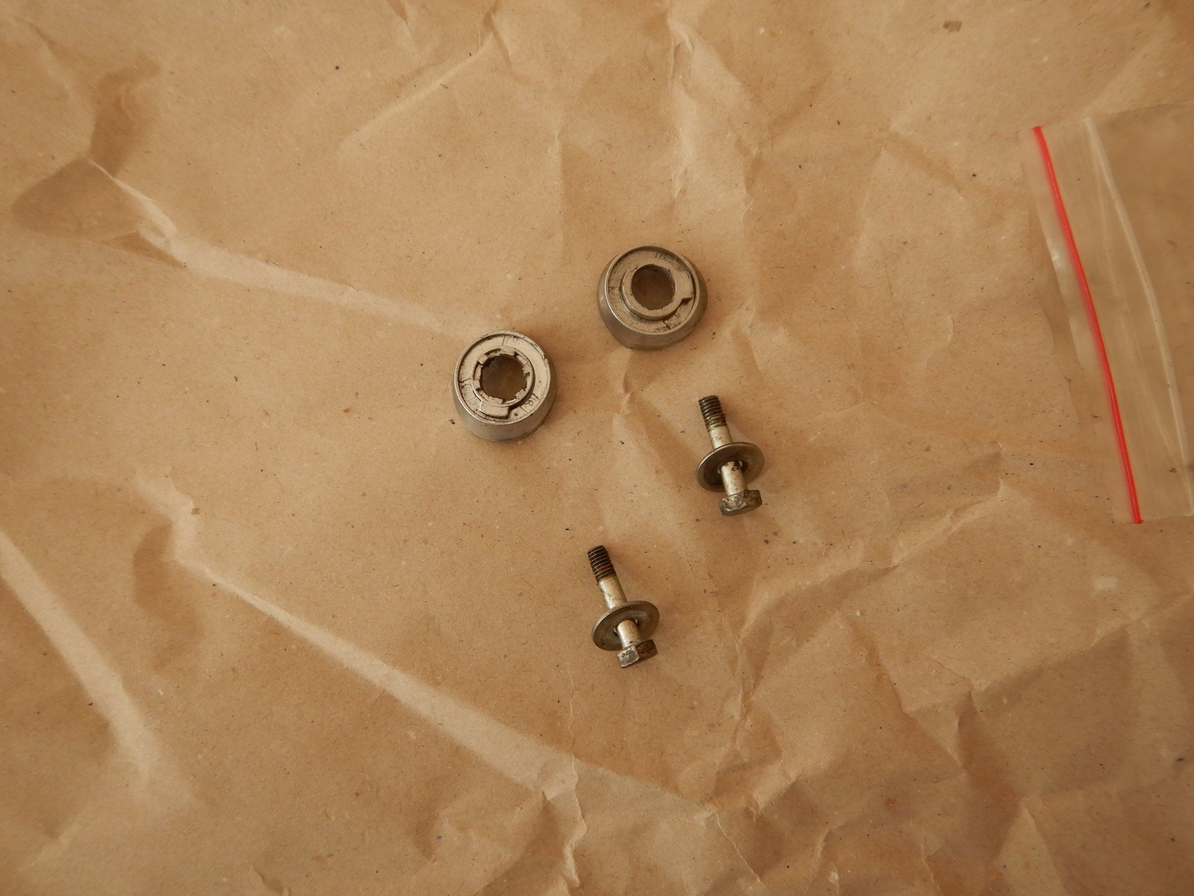

Hi, bin mir nicht sicher ob, daß die gleichen sind, aber ich habe welche über (vgl. Fotos) Für 10€ inkl. Porto, gebe ich die gerne ab.
Ich hatte damit RSX-Schalthebel an einem Koga-Miyata von 1980 befestigt. Die Schrauben sind M4,5 aus einem Vespa-Vergaser.

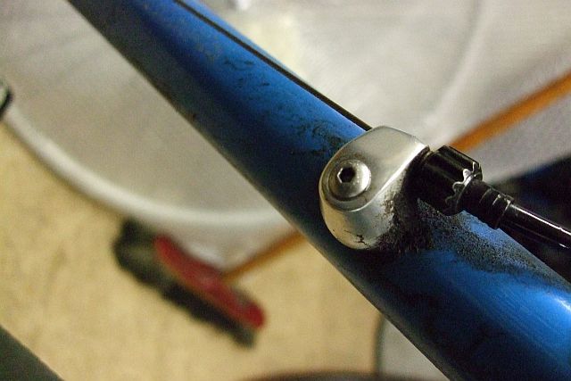

So, die Hälfte ist (fast) geschafft. :)
Die Dura Ace Schraube sitzt noch etwas sehr davor, ich muß mal schauen, ob ich da geeignetere Schrauben im Fundus habe, die keinen "Kragen" haben.
Alu Linsenkopfschraube mit Inbus, Spalt mit Aluband kaschieren
Richtig, die Knebelschraube gehört ja zu den Friktionshebeln, um die Reibung einstellen zu können.
Eine Knebelschraube wäre hier so seltsam wie auch "störungsanfällig":
Daß die Schraubverbindung in irgendeiner Weise verstellbar sein soll, ist hier ja gerade nicht gewollt.
Dazu müßte ich aber das Gewinde schneiden, das wollte ich eigentlich nicht. Ist M 4,5
Warum nicht ? Der Aufwand beträgt ca. 5 Minuten.
Dann nach Linsenkopfinbusschrauben M4,5mm x10 suchen,ich nehme auch zwei!:daumen:
Werde ähnliches an jap. Sockeln eines Benotto verarbeiten.
So muß das aussehen - ok, vielleicht nicht ganz so dreckig und ohne Besen...;)

Um den Aufwand oder die Machbarkeit geht's mir nicht, ich würde es schöner finden, wenn es ohne Änderungen am Rahmen funktioniert.
Ich würde mich mal an einen Hersteller von Schrauben wenden, anscheinend gibt es ja einen hohen Bedarf an 4,5mm Schrauben:rolleyes:, ich habe zum Glück nur 2 oder 3x das Glück mit diesem Unsinn gehabt, und die Rahmen wurden alle mit M5 vermurxt, ich weiß, ich bin ein schlechter Mensch, und Schrauber:oops:, aber stehe dazu:p:D.
So, genug gedremelt für heute, liegen noch nicht perfekt am Rahmen, aber da muß ich morgen dann noch weiterschleifen; ich habe auch kein Schleifmittel mehr :crash:
Schrauben habe ich mal weggelassen, um die dusselige Diskussion nicht weiter anzuheizen ;)
