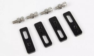

hab mir jetzt diese bestellt:
https://m.de.aliexpress.com/item/32...1a7KOXcfrK1Rjy0Fmq6xhEXXae.jpg_640x640Q90.jpg
ich werde euch auf dem laufenden halten, wenn sie in 1 1/2 Monaten dann da sind 😂

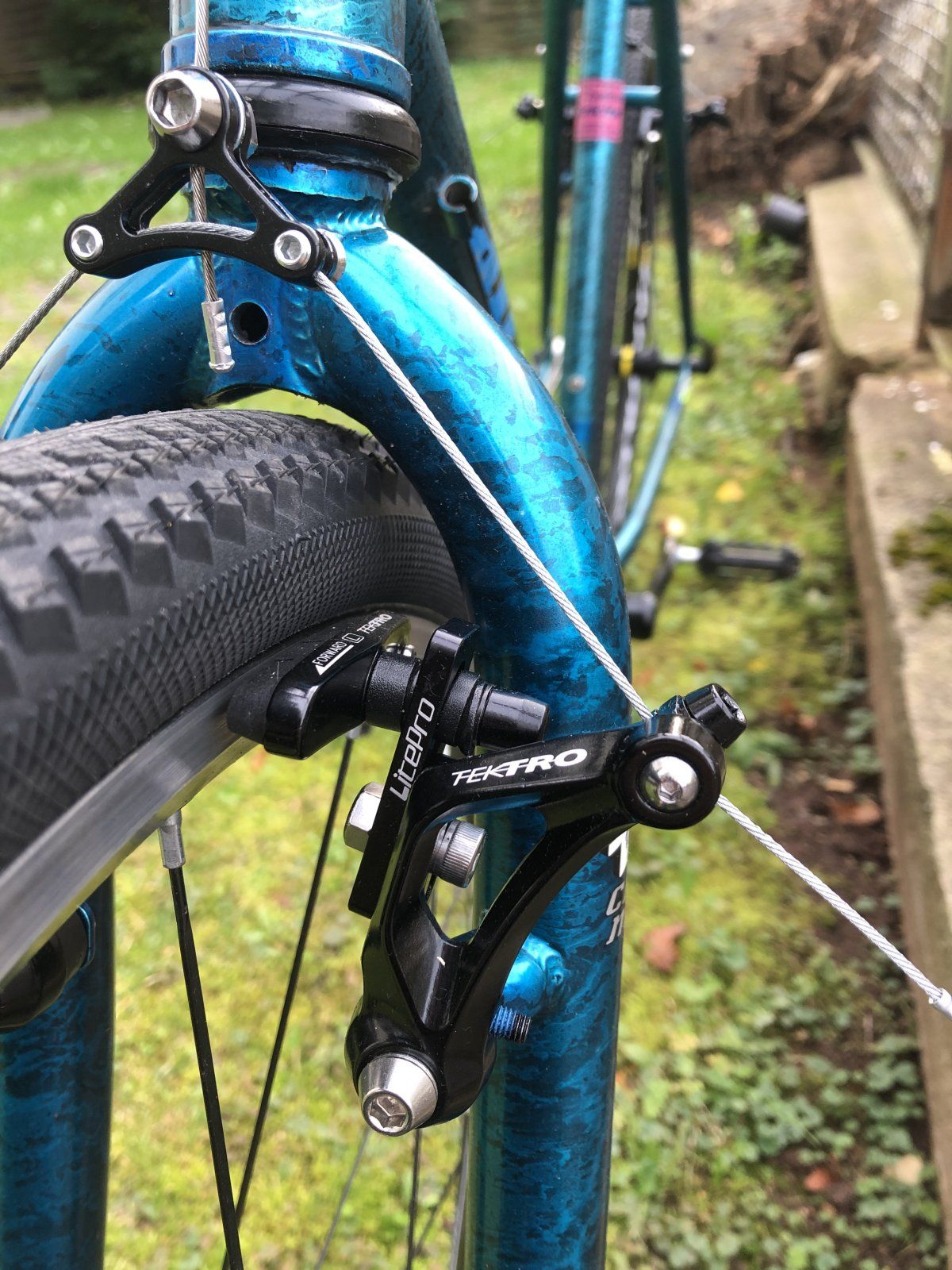

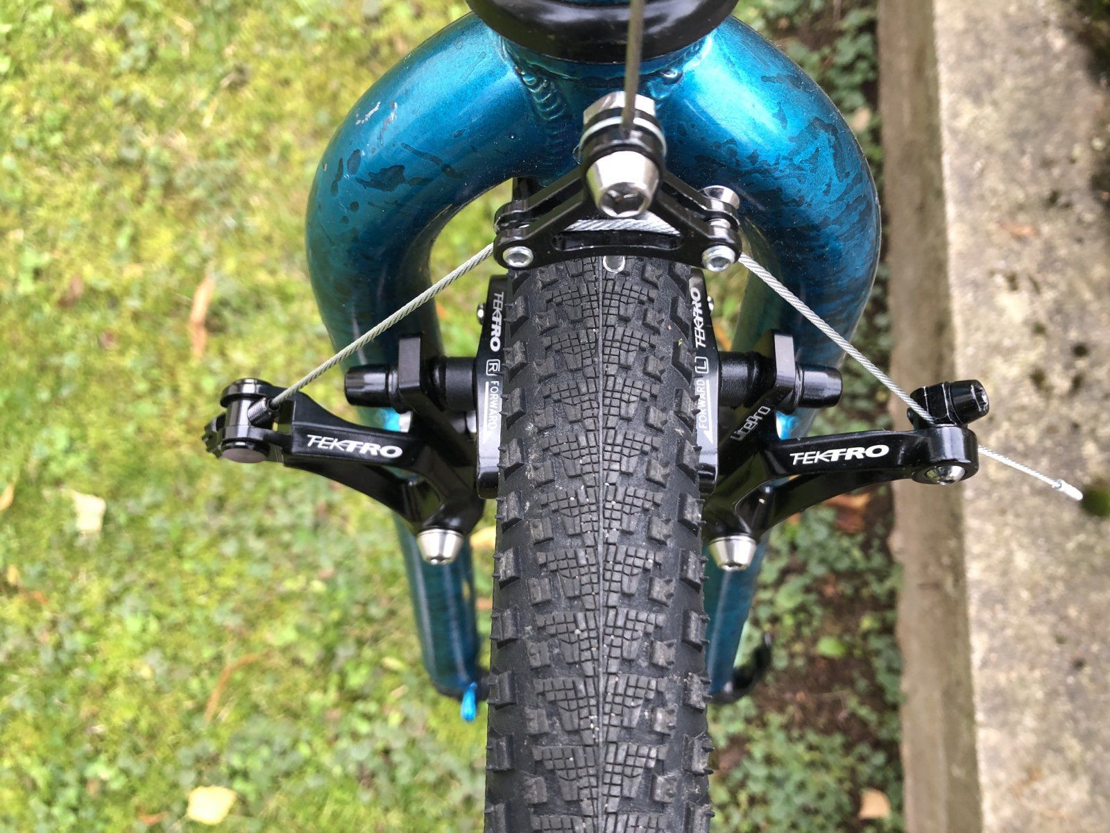

hatte dann die Adapter bei eBay bestellt ( https://www.ebay.de/itm/273586475692 ).
Hab die Adapter jetzt montiert und muss sagen, es passt alles perfekt. Also, wer einen Umbau von 26” auf 28” vor hat, dem kann ich diese Adapter nur empfehlen. Sollten eigentlich bei allen Cantilever und V-Brakes passen. Lieferzeit beträgt ca. 1 Monat, da es diese Teile nur aus China gibt.

Und wie würdest Du die Bremswirkung nun beschreiben verglichen mit den kleineren Laufrädern und ohne Adapter. Ich könnte mir vorstellen, dass die veränderten Hebelverhältnisse recht deutlich spürbar sind.
Anfangs habe ich mir auch Gedanken darüber gemacht ob es die bremswirkung negativ beeinflusst. Aber glücklicherweise kann ich keinen Unterschied feststellen. Wirkt sehr stabil.

Sind das einfach nur Metallstreifen mit Löchern? Wenn die Kraft groß genug ist, wird die untere Schraube zum Drehpunkt und die Adapter werden nach vorne geschoben. Dann könnten die Bremsbeläge unter die Felgenflanke kommen und in die Speichen......
Kann nicht passieren.😉
