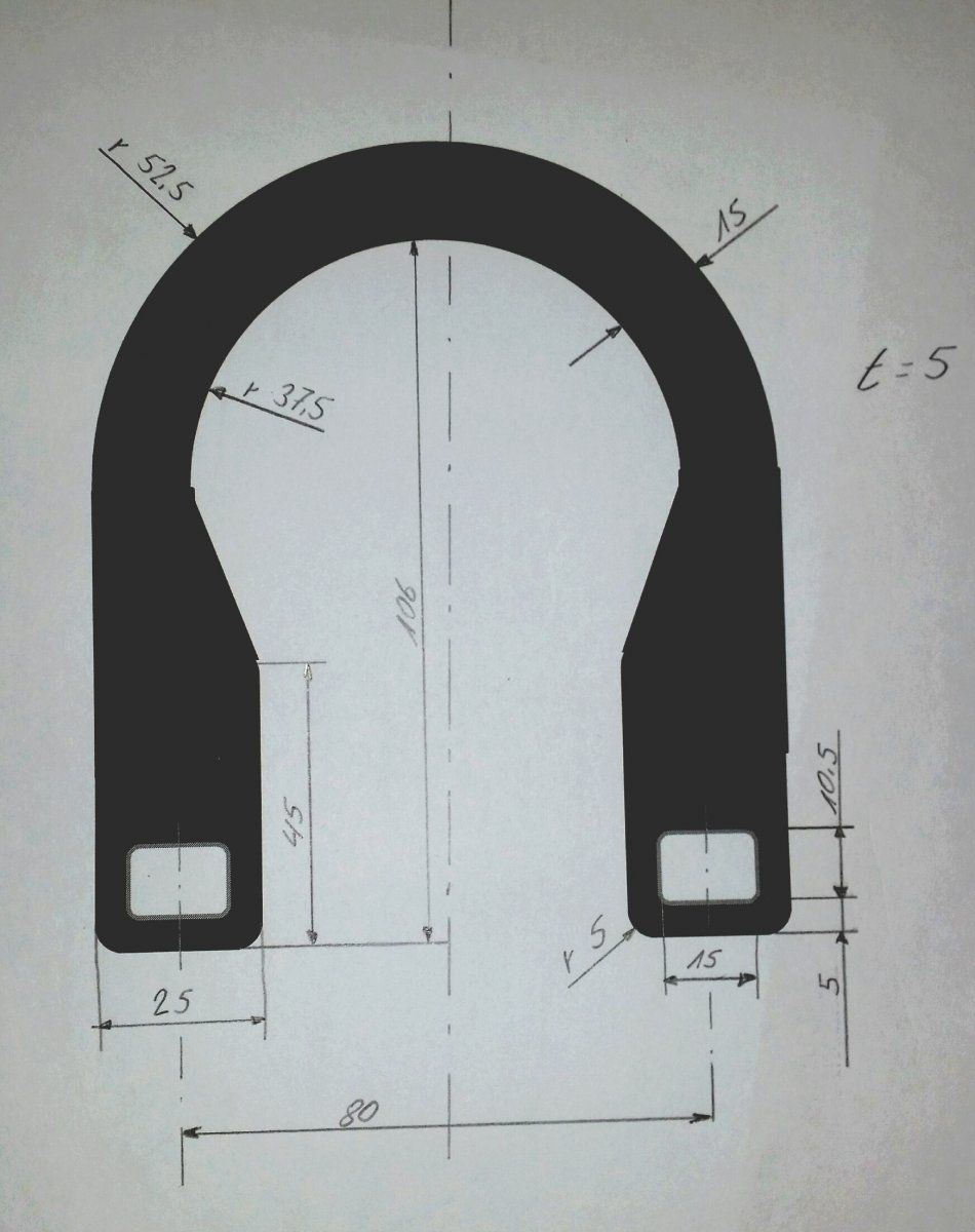

So ich War heute bei der Firma. Wenn ich nur die 4 abnehme die ich haben möchte komme ich auf max 20 Euro pStk.
Dann sind die aus hochfestem Alu in ca 6 mm Stärke.
Kann gern die TZ mal zeigen. Dazu kommt dann nur noch das Paar Cantisockel, je nach Qualitatswunsch zwischen 5 und 11 Euro das Paar.
Wenn jemand Interesse an einem Paar hat einfach melden. Ich fahre das zusammen und vielleicht kann ich auch noch bei dem Hersteller der Sockel nen Rabatt erhandeln.
Sehr gern
Nur das Langloch unten wird im fertigen dann ein Langloch.
Die neuen Löcher zur Aufnahme der Cantisockel kommen passend auf die Mittellinie 30mm nach oben versetzt mit M10.

Vielleicht hab ich da was falsch verstanden, aber ich frage mich gerade nach der Sinnhaftigkeit, den Adapter gleich in mehrfacher Ausführung anzufertigen.
Dazu muß doch der Abstand der Sockel an allen Gabeln, an denen er kommt, genau gleich sein, was nicht der Fall sein dürfte.
In der TZ fehlt oben noch die Bohrung für die Fixierung an den Gabelkopf.
Auch der Abstand dieser Bohrung zu den Sockeln an der Gabel dürfte bei jeder Gabel anders ausfallen.
Der Adapter dürfte also nur auf die eine Gabel passen, auf die er zugeschnitten ist.
Oder hab ich da was nicht ganz mitgekriegt?
Ein weiteres Problem könnte sein, daß sich die Sockel auf dem Adapter beim Bremsen verdrehen bzw. der Adapter in sich verdreht wird.
Das passiert ohnehin gerne auf dünnen Sitzstreben, weswegen man gerne "Booster" verwendet:
