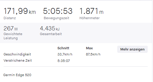

Ich bin jetzt am Sonntag einen Radmarathon gefahren, es waren zwar keine Berge aber es war mittendrin sehr wellig. Hatte natürlich mit meinen Kampfgewicht von 107kg ordentlich zu drücken, Bergrunter war ich in den Bremsen. Bei den längeren/steileren Anstiege bin ich dann nach hinten gefallen konnte aber "Bergrunter" wieder Anschluss finden. Strecke waren 207km mit 1100 Höhenmeter, die in der Mitte auf ca. 80km verteilt waren.

Denk nur dran: Bergrunter holst du niemals soviel auf, wie du bergauf verlierst. Von daher lautet für uns alle, die wir zuviel Gewicht mitschleppen: weg damit, abspecken!
Das ist mir klar, aber es ist für mich einfacher gewesen Berghoch etwas Tempo runterzunehmen und nicht mit 400Watt+ den Hügel hochzudrücken sondern lieber mit 280 - 300 Watt und dann Bergrunter mit 220 - 250 Watt wieder aufzuholen anstelle dann Bergrunter die Bremsen zu nutzen.
Edit: Funktioniert natürlich nur bei welligen Terrain. Bei richtigen Bergetappen ist die Taktik nicht so Sinnvoll
Zustimmung. Es war auch eher für andere gedacht, es gibt nämlich tatsächlich Leute, die meinen, bergab könne man unheimlich was rausholen.
Je steiler es ist desto schneller wird's, und wer kein Selbstmörder ist, der läßt es eben nicht krachen.
