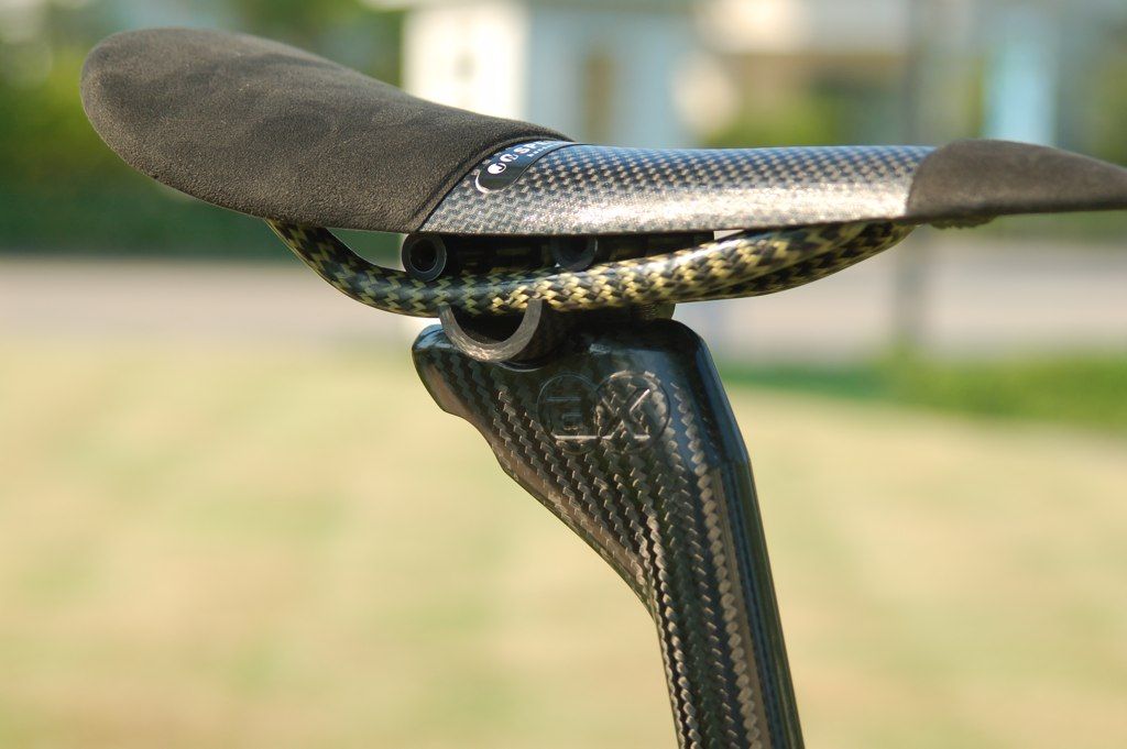

Ich such nen Sattel – Entscheidung liegt zwischen einer eher klassischen Form (etwa Concor oder Volare SLX) bzw. den UUULTRA bequemen Gesundheitssatteln à la SQlab (...haben die echt nen Apotheken-Symbol auf der Sattelnase..?!).
Will mir damit eig nicht mein Fixie verschandeln.. aber komfort ist komfort. Hat jemand Erfahrung mit beidem und kann vergleichen?
