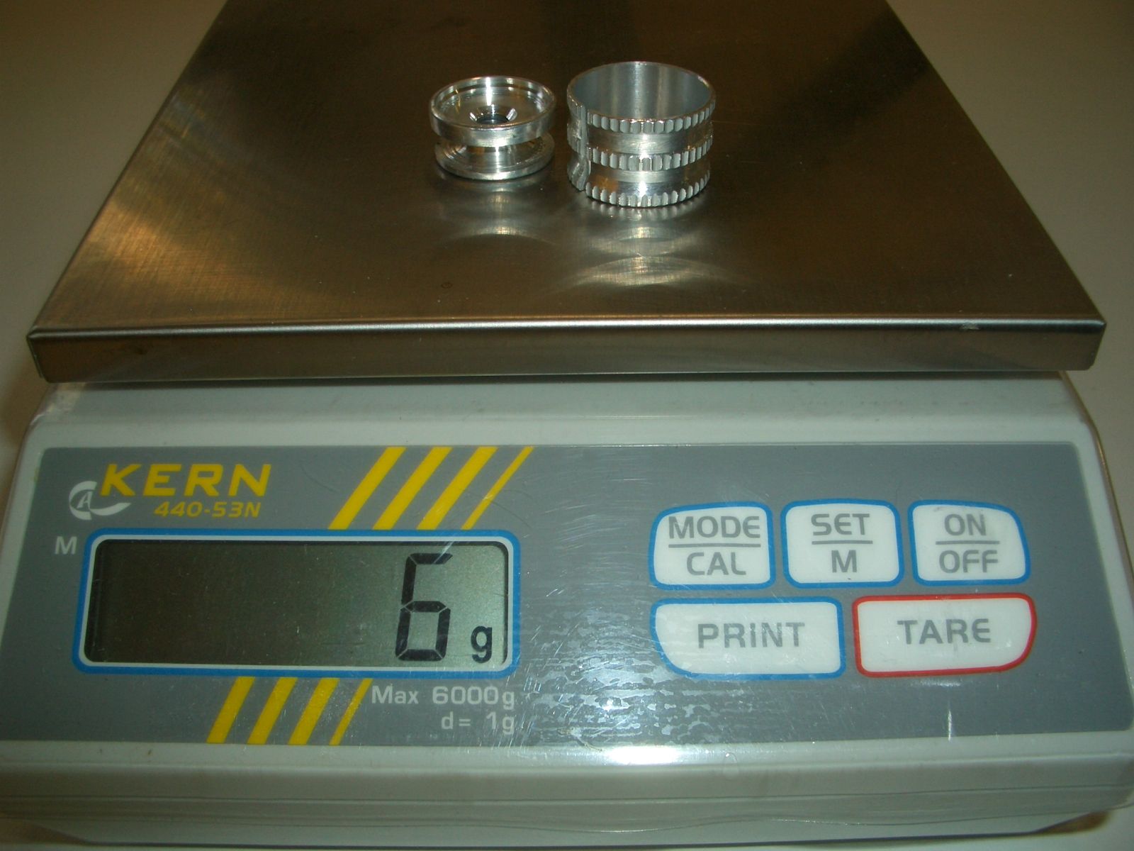

Ich habe mir einen billigen Expander zurecht gedreht, den leicht eingespannt und zusätzlich geklebt - durch die eingedrehten, waagrechten Nuten hält das Teil sehr gut im Schaft..

...Das SPECCIALIZED Teil wird aber auch mittels Konus geklemmt und wiegt 26 Gramm - mein Expander nur 6 Gramm....
