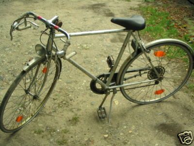

im ganzen sieht es so aus:
attachment.php
wie alt das rad ist kann ich auch nicht sagen, habe es etwas naiv für 15 euro bei ebay gekauft, angeblich nur mit etwas flugrost und platte reifen...
inzwischen habe ich es vollkommen zerlegt und die teile liegen zur freude meiner freundin im flur :D
