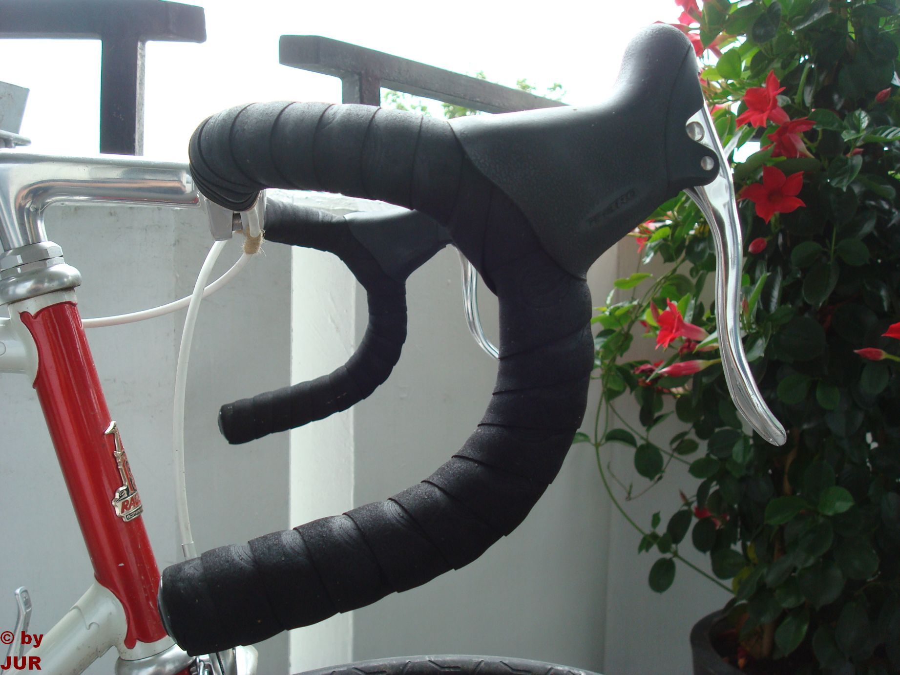

Bei mit sieht das beispielsweise so aus:
Wie bei dir kann ich das ganze leider gar nicht machen, also die Lenkergriffe, weil meiner sich viel mehr nach unten wölbt.
Was macht man denn mit dem Lenkerband unten am Stöpsel?
Nen büschen geht aber noch.
Das LB läßt man am Anfang etwas überstehen und fummelt es dann mit dem Stopfen nach innen.
