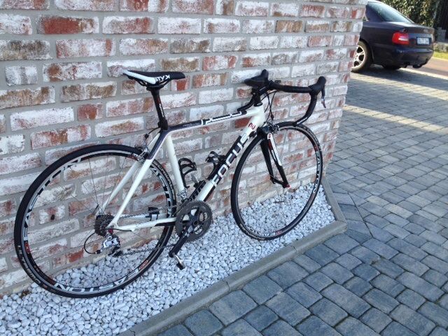

Was für eine Verschwendung...in deinen Fall... du benötigst doch nur das 12er .:D
