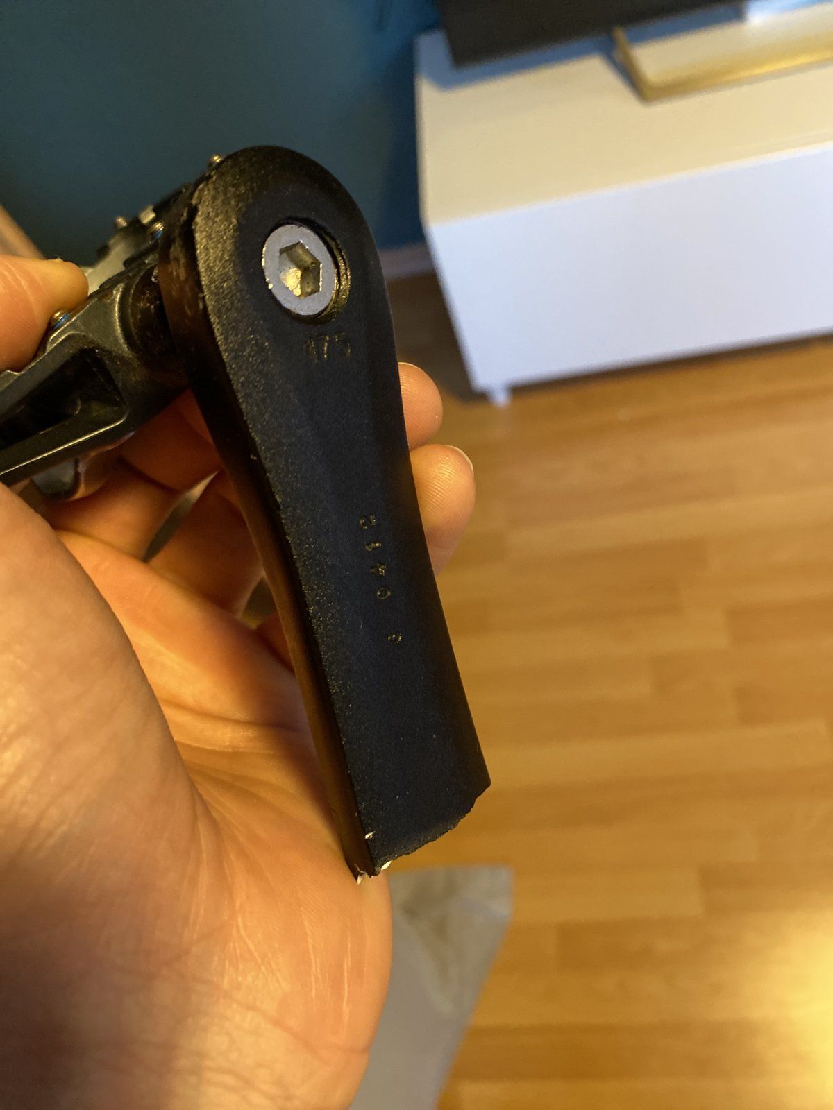

Hallo zusammen,
ich bin zur Zeit auf der Suche nach einem Ersatz für meinen linken Kurbelarm von Ritchey. (175mm, Octalink Lager) (Siehe Fotos)
Bei einem Unfall ist der Kurbelarm leider gebrochen. Mit Hinblick auf “Ausfallzeit” hoffe ich schnell eine Lösung zu finden 🙂
Nach längerer Suche habe ich nichts baugleiches gefunden.
Habt ihr Ideen, wo ich so eine Kurbelarm finden kann? bzw. Was würdet ihr als Alternative empfehlen?
Vielen Dank im Voraus!
Viele Grüße!

Einzeln eine passende Kurbel zu kriegen, dürfte schwierig werden.
Welche Größe haben die Kettenblätter?
Bei CNC gibt es eine Shimano 52x36 für 49€,
fehlt nur noch ein passendes Lager (Shimano Hollowtech II) - in BSA schwierig zu kriegen, ITA gibt es noch.
Hi Altmetal, danke für die Antwort, ich schau mir das mal an. Die Kettenblätter sind 50x34.
War das eine Hohlkurbel? Normalerweise bricht die nicht einfach so. Wenn der Unfall aber so heftig war, wie sieht es mit dem Rest des Rades aus? Ist das denn überhaupt noch fahrbar? Nicht das als nächstes der Rahmen bricht (oder der Lenker, oder oder oder), ungünstigerweise dann, wenn Du draufsitzt?
Hi Recordfahrer,
leider ich nicht gesagen, ob es eine Hohlkurbel ist, ist damit ein hohles Tretlager gemeint? Ich kann sagen, dass es ein Octalink V1 Lager handelt.
Der Unfall ist beim Anfahren an einer Ampel passiert. Daher ist das Fahrrad eher „umgefallen“. Ich schätze/hoffe, dass der Rest also intakt ist. Danke für die Antwort!
Der Rohling der Kurbel kommt von Sugino bzw.RPM.
Meines Wissens gab zu dieser Kurbel 2Rückrufaktionen.
Ersatz sollte zu bekommen sein beim Importeur Cosmic Sport über Deinen Händler.
Oder Umstieg auf HT2-Shimano.
Danke für den Tipp!
Der linke Arm wurde zurückgerufen. Meiner gehört auch dazu! Bin mal gespannt ob ich heute noch was erreichen kann. Die Aktion war 2008...
