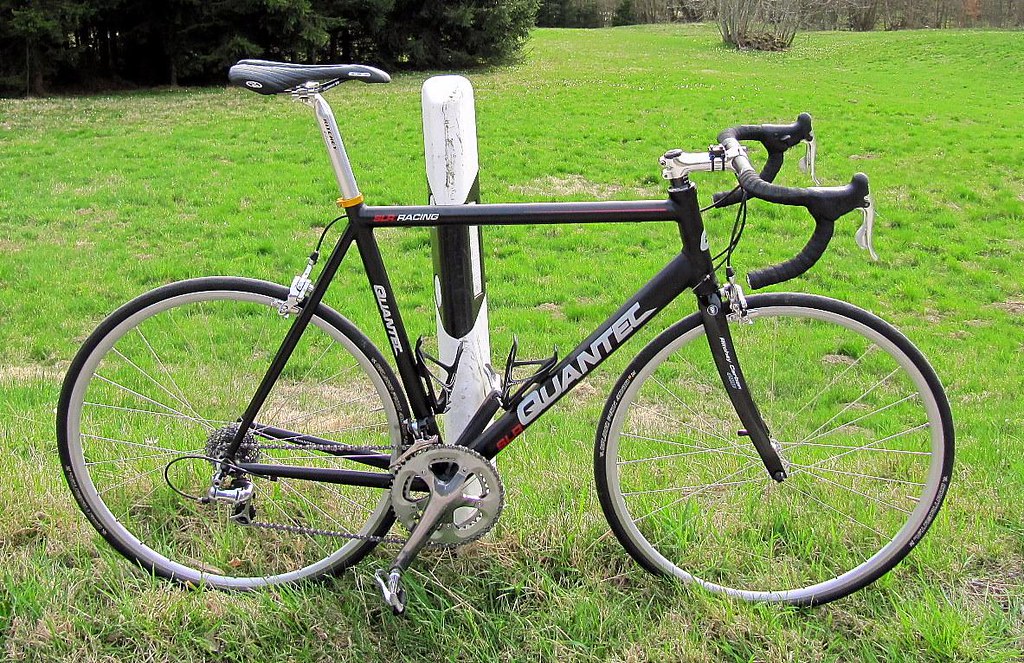

Campagnolo 10fach Ergopower funktionieren ebenfalls, wenn man den Zug anders klemmt.
Ich hatte damals Campagnolo Veloce Ergopower.
Kurbel und Schaltwerk waren hier zwar aus der 7800er 10fach Dura Ace, aber die Kassette ist Shimano 9fach.
