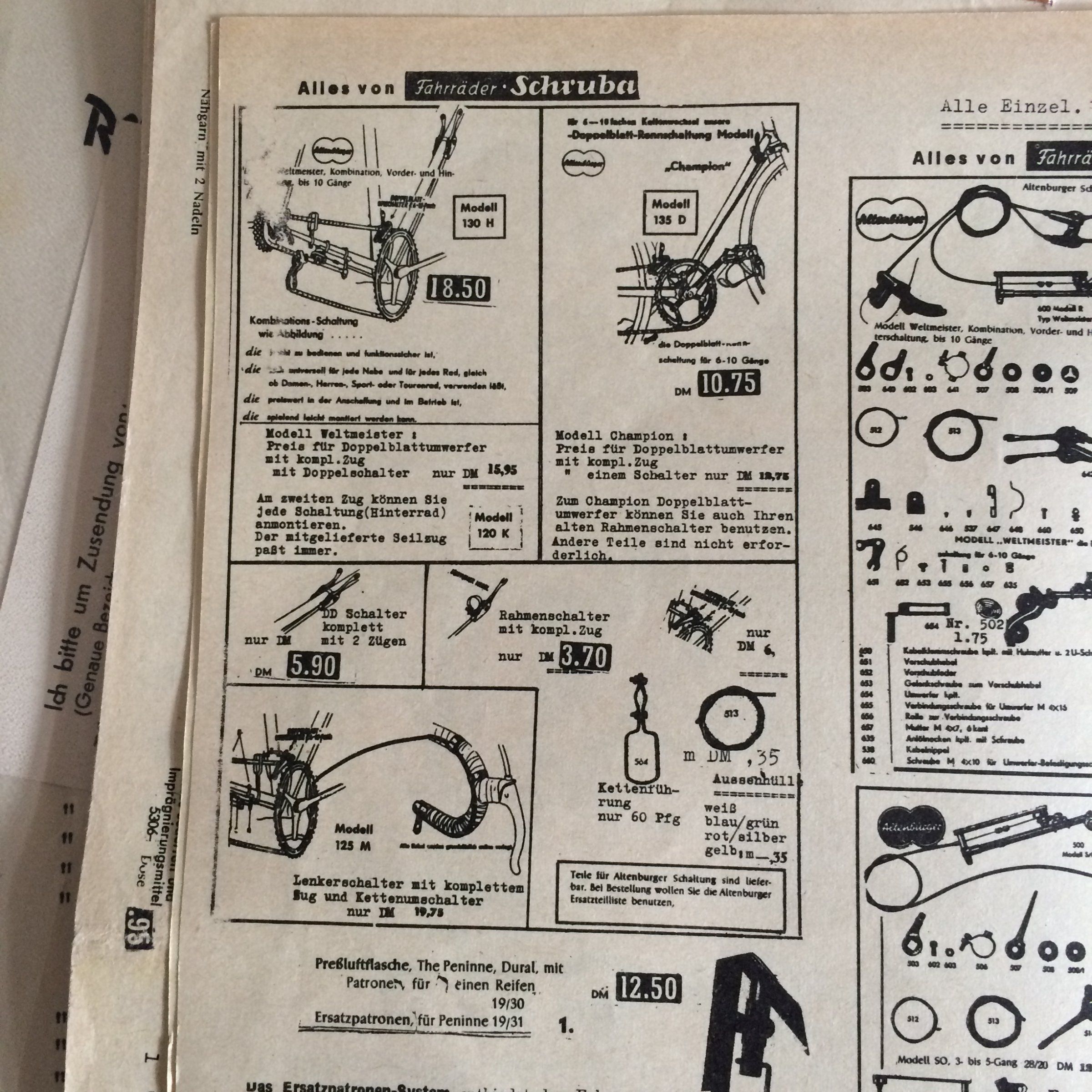

Jo, eigentlich kein Grund soweit auszuholen und Deine Ansichten über das deutschsprachige Internet, dessen du Dich ja bedienst, zu verbreiten. Herr Bulgier aus den USA hat einen reichhaltigen Fundus an gescannten Prospekten online, ohne dass sich je jemand darüber beschwert hätte. Auch Radklassiker.org versammelt Idealisten und informiert über die von uns geschätzen Räder. Ob und wie das Wissen jetzt gut oder schlecht von den usern genutzt wird bleibt jedem selber überlassen. Kommerziell ist die Seite ebensowenig wie www.classiclightweights.co.uk von Peter Underwood.
Aber das kann ja jeder halten wie er will, ich finds aber ein bissl schade weil ja offensichtlich Kompetenz besteht und manchmal auch die Bereitschaft uns daran teilhaben zu lassen. :confused:
Also, ich freue mich über Sammler, die ihre Freude an alten Katalogen pp. teilen. Das aber nur by the way.
Eigentlich wollte ich nur kundtun, dass noch im Schruba Supplement 1963 nur der o.g. Typ 1 wiedergegeben ist und man vielleicht doch zweifeln könnte, dass es sich dabei um Restbestände aus 1956 handelte.
Vielen Dank,
es ist schön, dass es, wie Dich, Forumsmitglieder gibt, die aufrichtig Ihre Freude und Kenntnisse teilen.
Nur objektive Nachweise sind geeignet, die Historie zu belegen. Nicht belegte Äußerungen bleiben zunächst nur Behauptungen, die wenig dienlich sind.
In dem Sinne freue ich mich über jedes Mosaiksteinchen, das zur Aufarbeitung der Geschichte über Altenburger dient.
